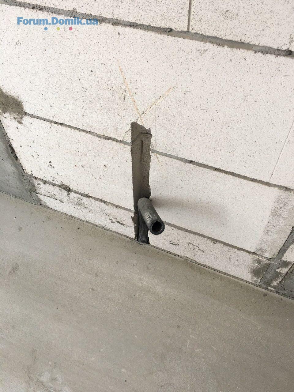

а и еще у нас нет проволки в закладных для электропроводки. тоже серьезный косяк
при чем проволка скрученная лежит аккуратненько у меня в коридоре )))

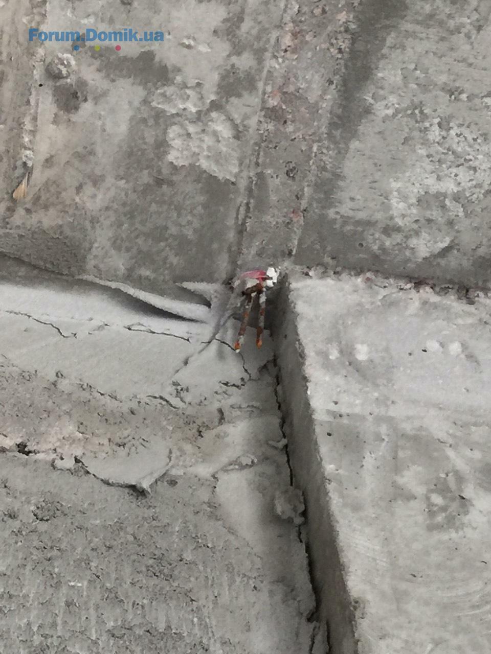

Ну и по мелочам: торчит арматура из потолка, дырки в межкомтаных напросвет (сильно битые куски газоблока лежат), ревизионные люки заложены, у кого-то вентканал в санузле заложен кирпичом.

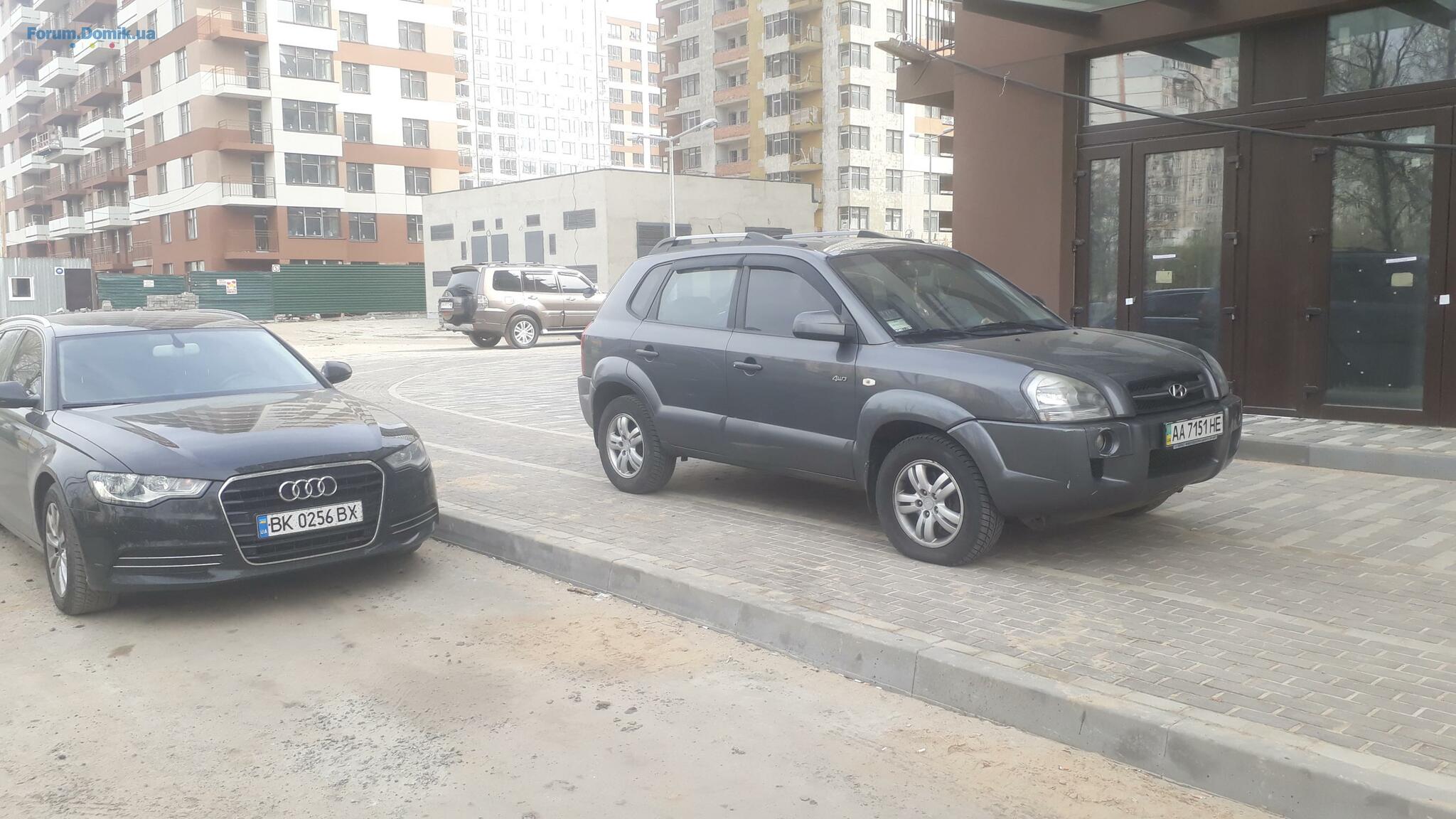

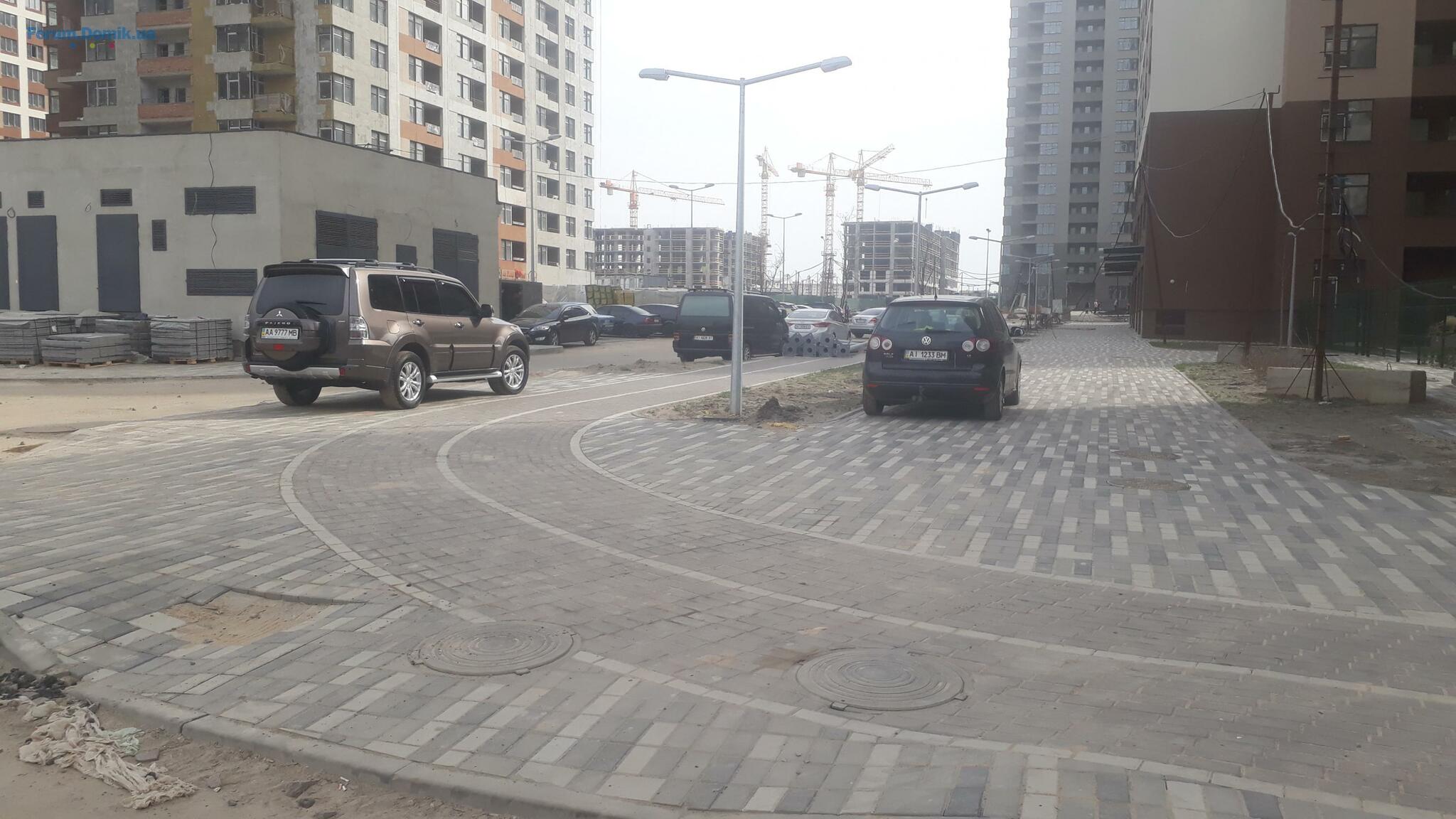

Бидло-паркування на тротуарі.
Бляха-муха - це ж перший день, як мешканці приїжджають в свій мікрорайон - й одразу пхають своє двотонне корито на плитку, розраховану по навантаженню на пішохода.
Місця вільного - хоч жопой жуй, нєєє, треба видертися на тротуар...
И это только начало
Мдяяяяяяяяя...
Хто там скаржився що нема куди песикам на горщик сходити? Зробіть пару кулічіків на капот бидло-паркувальнику!

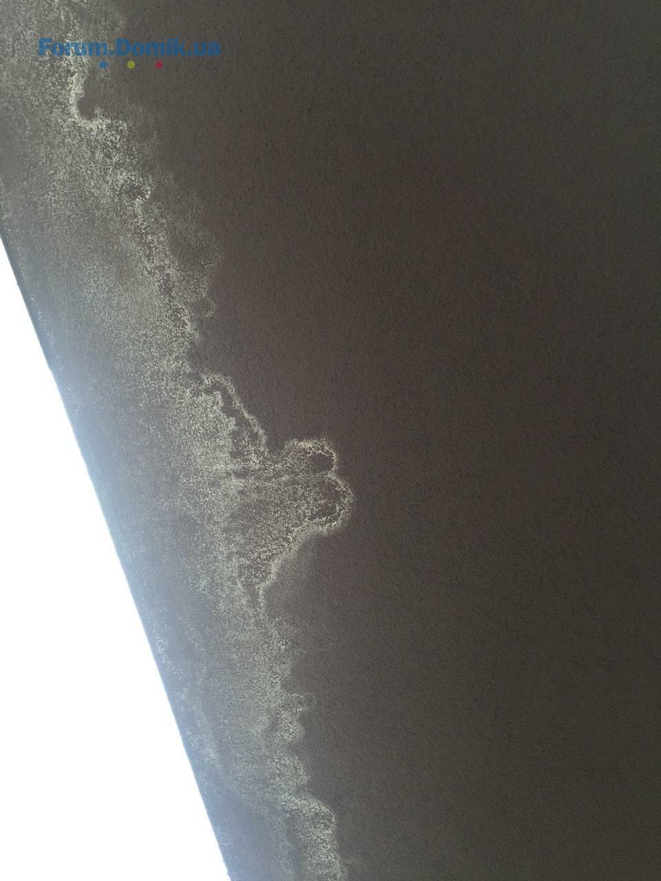

Цитата "Gr_vice ":
добрый день.а фото этих косяков есть??
Есть немножко
Справедливости ради - машины припаркованы там были и на прошлой неделе. И тогда это точно были автомобили принадлежащие работникам СГ или их подрядчиков. Но то, что после заселения будут и красавцы из жителей паркующиеся вот так - это несомненно

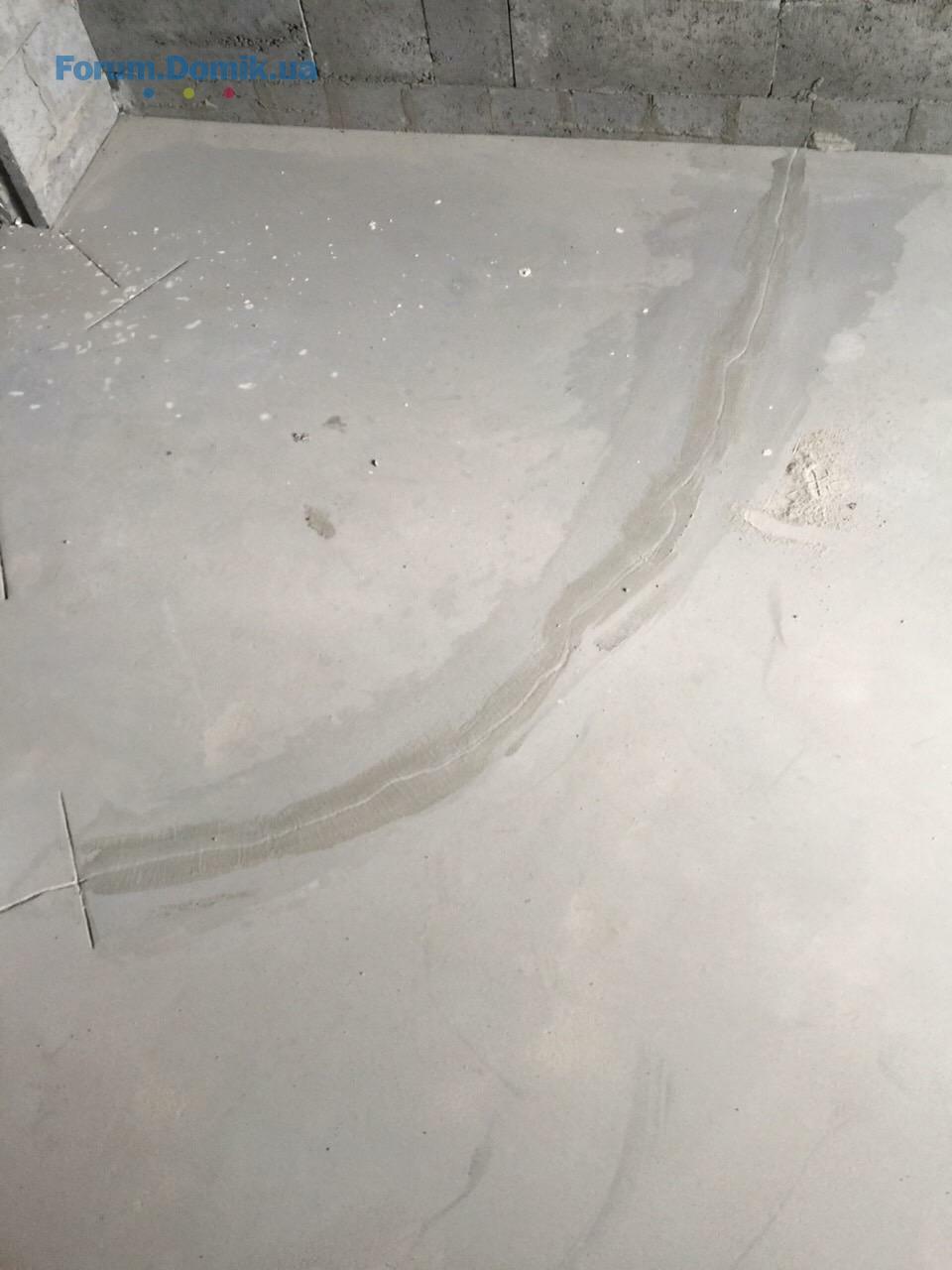

Цитата "timon_sheva":Есть немножко
Из Аниной квартиры арматуру в потолке еще выложи, пожалуйста, у меня не грузятся что-то фото.

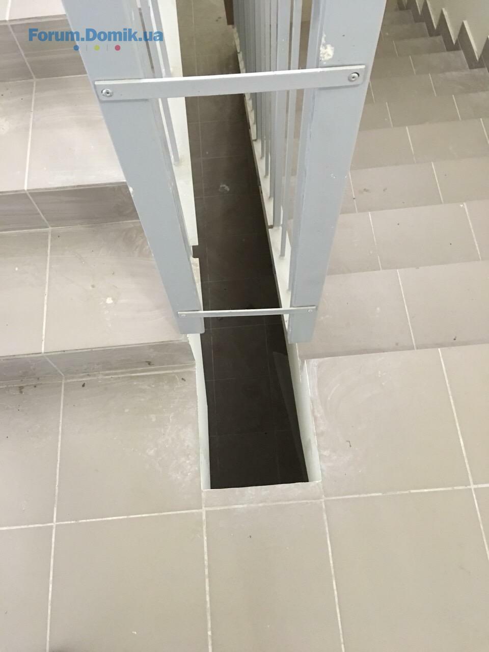

Цитата "B1_3_2 12":
Добавлю
пару раз прорежем резину и научаться парковаться!!!!

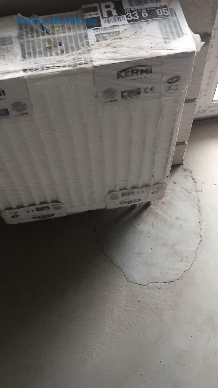

16 квіт 2018 15:55
Не до конца доходит кладка, не хватило кирпичика)
Дверь не плотно прилегает, сверху хорошая щель
Мои некоторые фото Лена ещё в предыдущем сообщении выложила.
Тяги в вентканале нет, стяжка с гигантской трещиной, счетчики не показали, розетки нет ни в коридоре, ни на кухне.
Как только в жэк зайдёте перед приёмкой, сразу берите ручки для окон, в квартире их нет. Иначе не проверите. Также используйте чек-лист приемки, подготовленный ИГ.
В целом, впечатления не очень. Спас только хороший вид из окна и наличие классных соседей.
Це, звичайно ж, неприємна ситуація, але вона вирішується в більшості випадків:
берете обгортку з цукерки, прив'язуєте кілька метрів міцної капронової нитки і вставляєте в гофру, до іншого кінця гофри максимально щільно прикладаєте пилосмок на максимальній потужності і протягуєте нитку таким чином
Краще б таких ситуацій не було, але ж треба якось виходити.
Бажаю першим двом чергам тільки приємних несподіванок.
Наш народ непобедим, "Эвропа на Варшавском! Далі буде..."
Что там говорили? Двор без машин?)
Получите распишитесь. Потом пойдут супер-остекления балконов)
