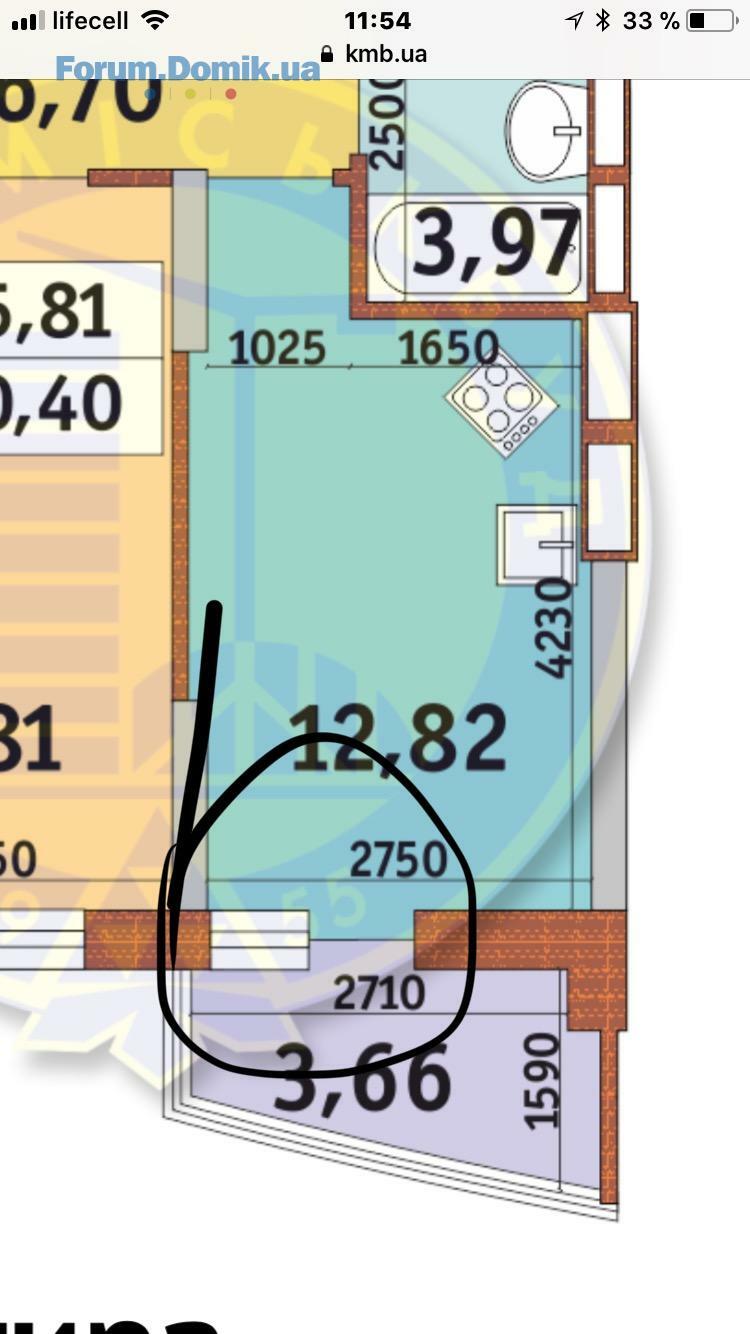

Снова интересовался в ОП по поводу остекления балкона. Начали рассказывать, что после ввода в эксплуатацию если жильцы сами начнут стеклить то будут какие-то требования к унифицированному виду рам (цвет, компоновка). Но это не точно, точно сказали что официально стеклить нельзя из-за пожарных норм. Опять кондиционер придется или на газоблок крепить (мест специальных - то не предусмотрено)или на ограждение балкона.

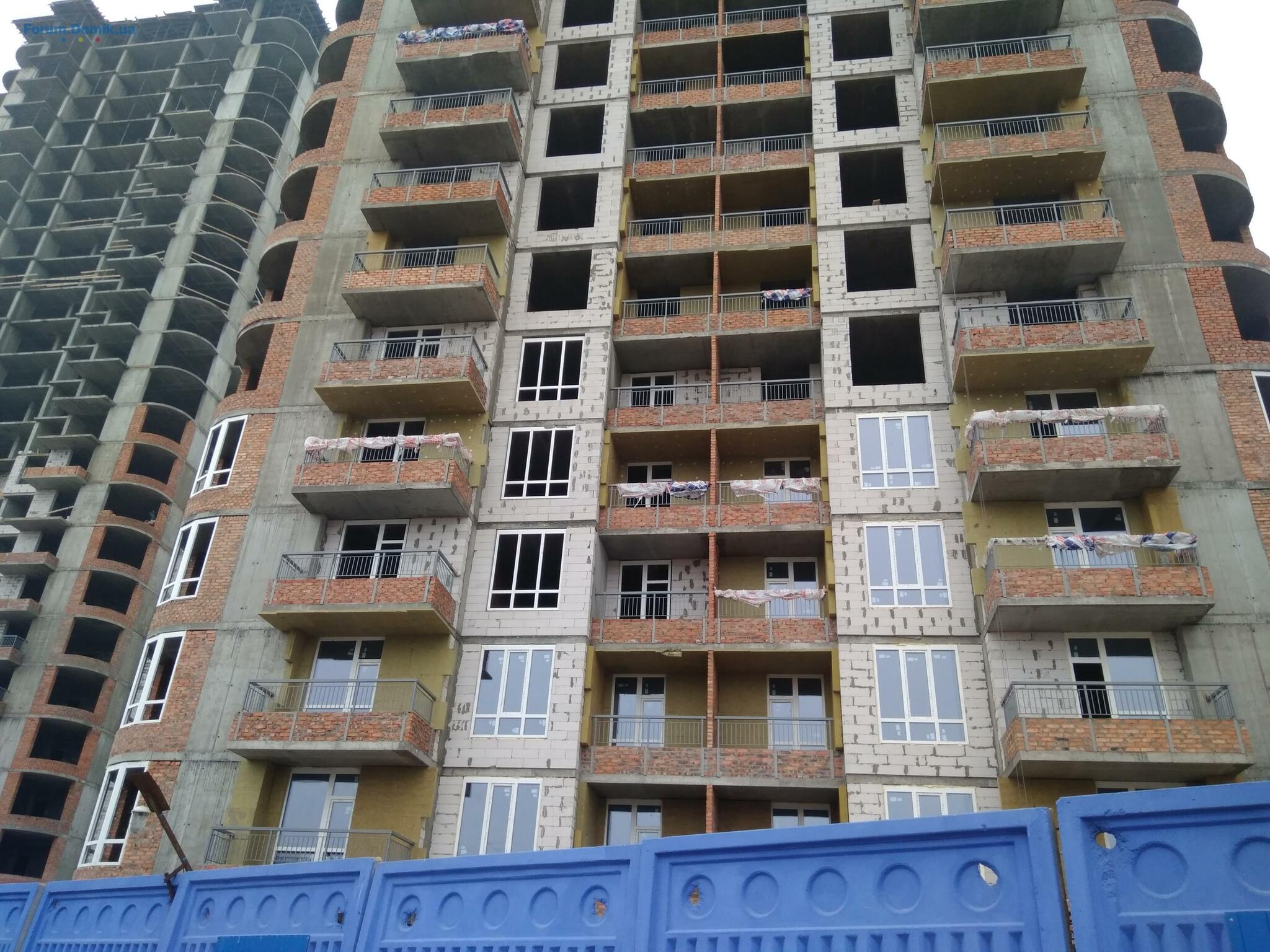

Нас начали стеклить, а второй дом утепляют☺
Каховец
К
67
18 грудня 2017
31 бер 2018 14:17
Идёт утепление дома.
