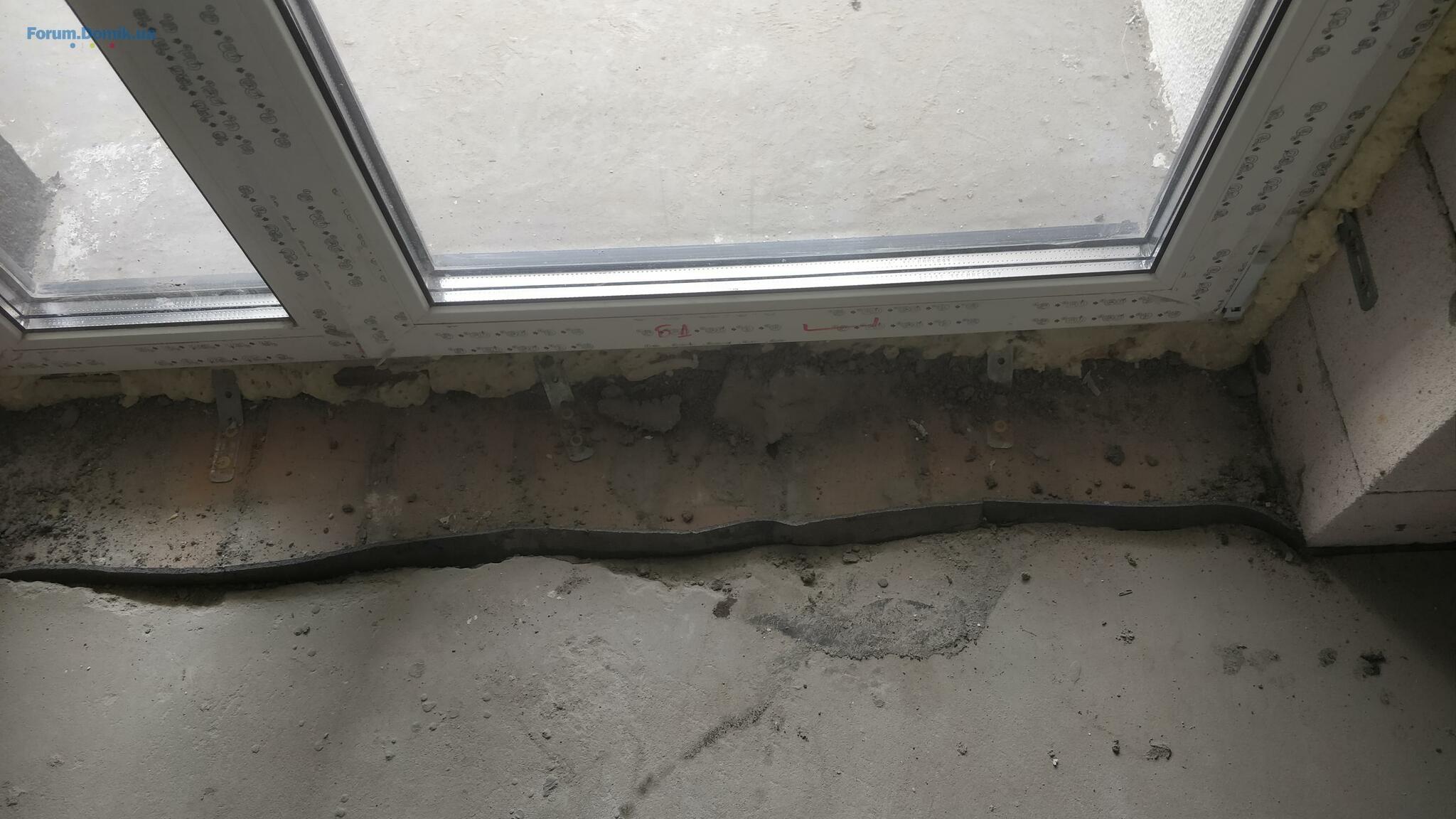

Был на неделе на осмотре. Делюсь впечатлениями:
1. Качество строительных работ вызывает положительные эмоции. В целом и общем работа качественная. Явных ляпов и косяков обнаружить не удалось. Мелкие - есть. Про них ниже.

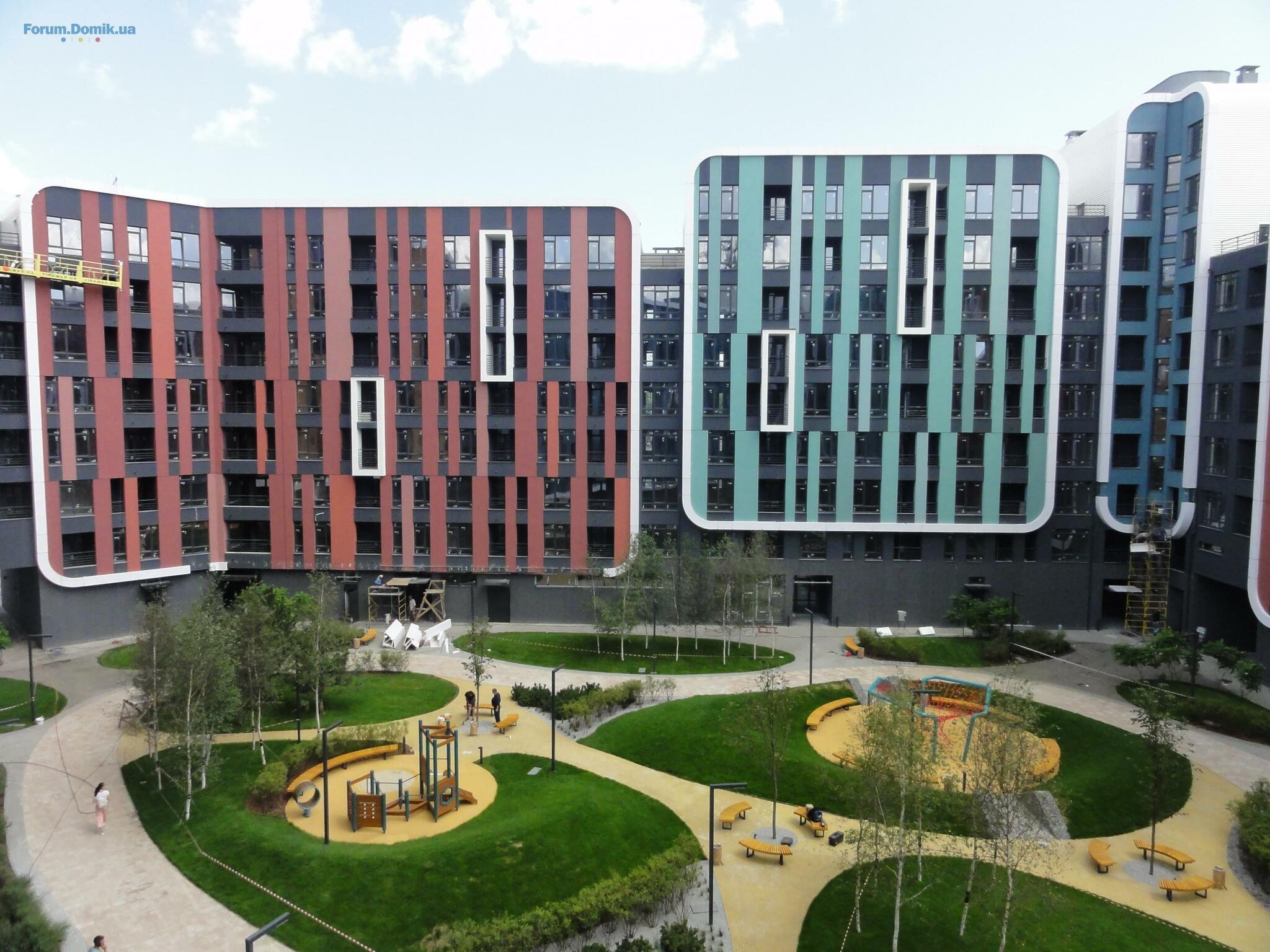

2. Двор уже уютный, хотя работы в нем продолжаются. По ощущению двор маленький. Детская площадка на нем простенькая. Соответственно минус - с детками там особо не погуляешь, плюс - во дворе не будет шумно от детского гама. Нам на районе нужна большая детская площадка. Не знаю, собирается ли КАН ее где-то делать.

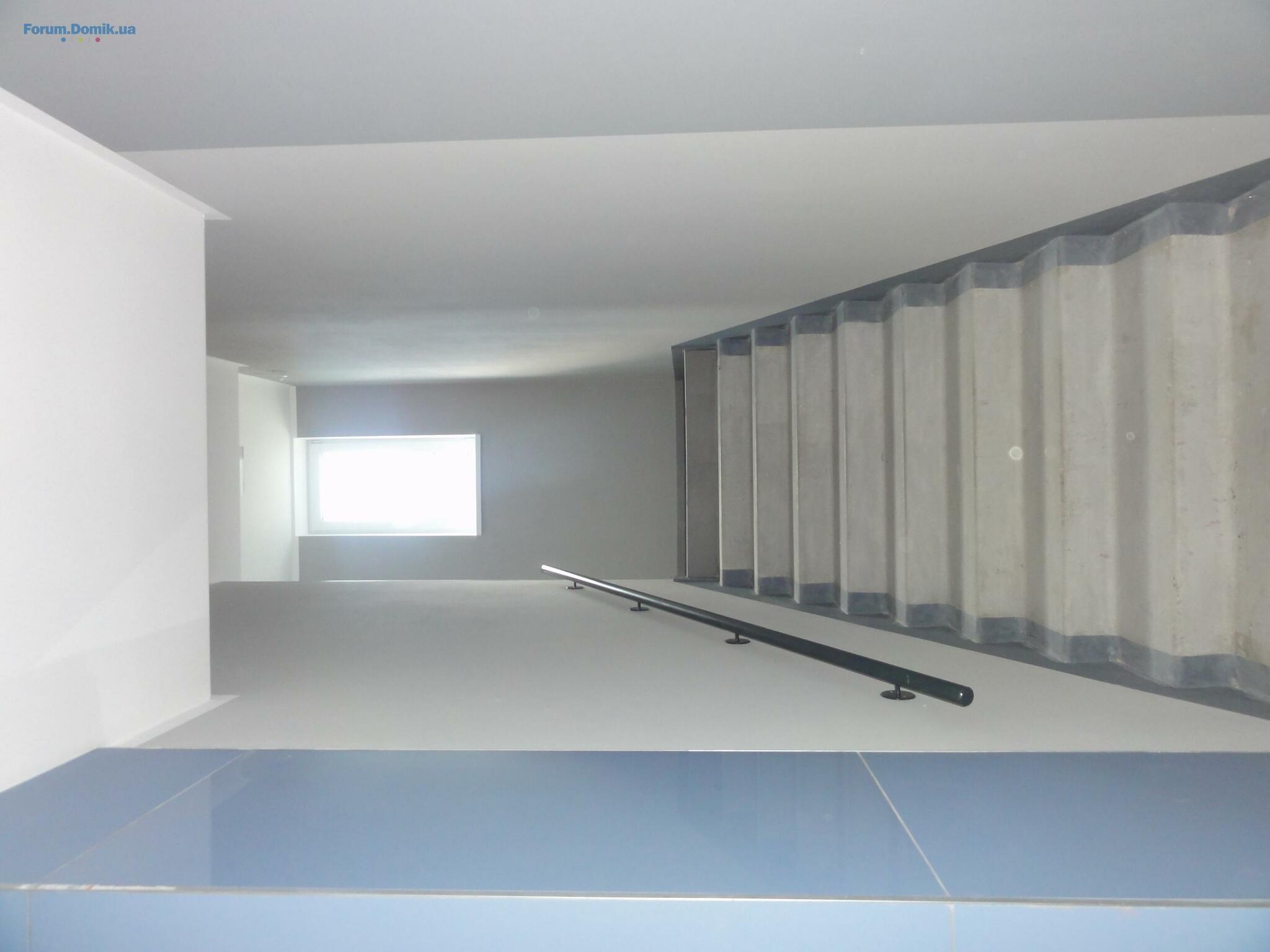

3. Подьезд приятный на вид. Лифт еще не работает, подниматься надо по лестнице. Ступеньки до 2го этажа покрыты плиткой. Дальше - обычный бетон. Ящики установлены, колясочная почти готова.
4. Входные двери симпатичные. Не фуфло под замену, но и не супер-качественные. Скорее средненькие. Нужно ли их менять? - скорее нет, чем да, но 100% уверенности они не вызывают.

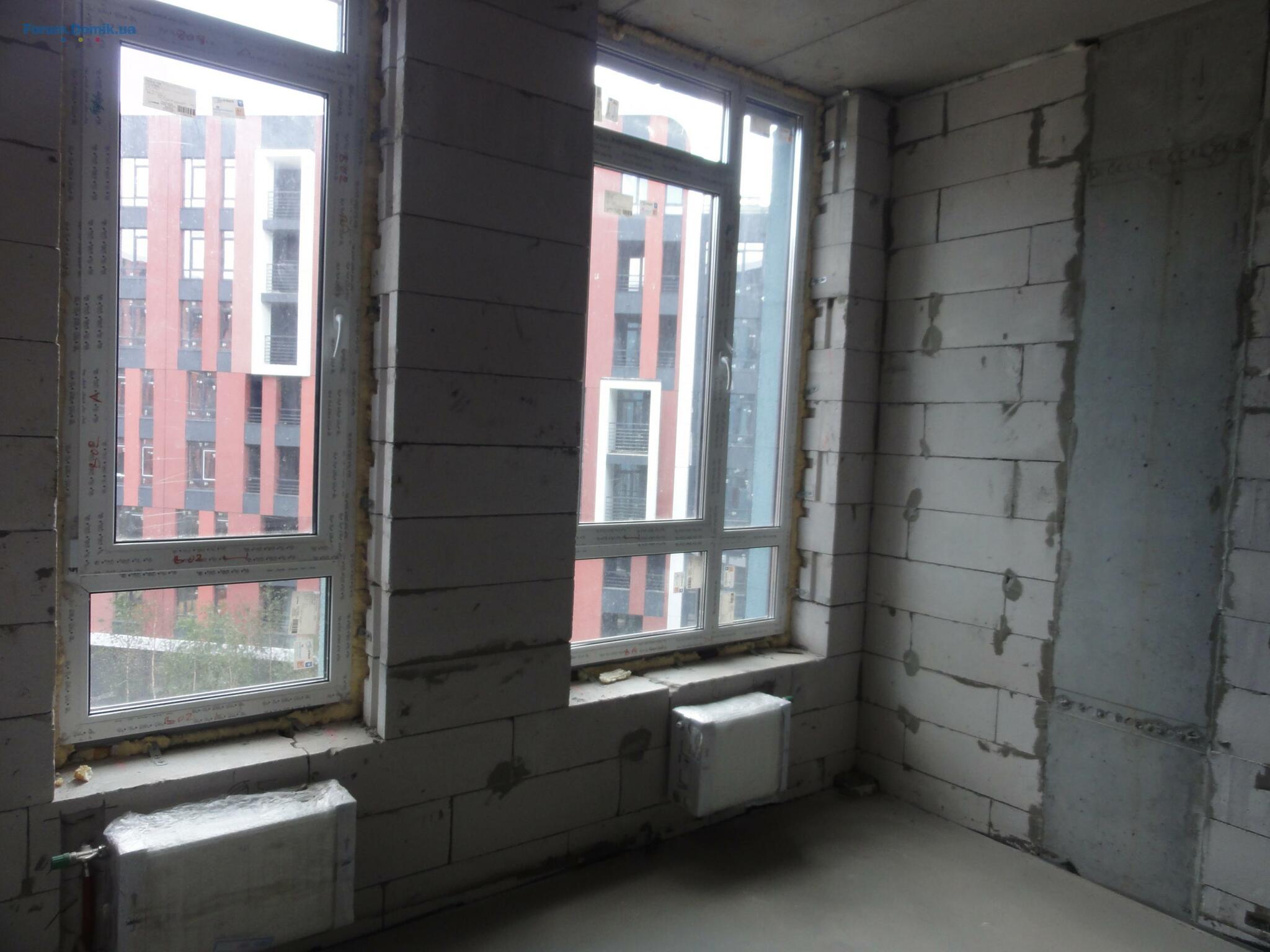

5. Аналогично и окна. С одной стороны стоят двукамерные стеклопакеты, причем с аргоном, но сами рамы какие-то невнушительные. В откинутом состоянии (проветривание) оконные рамы прямо дребезжат внизу. Прораб сказал, что это из-за такой конструкции фурнитуры. Я не специалист, но в моей текущей квартире такого нету. Общее впечатление - скорее средние окна. Явно менять, вроде и не надо, но бывают и качественнее.
На качество установки окон стоит обращать внимание.В моем случае пластиковые пластины, на которые предварительно устанавливается окно для монтажа, не были выняты, а просто были запенены поверх. Это легко устраняется, но все же...

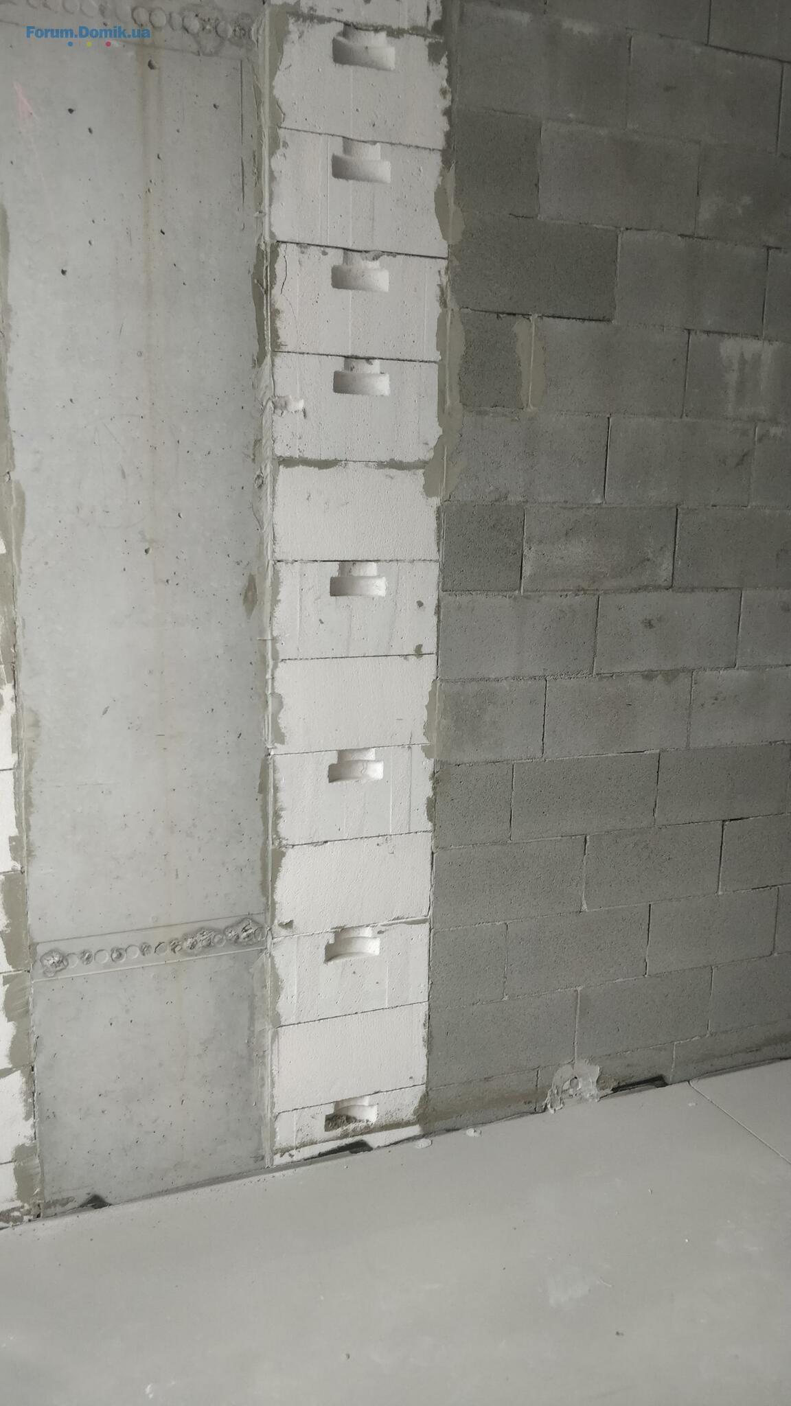

Единственное, что смутило - незаделанные застежки газоблоков. Есть таковые как на станах кое-где, но особенно явны они на откосах окон. Откосы больше напоминают бурю в море.

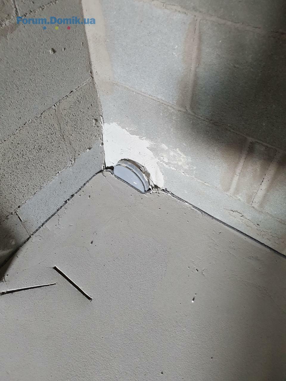

8. Вентиляция. Тут стремненько. У меня квартира на 5м этаже и тяга есть, но весьма слабая. Лист к вентотверстию прилипал с большой неохотой.
Более того, в туалете вентиляционное отверстие отсутсвует в принципе!! Прораб сказал, что такой проект: Ровно напротив планируемого места вентиляции в туалете есть отверстия для вентиляции в ванной и пилить отверстие в туалете нельзя, т.к. будет сквозная дырка.
Может и так, но как может быть проект без вентиляционного отверстия в туалете в принипе? Кто разбирается в строительных нормах, подскажите реально ли такое?

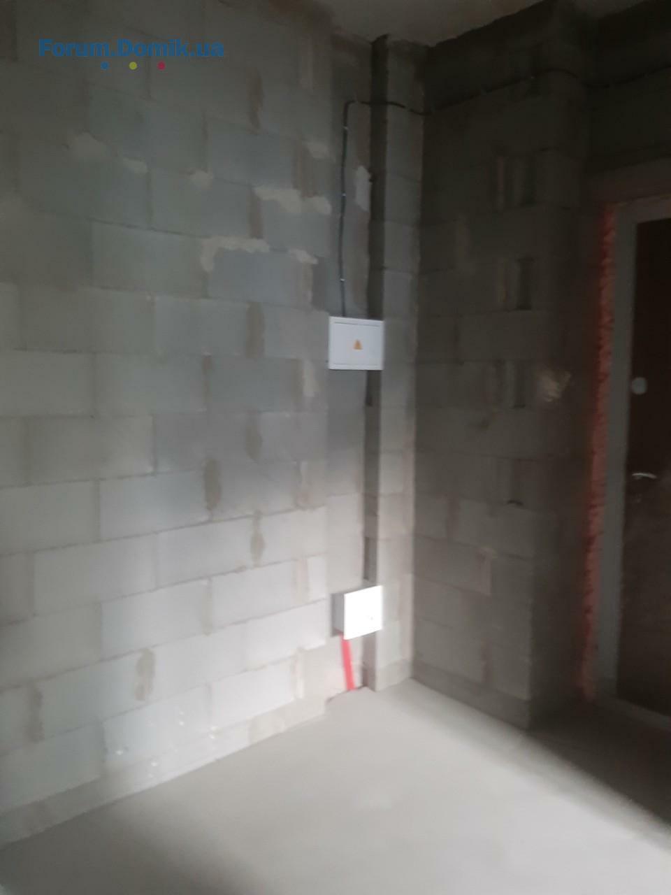

11. Электрика. Щиток стоит в том месте, что нарисовано по плану :( B это печально и странно. Я очень надеялся, что выведут щиток рядом с входной дверью, чтобы к нему был доступ (и как задумано в домах 3 очереди), но нет. Стоит по плану. Ровно посередине той стены, где самой Архиматикой предусмотрен большой шкаф. Соответственно, надо будет или переносить щиток, или делать доступ к электрощитку внутри шкафа, что не пожаробезопасно.

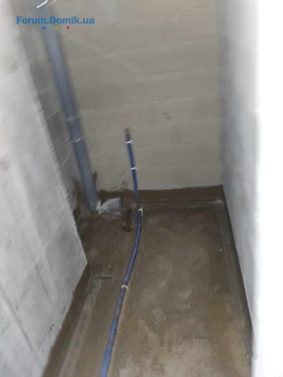

14. Вода. В стяжке пола проложена трубы до каждой из батарей и сделан ввод холодной воды до предполагаемого расположения бойлера. Вместе с ним расположен какой-то красный шланг. Если кто знает зачем нужен красный шланг рядом с синим выводом бойлера (с учетом, что горячей воды у нас нет) дайте знать.
На кухне у меня, почему-то вместо ввода воды стояла петля из трубы, выводы не были доделаланы, но это пообещали устранить.

- вопрос по заделке замков газоблока, т.к. с ними стены "с дырками"

Цитата "a1969ny":3.На кухне тройник под слив на 2\3 утоплен в бетоне. Чем думали вообще не знаю. Нужно будет опять же долбить цемент.
Если спросить сантехников, то они бы сказали, что ставьте тройник как можно ниже =) В Вашем же случае было бы лучше чтоб тройник заканчивался с обратной стороны стены, а в кухню уже заводить по стене присоединенную трубу и такой уровень тройника был бы "в тему".
Больше смущает, что он на сколько-то сантиметров от стены слева. Сантехники что-то придумают - например, поставят уголок на 30 градусов, перейдут на 50-ю трубу и поведут ее под стенкой. Ну немножко раздолбут стяжку, это нормально

Цитата "a1969ny":Были на просмотре 20.07.
В целом все неплохо.
Минусы.
1.Вытяжка тянет, но слабовато. Думаю принудительную поставить.
2.Подвод воды только в туалет!!!!!!. Ни в кухне, ни в ванной подвода нет. Говорят так по проекту, но придется же стены долбить!
4.Щитки под электрику действительно на том месте, где по проекту Архиматики должен быть шкаф.
5.Корзин под кондиционеры пока нет, но клятвенно заверяют что будут.
6.Батереи неуклюжие. Менять однозначно.
В целом доволен на 85процентов.
Очень хорошо подошли к благоустройству двора, парадных, но готовность к сдаче квартиры оставляет желать лучшего.
Который раз замечаю что КАН больше склонен к внешним эффектам.
2. Подвод где бы он не был стену для него прийдётся долбить в любом случае, никто не будет делать вам 3 ввода(решения в туалете даже может быть удобнее, можно там сделать гребенку).
3. То что утоплен это можно сказать только большое спасибо. Так как, не надо будет сильно подымать что бы сделать уклон на слив воды. Тут просто респект мало кто об этом думает, а те кто не понимает думают что это косяк.
