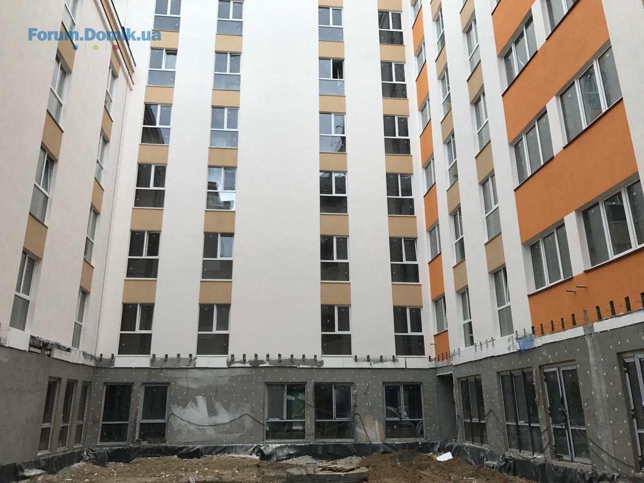

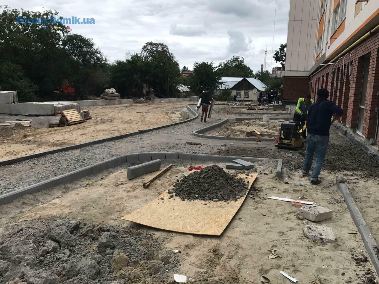

29 серп 2017 12:43

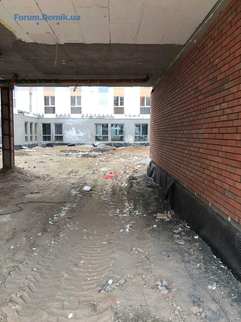

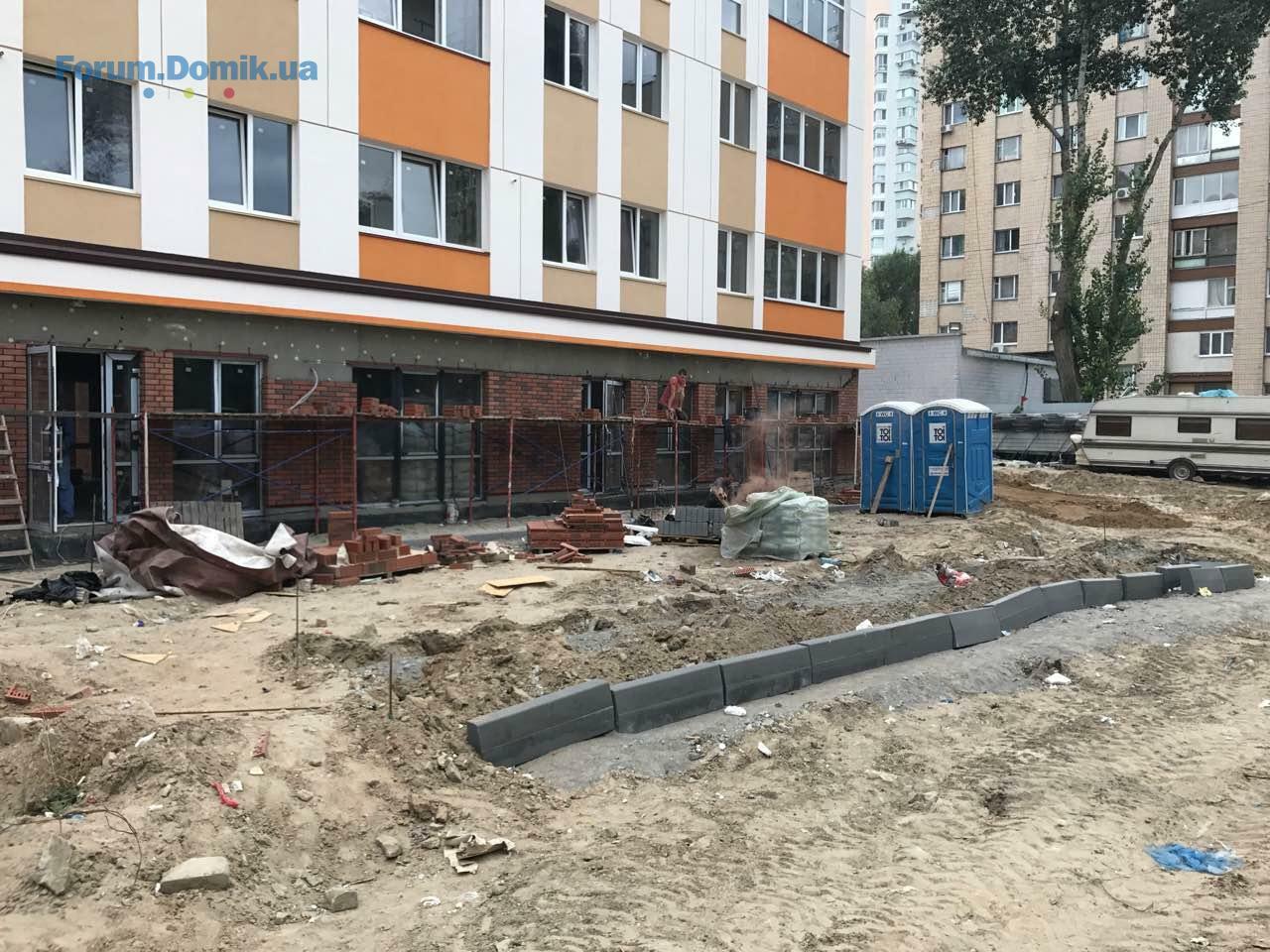

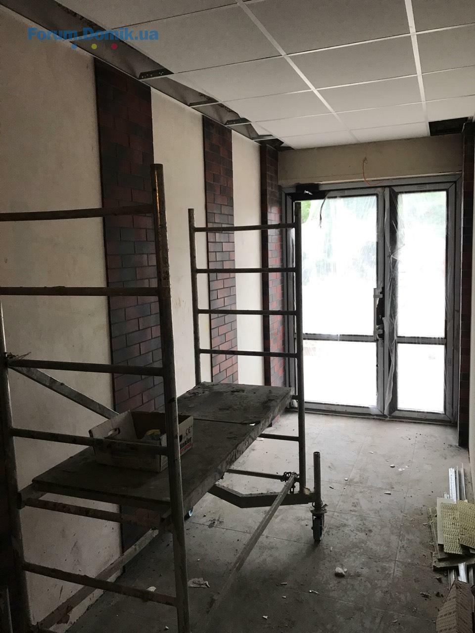

Добрый день, уважаемые Инвесторы и Покупатели!
1.Фасадные работы завершены на 95%.
2.На данный момент в атриуме и со стороны Гимназии №2 ведутся финальные работы по укладке клинкерного кирпича (выложен вход в атриум, см.фото ниже).
Срок завершение работ: 1,5 – 2 недели.
3.Фундамент клубного дома FORT HOUSE (гидроизолирован мембраной) будет закрыт ФЭМами и двумя рядами клинкерного кирпича в рамках проекта благоустройства.
Сроки: до конца сентября.
4.СЕТИ:
Водопровод: подключен, успешно проведено гидроиспытание.
Канализация: подключена.
Ливневая канализация: подключена, на данный момент проходит монтаж ливневых приемников по территории дома в рамках выполнения работ по благоустройству.
Газоснабжение: дом будет газифицирован к отопительному сезону 2017 г.
Электроснабжение: для ремонтных работ обеспечено 100 кВт. До 20 октября 2017 г., согласно договора подряда, будут завершены работы по ТП и подключено 230 кВт.
Касательно сетей, напоминаем, что каждый собственник квартиры должен будет заключить прямые договоры с поставщиками коммунальных услуг (Вышгородводоканал, Вышгородский РЭС, Киевоблгаз).
Также, Вашему вниманию предлагаем свежий фотоотчет со строительной площадки клубного дома FORT HOUSE.
С уважением,
Департамент продаж.

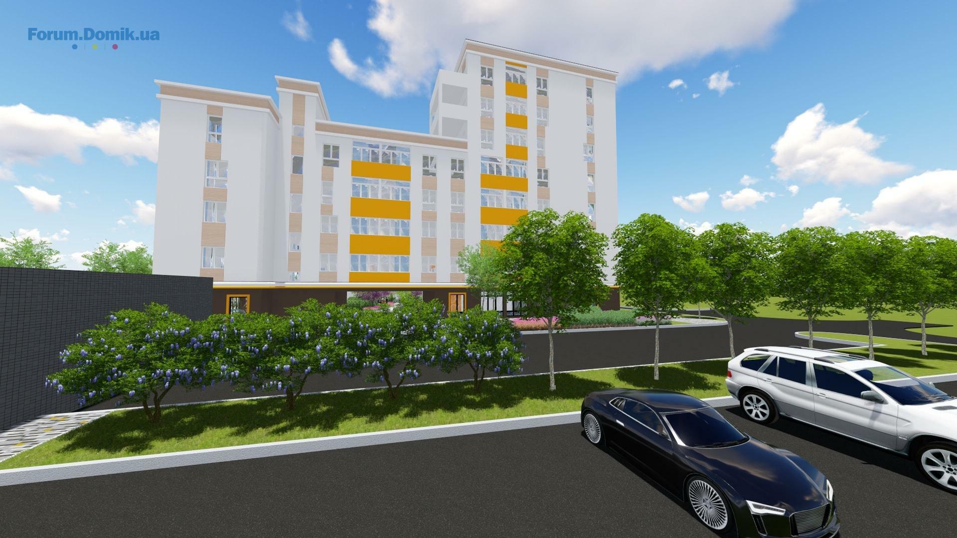

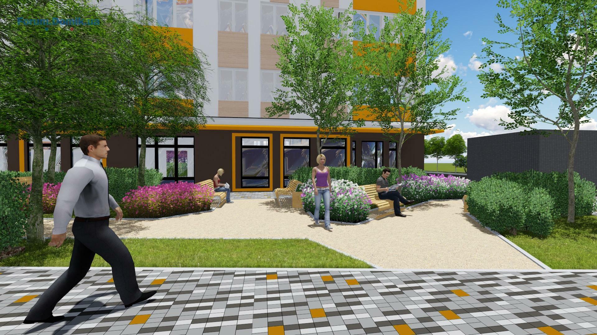

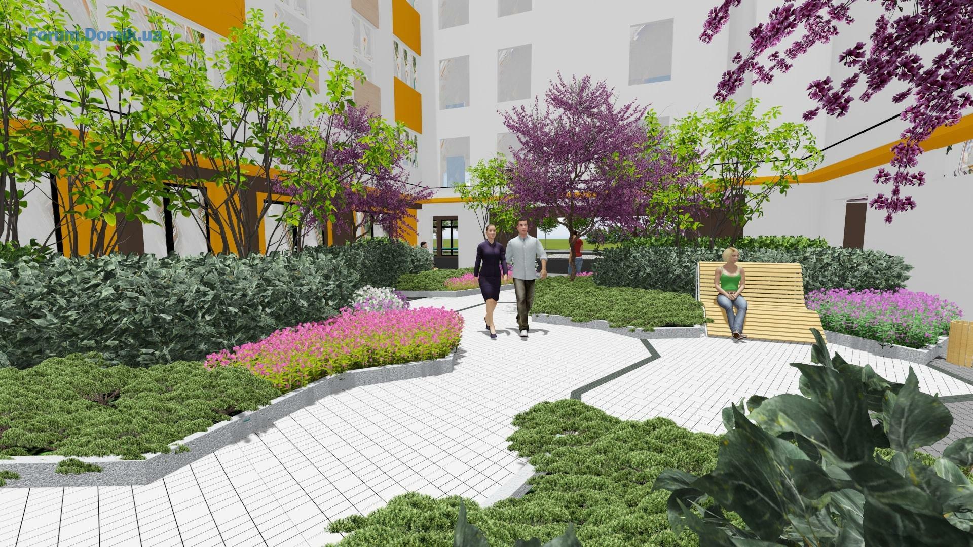

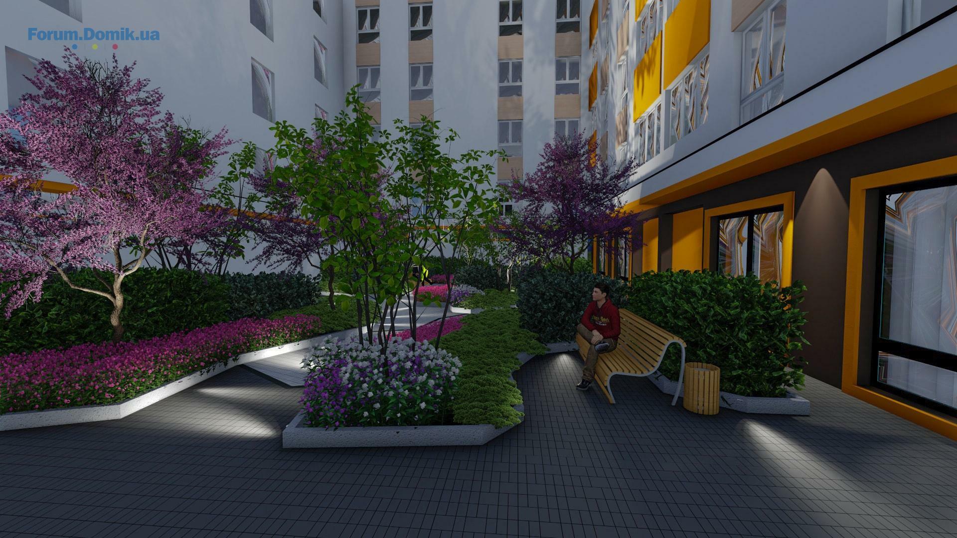

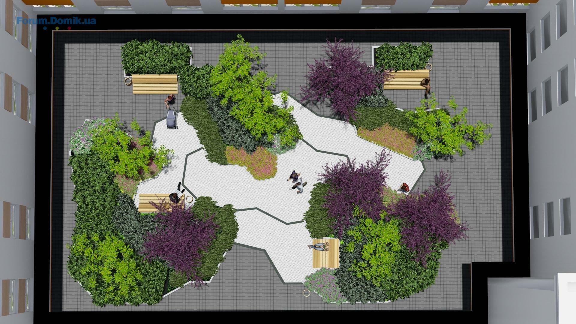

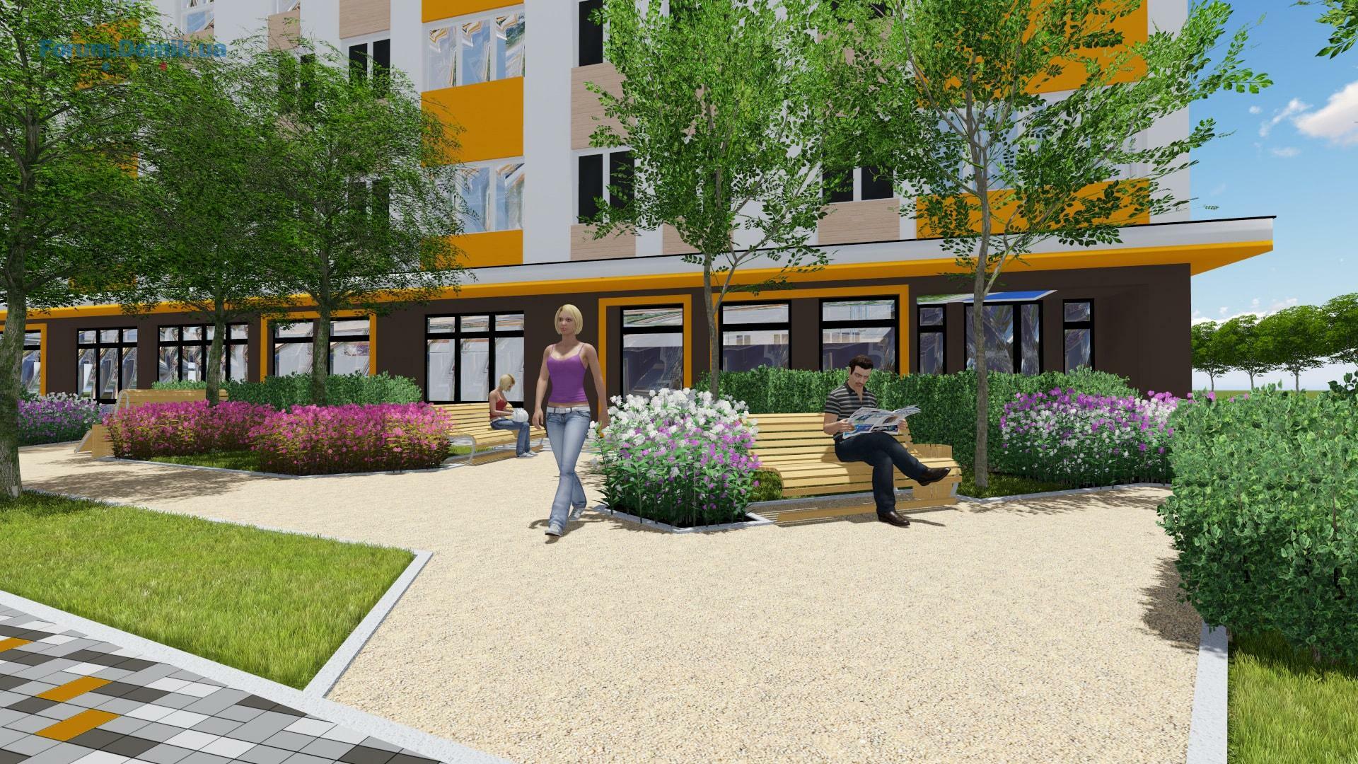

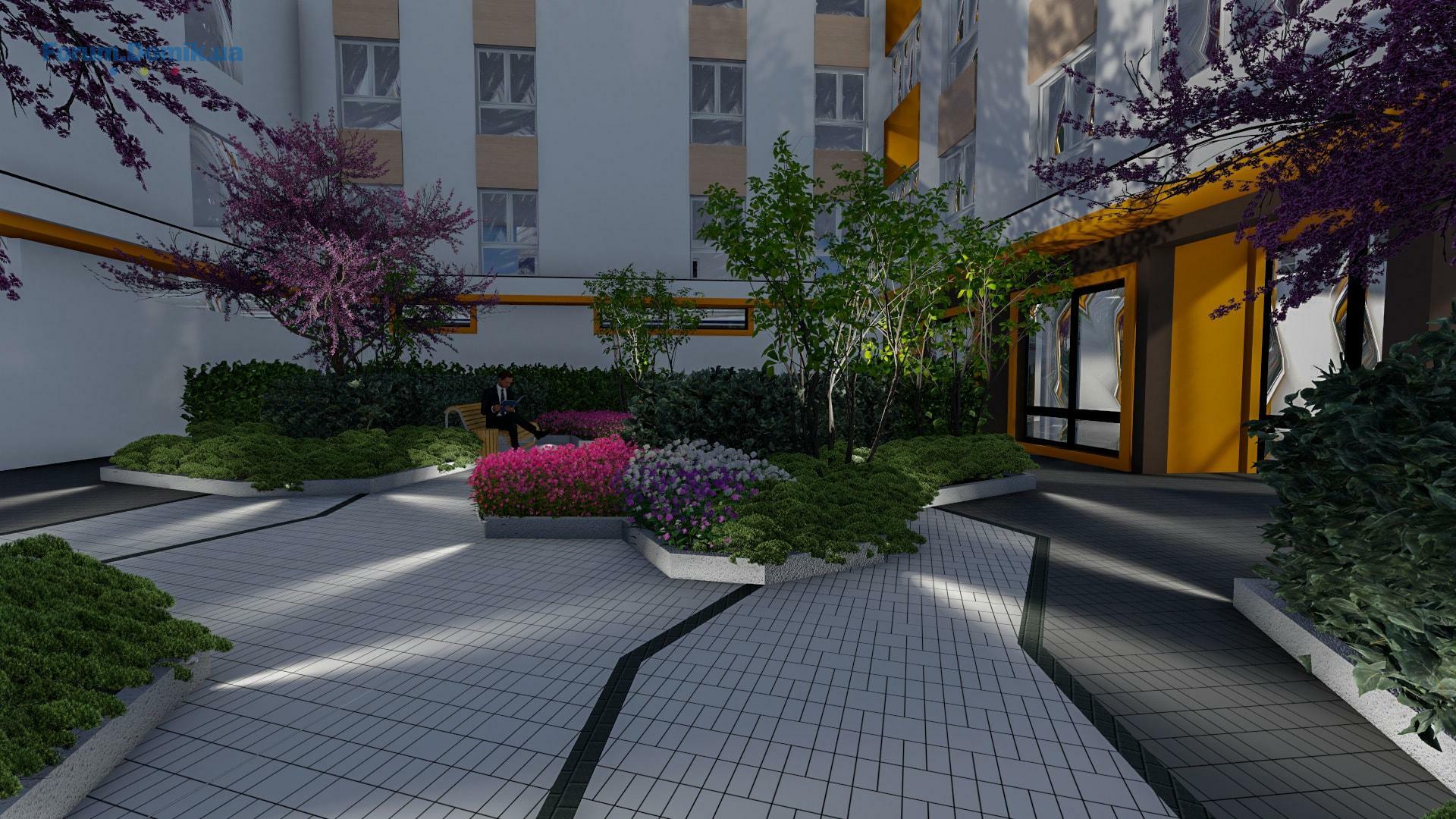

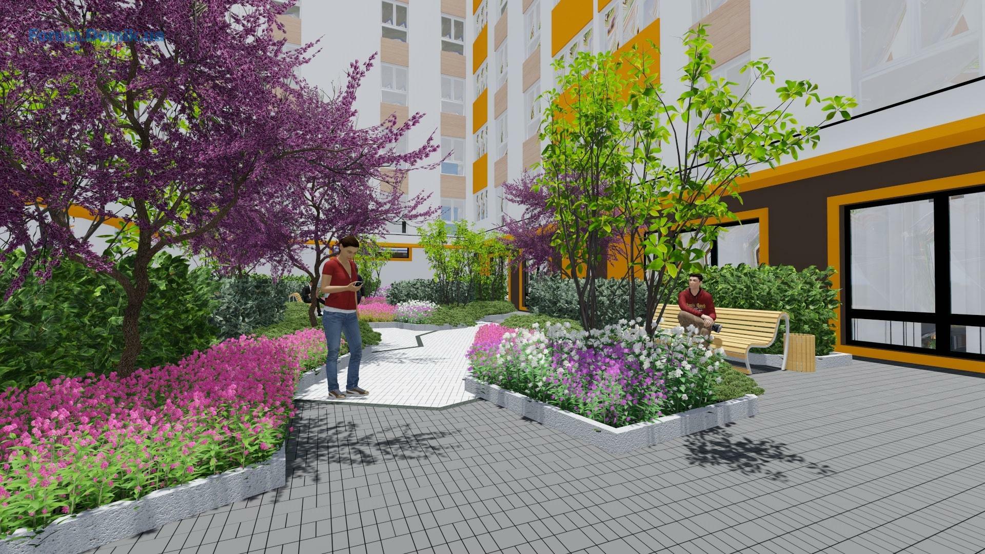

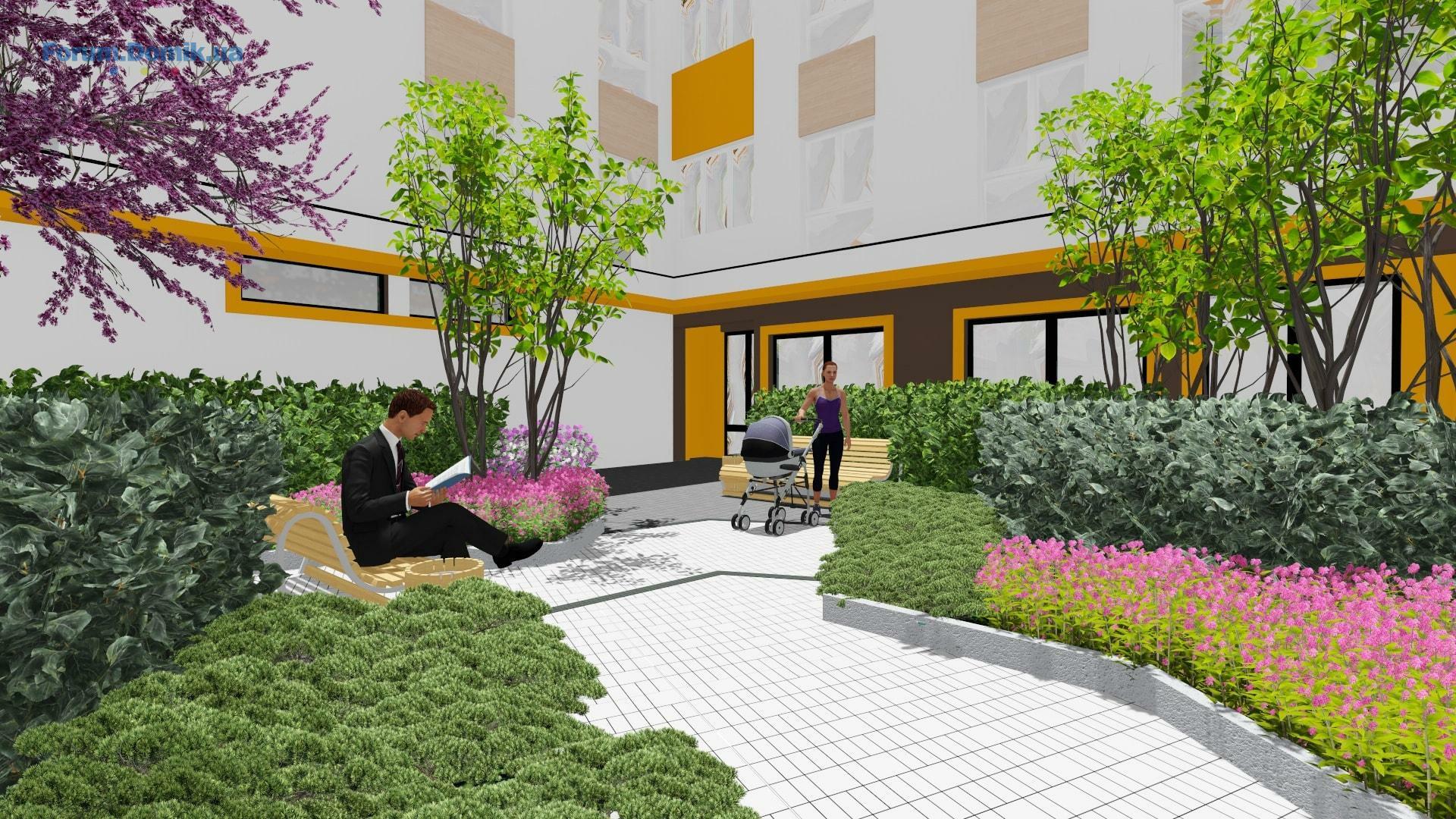

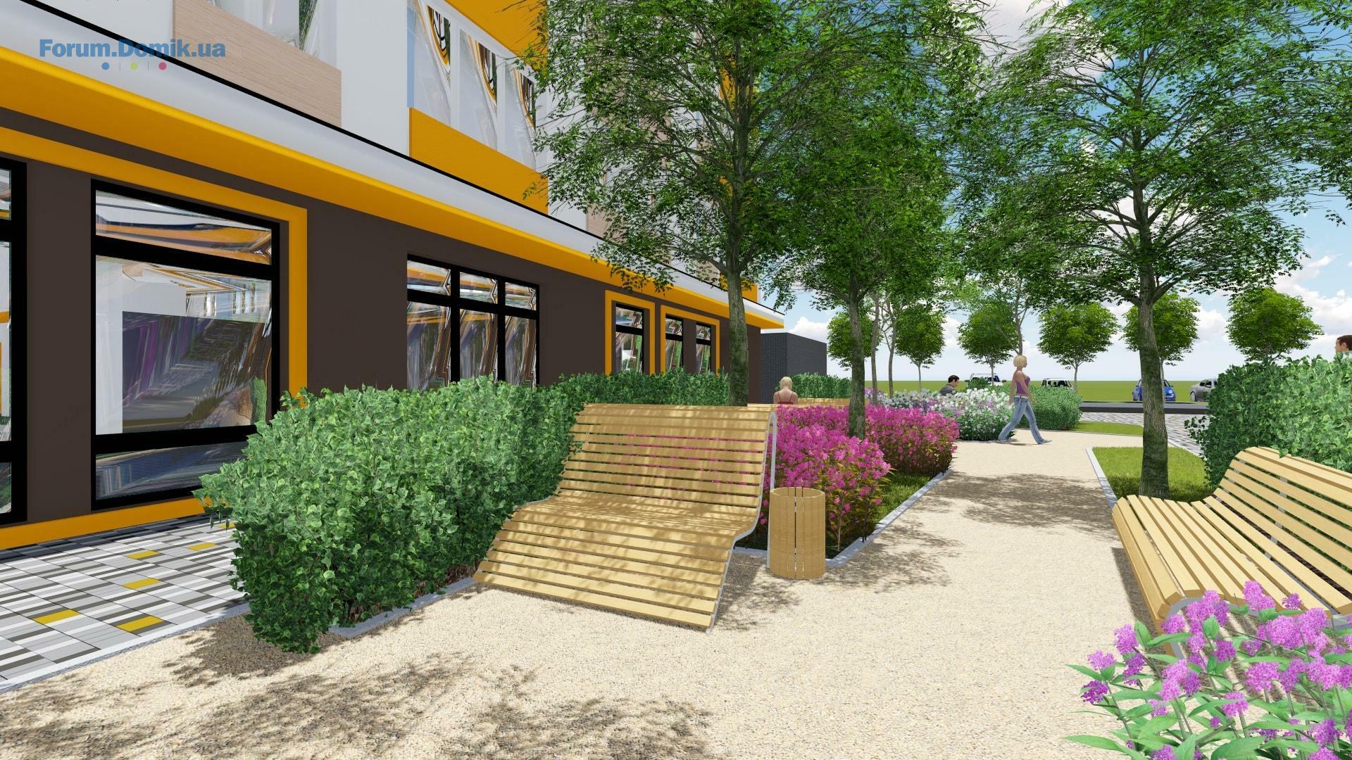

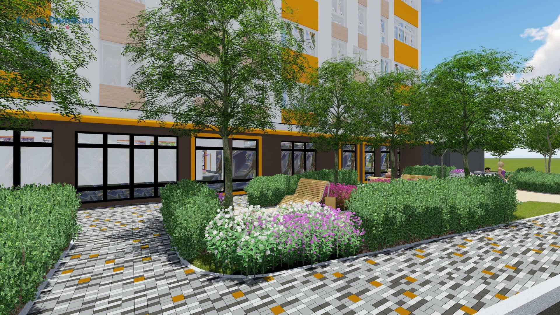

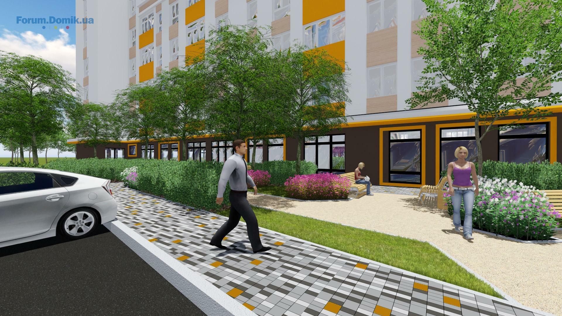

Уважаемые Инвесторы и Покупатели!
Предлагаем Вашему вниманию утвержденные 3D-макеты озеленения и благоустройства придомовой территории клубного дома FORT HOUSE. Пешеходные дорожки вокруг дома и атриум будут вымощены ФЭМами.
В атриуме дома будет сделано трехуровневое озеленение (газон, кусты, цветущие деревья) и лавочки для отдыха, ночная подсветка дорожек.

06 вер 2017 07:08
Красиво, но странно, что макет только утверждается в сентябре.. Еще непонятно, почему инвесторам продается один макет, а потом его меняют кардинально.

06 вер 2017 10:08
JayJay, добрый день,
Неотъемлемой частью Договора с подрядчиком на работы по благоустройству придомовой территории является макет, который утверждается и подписывается обеими сторонами, которым, мы и поделились с Вами.
Что касается благоустройства, то в данном варианте сделано больше зеленых зон и лавочек, а за счет увеличения количества кустов и деревьев атриум стал уютнее.

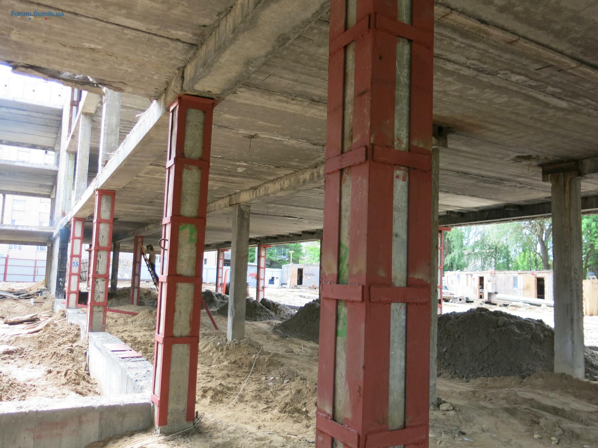

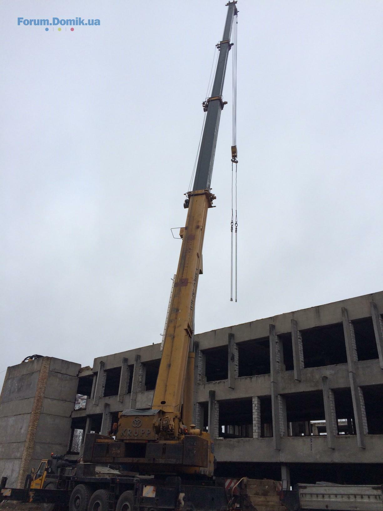

06 вер 2017 11:52

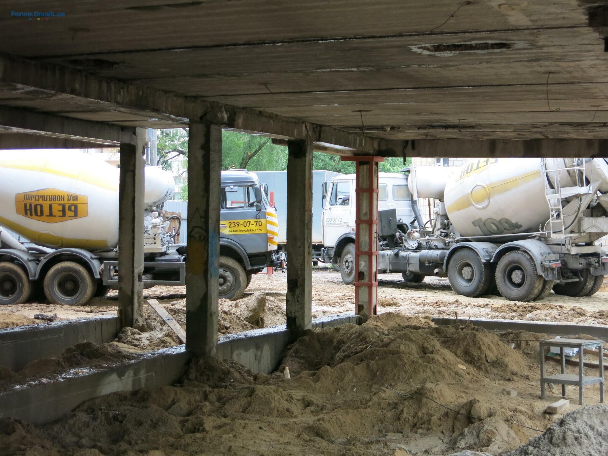

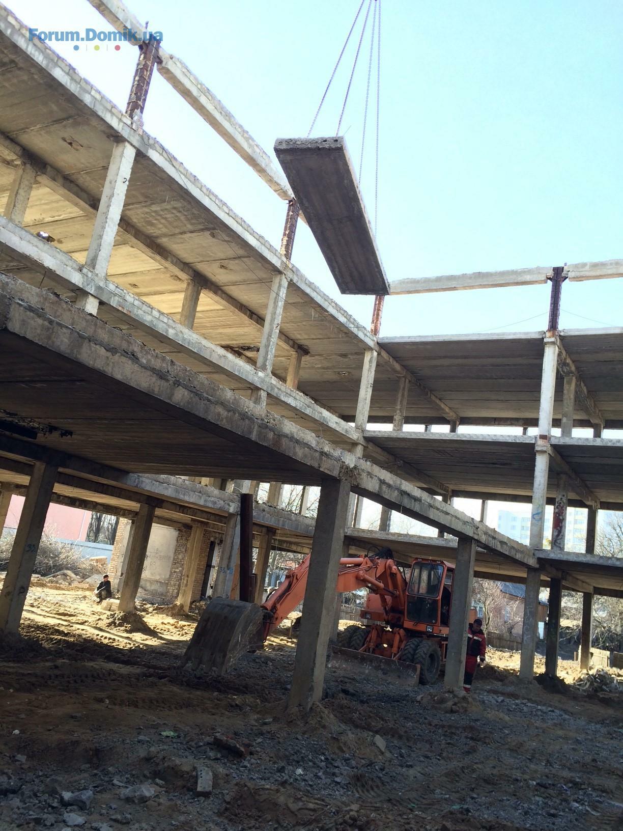

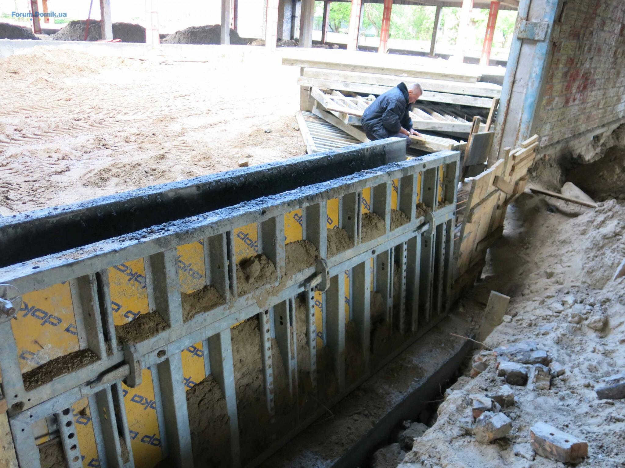

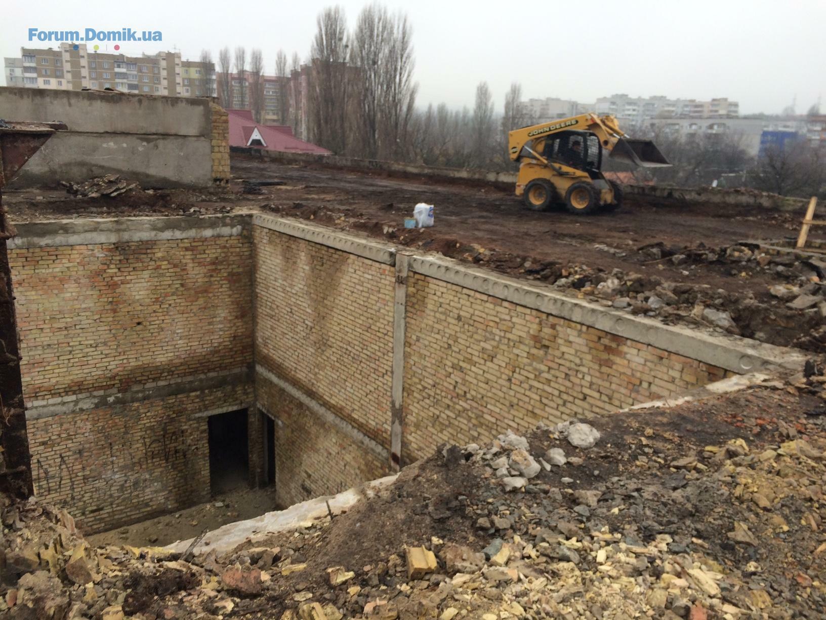

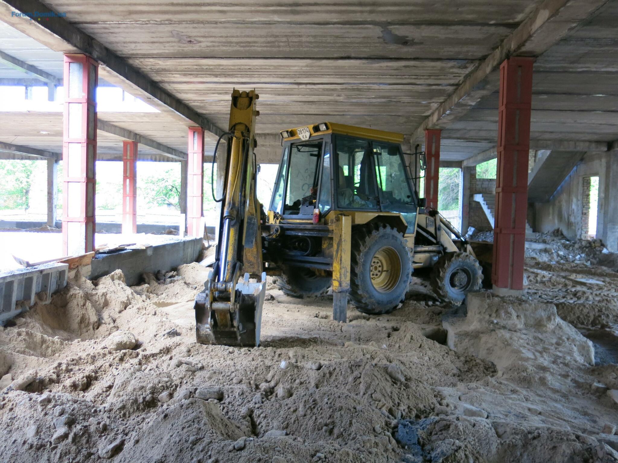

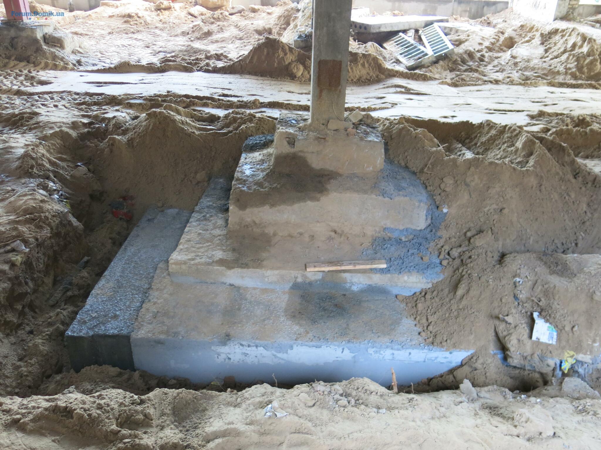

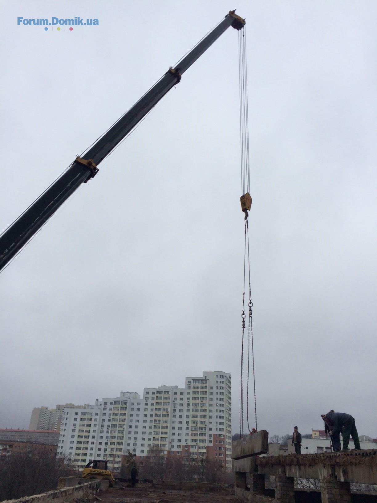

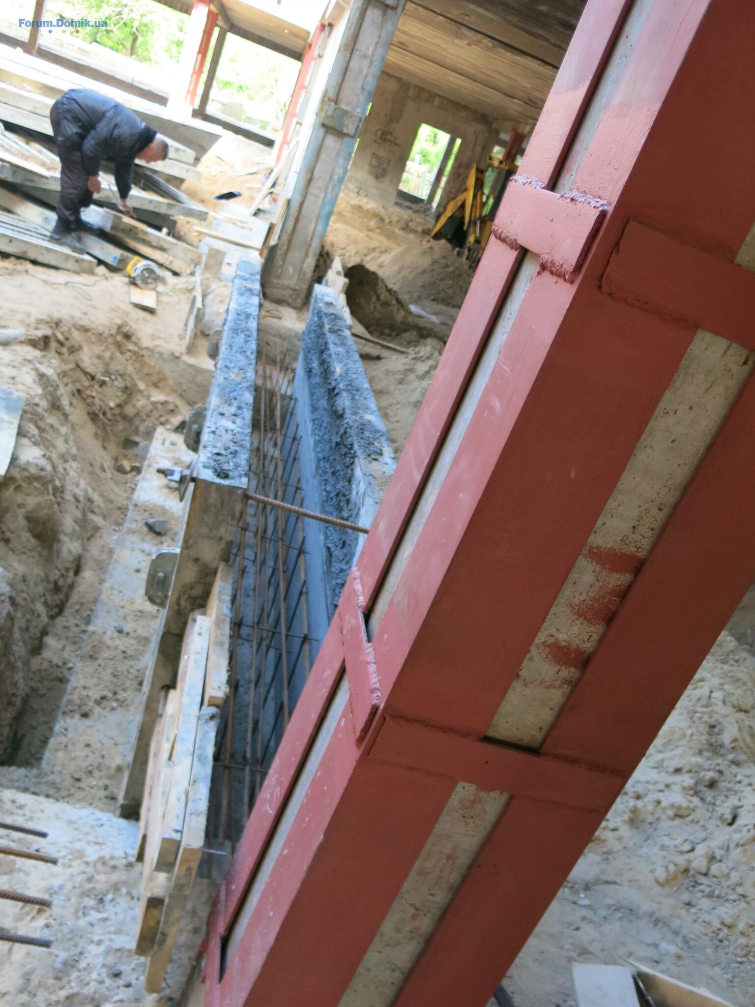

Актуальная информация и фотоотчет этапа реконструкции:
В начале 2015 года было принято решение о реконструкции здания под объект жилой недвижимости – клубный дом «FORT HOUSE». Для этого был проведен технический осмотр строительных конструкций и инженерных сетей объекта Государственной научно-исследовательской лабораторией эксплуатационной надежности домов под руководством кандидата технических наук, доцента Собуцкого В.О.
В ходе технического осмотра был проведен анализ инженерно-геологической ситуации участка строительства, инструментальный осмотр несущих конструкций и конструктивных элементов, а также определено техническое состояние конструкций и степень эксплуатационной надежности строения.
По результатам осмотра были сделаны следующие заключения:
1. Состояние грунтовой основы здания классифицируется по первой ступени эксплуатационной надежности и оценивается как нормальное.
2. Техническое состояние столбчатого фундамента здания классифицируется по первой ступени эксплуатационной надежности и оценивается как нормальное (физический износ 0-15%).
3. Техническое состояние сборных железобетонных колонн и ригелей каркаса, стеновых панелей, плит перекрытий, покрытия, лестниц и площадок классифицируется по первой ступени эксплуатационной надежности и оценивается как нормальное (физический износ 0-15%).
4. Техническое состояние кирпичных перегородок и кровли классифицируются по третьей ступени эксплуатационной надежности и оценены как значительные повреждения (уменьшение несущей способности элементов на 40%).
5. Прочность бетона на сжатие плит перекрытий, ригелей и колонн каркаса отвечает требованиям действующих нормативных документов по минимальному классу бетона (В30), который используется в данных конструкциях.
Высокий запас прочности (по коэффициенту 4), который используется согласно требований к строительству административных зданий и наличие кровельного покрытия позволили сохранить высокую степень несущей способности и эксплуатационной надежности основных конструкций дома.
Исходя из данных технического осмотра был определен основной комплекс работ по реконструкции, а именно:
1. Укрепить грунтовые основы методом инъектирования геокомпозитами.
2. Укрепить фундамент и несущие колонны дома.
3. Восстановить защитный слой бетона, ликвидировать отверстия поврежденных участков конструкций.
4. Осуществить демонтаж кирпичных перегородок, кровли и внешних бетонных элементов фасада здания.
Уже в октябре 2015 года генеральный подрядчик проекта строительства клубного дома «FORT HOUSE» – лицензированная компания «BIG CITY BUILDING» приступила к первому этапу реконструкции дома, в ходе которого было:
1. Снято и вывезено 2-х метровый слой грунта по всей территории строительной площадки, в том числе под первым этажем дома.
2. Уложено и утрамбовано более 500 тонн речного песка по всей территории строительной площадки, в том числе под первым этажем дома.
3. Осуществлен демонтаж плит перекрытий, кирпичных стен и внешних бетонных элементов фасада.
По результатам демонтажа был оставлен несущий, сборный каркас дома, который состоит из колон, ригелей и плит перекрытий.
Дальнейший этап реконструкции заключался в укреплении основ грунтов под фундаментом и несущих конструкций дома. Были выполнены такие работы:
1. Инъектировано 15 тонн геокомпозитов для укрепления основ грунтов под фундаментом.
2. Увеличена площадь фундаментных подушек под каждой колонной дома до 4-х.
3. Проложен новый железобетонный ленточный фундамент неглубокого залегания по всему периметру дома.
4. Каждая несущая колонна дома была усилена 4 стальными обоймами.
5. Утрамбовано 500 тонн речного песка под всей площадью дома.
Ниже прикреплены фото этапа реконструкции дома, которые подтверждают вышеуказанную информацию. Также добавлю, что 90 % зданий в центральной части Киева - реконструированы. Сегодняшние технологии в строительстве позволяют проводить полноценную реконструкцию домов даже в условиях их эксплуатации.
