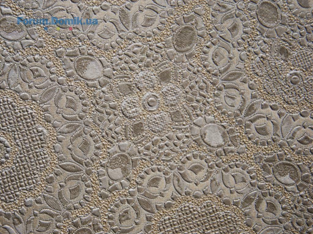

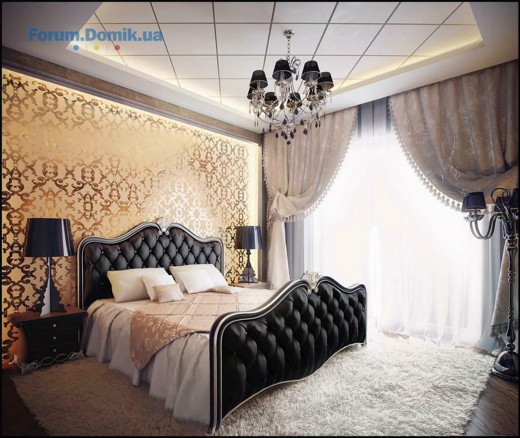

Металлизированные обои - новый тренд на рынке, идеальный выбор для интерьеров в стиле хай-тек. Делаются обои из очень тонкой фольги, нанесенной на бумажную или флизелиновую основу. Обои обладают уникальным стальным, серебряным или золотым блеском. Не изнашиваются и не тускнеют, легко чистятся моющими средствами, не электризуются, водостойкие. Недостатки: воздухонепроницаемы, при поклейке нужно следить, чтобы материал не соприкасался с проводкой во избежания замыкания.

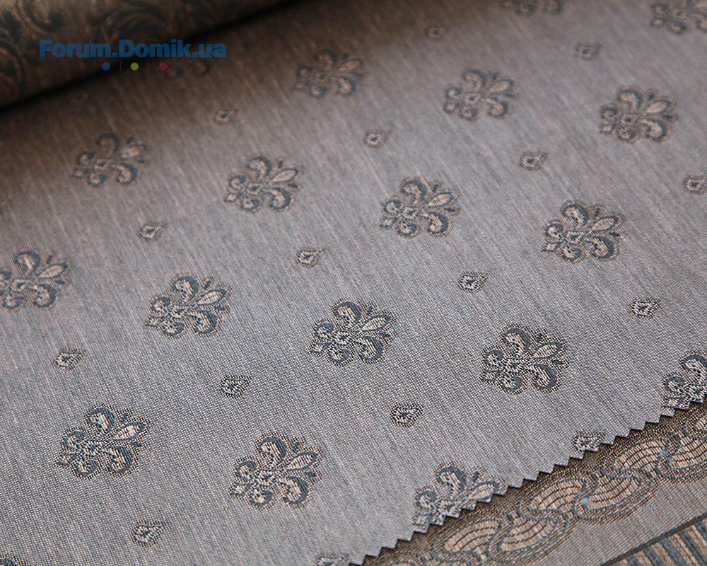

Текстильные обои - обои, на лицевую сторону которых нанесена ткань (шелк, велюр, лен и пр.). Обои имеют эффектный и оригинальный внешний вид, экологичны, обеспечивают хорошую тепло- и звукоизоляцию. Швы-стыки на них практически незаметны. К недостаткам относится неустойчивость к загрязнениям и влаге, способность текстиля впитывать запахи и накапливать пыль и как следствие - необходимость регулярного ухода (сухая чистка, мытье мыльным раствором), высокая цена.

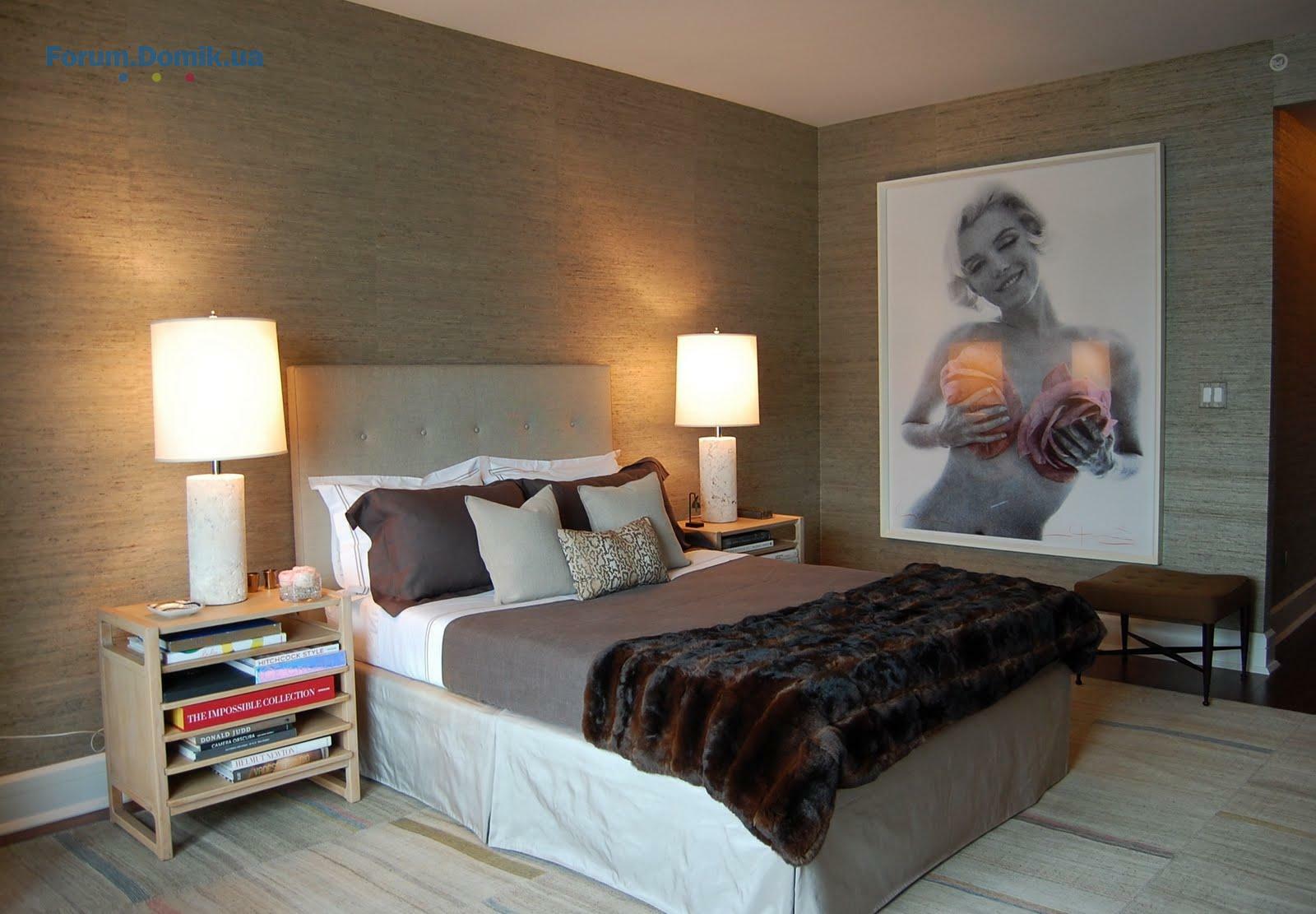

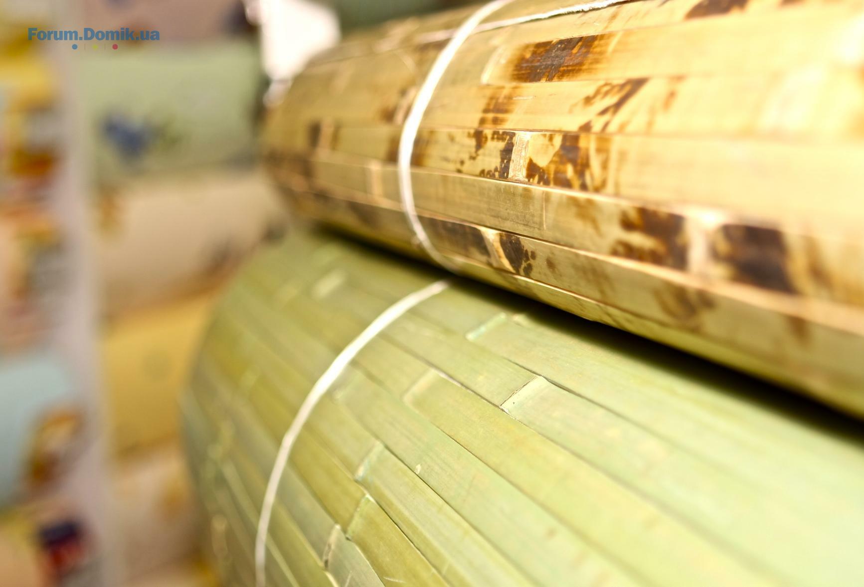

Натуральные обои. Обои из натуральных материалов выполняются из папирусного полотна или неотбеленной бумаги, на которых крепятся рейки из бамбука, тростника или камыша, волокна джута, листьев. Такая отделка используется в загородных домах, интерьерах в стиле рустик или кантри.
Обои из натуральных материалов экологичны и воздухопроницаемы, регулируют влажность в помещении и создают оптимальный микроклимат, позитивно действуют на психику. К минусам можно отнести достаточно специфичный внешний вид, подходящий не под всякий дизайн, сложность стыковки при поклейке, хрупкость и чувствительность к влаге, высокую цену.

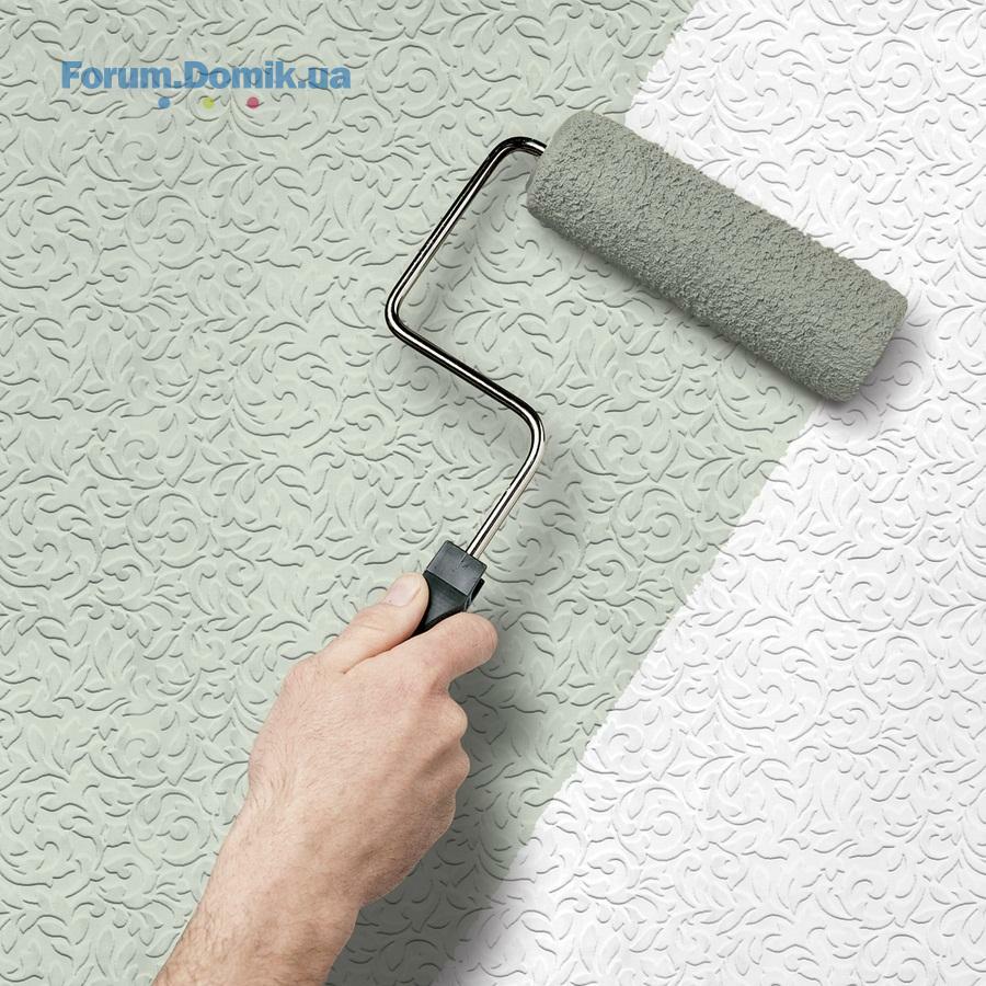

Стеклообои под покраску. Порвать руками сложно, только разрезать ножом, ножницами. Очень износостойкие, не истираются и не рвутся, это особенно важно на углах стен. Не подвержены грибкам. Есть по фактуре чисто гладкие и с рельефным рисунком. Безвредны, экологичны - исходный материал - нить из расплавленного песка. "Дышат", основа плетенная.
