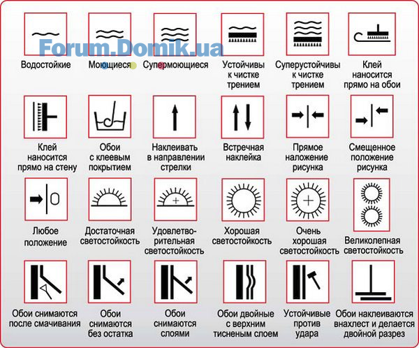

На рулонах с обоями нанесены рисунки или значки. Это — условные обозначения, которые помогают разобраться в правильной эксплуатации обоев. Domik.ua рассказывает, что значат условные обозначения на обоях:
Условные ярлыки на обоях: что они означают и как их понять
Katya_Bila
K
883
14 серпня 2015
17 січ 2018 20:05
Спасибо, некоторые значки действительно неочевидны - когда стоишь в магазине и выбираешь, не так все просто, как сейчас, когда все описано.
Алое Вера
АВ
Гість
20 березня 2017
18 січ 2018 15:20
Цитата "Katya_Bila":Спасибо, некоторые значки действительно неочевидны - когда стоишь в магазине и выбираешь, не так все просто, как сейчас, когда все описано.
Действительно полезно!!! Жаль, что такая инструкция может не оказаться под рукой в нужный момент. Хоть бери и распечатывай себе.
Василіна
98
02 червня 2017
21 січ 2018 09:38
Так а що вам заважає зберегти це зобаження і тримати при собі на час, поки займаєтесь ремонтом??
