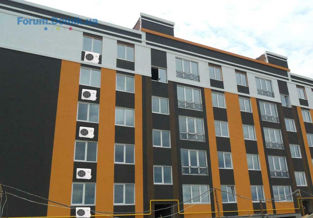

Цитата "6rey":Ув. Сеседи ДОМ2. Приближается весна и лето и многие планируют вселятся. Летом наступит вопрос установки кондиционера. Предлагаю всем обсудить наиболее удобные и приемлемые места размещения внешних блоков кондиционера так, что бы они максимально минимально портили фасад НАШЕГО дома.
Соседи к квартирой в 47 кв. метров, предлагаю вот такой вариант размещения внешнего блока кондиционера.
[attachment=1]fortuna_kondic.JPG[/attachment][attachment=0]fortuna_kond.jpg[/attachment]
Кто что думает?
P.S. Размещал пост, а его либо удалили, либо сбой
Я точно не буду ставить кондиционер, как по мне, то очень портит внешний вид дома.
Кто что думает?
Довольно интересная тема, спрашивали у Богдана, однако ему все равно, как кондюки будут висеть, лучше было бы их поставить в коричневую сетку или решетку, чтобы не было видно или в цвет дома... и в 1 ряд... так было бы эстетичнее, но как понимаем не до эстетики сейчас.
В новых домах ставят специальные ящики для кондиционеров в отведенных местах. Но за все надо платить. Готовы ли люди платить - думаю готовы, но не все.
