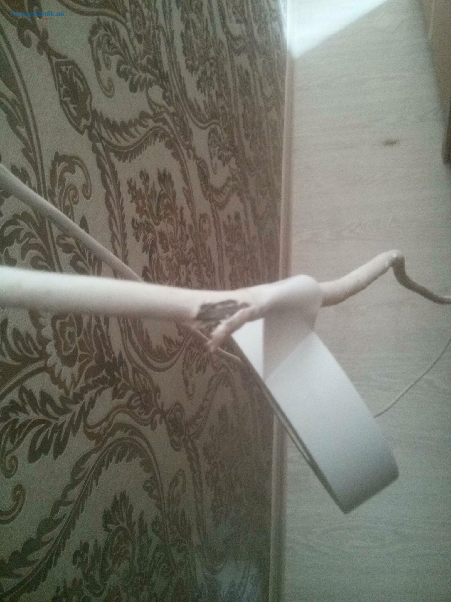

Підкючали абонента на Практичній, в момент підключення виявили пошкоджений телевізійний кабель,причиною якого ,може погано показувати телебачення. Дуже часто при ремонті квартири пошкоджують кабеля, і в деяких випадках, самі власники квартир про це не знають.Як таке пошкодження може себе проявити? - Дуже просто сніжать канали, та ловить сторонні ТВ сигнали з ретранслятора.

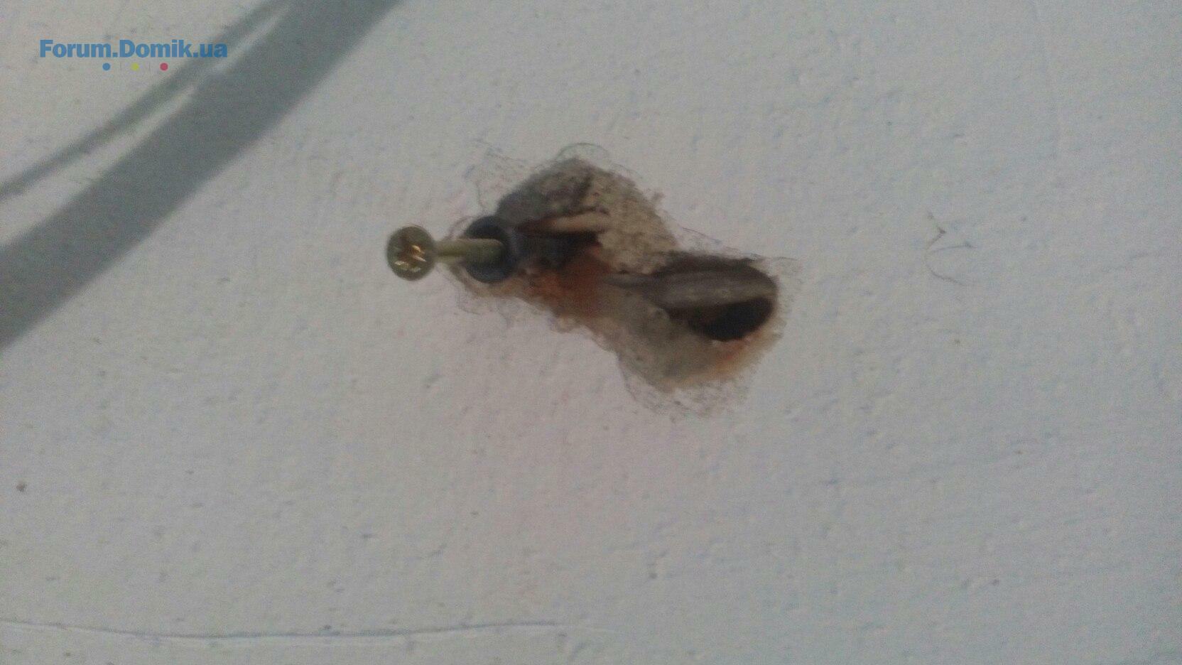

Підключили інтернет, через тиждень виходить заявка на ремонт, - не працює інтернет. Причиною може стати навіть ось такий дюбель та саморіз. Будьте уважні при ремонті і завжди фотографуйте де у вас прокладені кабеля.
