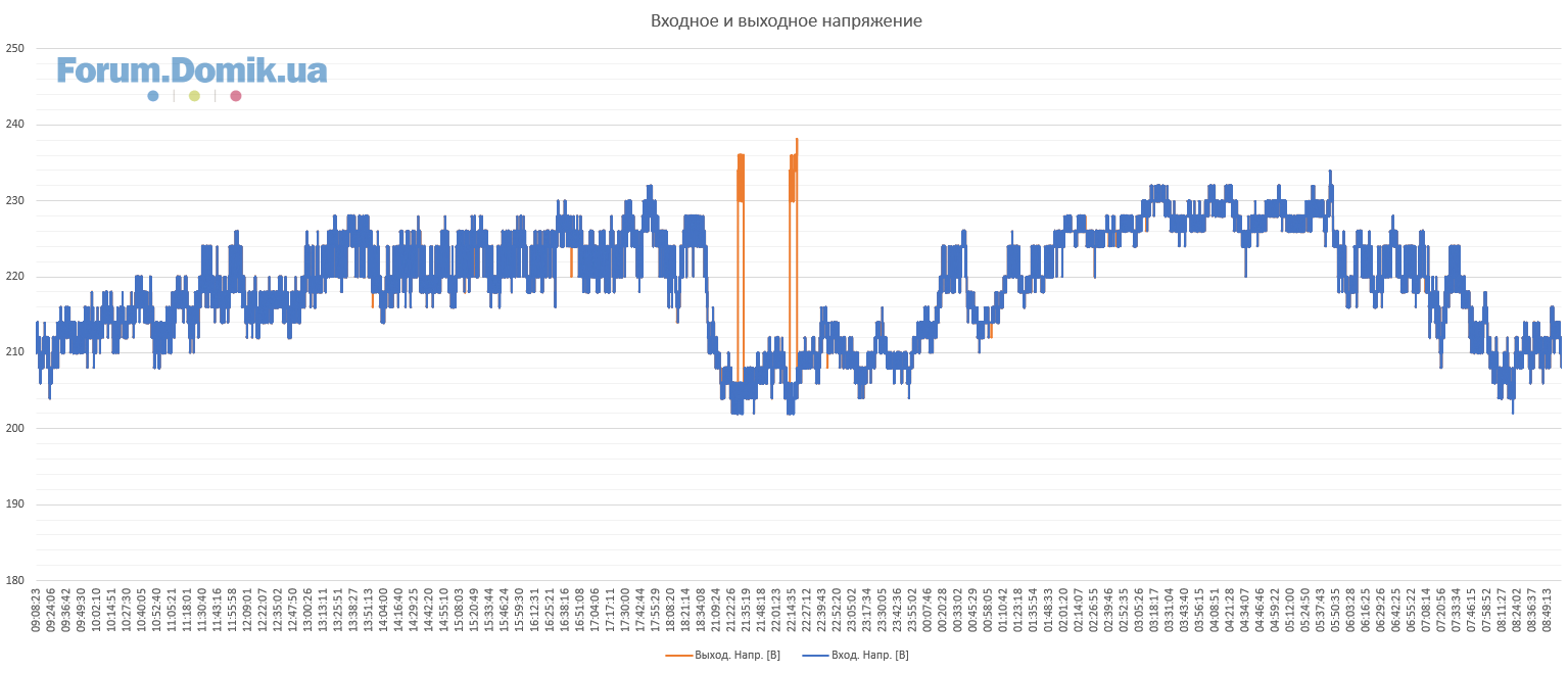

Решил сделать замеры напряжения в сети в течение суток (правда, в районе ужина пришлось выключиться, поэтому на графике нет 2-3 часов), вышла такая картина:
Вечером около 9 и 10 часов было два падения напряжения около 205, тогда и сработало реле стабилизатора, которое повысило напряжение до 230 (на графике это два желтых скачка), в остальное время все более-менее ровно, просадок ниже 200 (тем более, 190) не заметил.

Цитата "Сорок Пачок Верховини":Решил сделать замеры напряжения в сети в течение суток (правда, в районе ужина пришлось выключиться, поэтому на графике нет 2-3 часов), вышла такая картина
На сколько знаю, техника не горит от падения напряжения, а горит от его повышения. При 190В у вас будет чуть дальше греть микроволновка/бойлер/духовка, холодильник/стиралка/освещение пониженное напряжение почувствовать не должны. А вот гореть все начинает, когда больше 250В, так что такое предельное напряжение желательно выставить на защитном реле.
Не совсем так, пониженное напряжение для бойлера/духовки/чайника и других подобных приборов (в разумных пределах, конечно) не так страшно. А вот для холодильников, кондиционеров и прочих устройств с электродвигателями при снижении напряжения до значений 205 или меньше сильно увеличивается ток нагрузки (вспомните школьную физику и пропорциональность тока напряжению), чтобы обеспечить необходимый уровень работы техники, а от этого идет перегрев и общее снижение срока службы такой техники. Поэтому тут не совсем корректно говорить, что заниженное напряжение лучше повышенного, лучше всего иметь стабильные 220-230, и в нашем доме, насколько я вижу, ситуация с этим пока не сильно страшная (к примеру, в Черемоше вообще свет включают периодами на пару часов, тут уж никакое реле или стабилизатор не спасет).

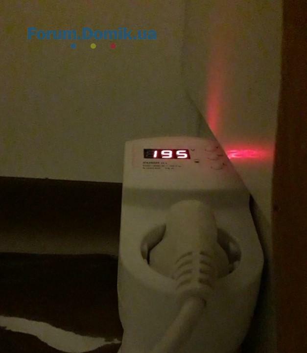

а это у меня, к сожалению почти постоянная картина, утро и вечер,а в обед и ночью около 210-218 В
на фото, 195 В и включена была только индукционная плита настольная на одно отделение, когда включается бойлер и чайник, то напряжение еще понижается. А если холодильник добавить и какой-то обогреватель, то беда

Цитата "Whoooo":а это у меня, к сожалению почти постоянная картина, утро и вечер,а в обед и ночью около 210-218 В
на фото, 195 В и включена была только индукционная плита настольная на одно отделение, когда включается бойлер и чайник, то напряжение еще понижается. А если холодильник добавить и какой-то обогреватель, то беда![]()
А вы что то делали с проводкой? Меняли автоматы, кабель вводной и т.д.? Или все от строителей?
А вы в каком подъезде? И проверяли напряжение другими устройствами, мультиметром хотя бы каким-то?
С проводкой ничего не делали, мастера которые делали ремонт в ванной и подогрев пола, сказали что в доме нормальная проводка и ее менять не нужно, ну а я как бы в этом мало что понимаю, а точнее почти ничего(
Вот только после покупки холодильника и этого отсекателя напряжения я начала наблюдать, что происходит такая печаль.
Первый подьезд, ничем не проверяла...нету у меня таких приборов.
Тогда сравните показания с теми, что на счетчике в подъезде. Не может быть, чтобы в разных подъездах так отличалось напряжение, скорее у вас реле напряжения надо калибровать
