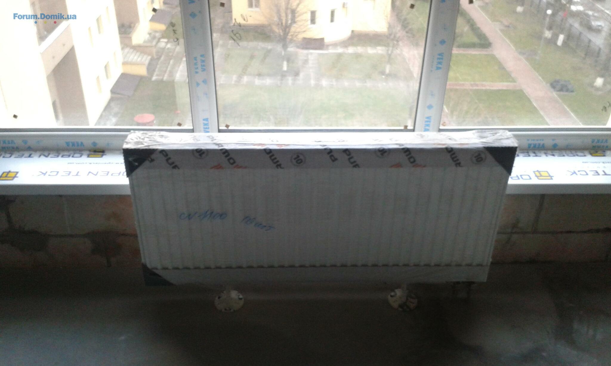

Цитата "kusya40":
радиатора надо убирать и ставить другие
стеклопакеты под вопросом ( стоят веко средней паршивости )
а чего другие?

Радиаторы сами нормальные, по месту не понятно
Окна Veko, не могу сказать что плохие, я как выбирал 5 лет назад - то их выбрал, претензий нету никаких

Потому что...

Цитата "ceyvo":Потому что...
ну да такой дебилизм у них есть и в других домах

Че за ерунда! Это как до такого можно было додуматься? А низкие радиаторы нельзя было поставить?

Цитата "Lenchi":Че за ерунда! Это как до такого можно было додуматься? А низкие радиаторы нельзя было поставить?
они тормоза. Народ, а как Вам эти выступы на стенах??? Как они считаются при метраже???
ниже наверное нельзя, т.к. низкий подоконник. но как сделать нормально именно они должны были подумать

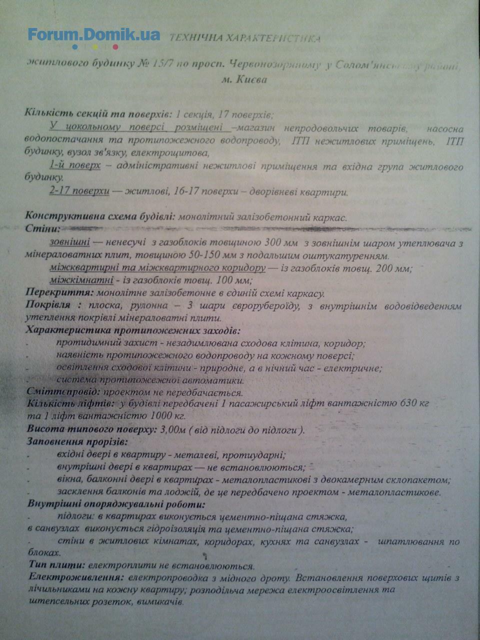

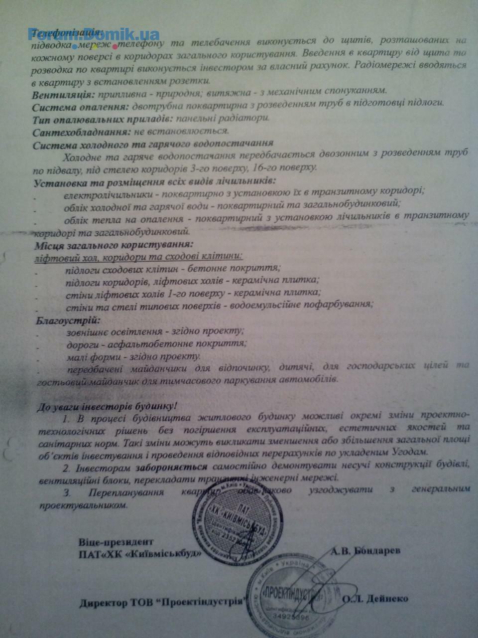

Цитата "ceyvo":А я думал за переплату будут парить установку счётчиков тепла
Никакой доплаты за счетчики быть не должно, в технической характеристике указано что должно быть в квартире.

Цитата "biser4567890":Никакой доплаты за счетчики быть не должно, в технической характеристике указано что должно быть в квартире.
Спасибо за тех.данные. Если верить им, то счётчики тепла должны быть установлены.
