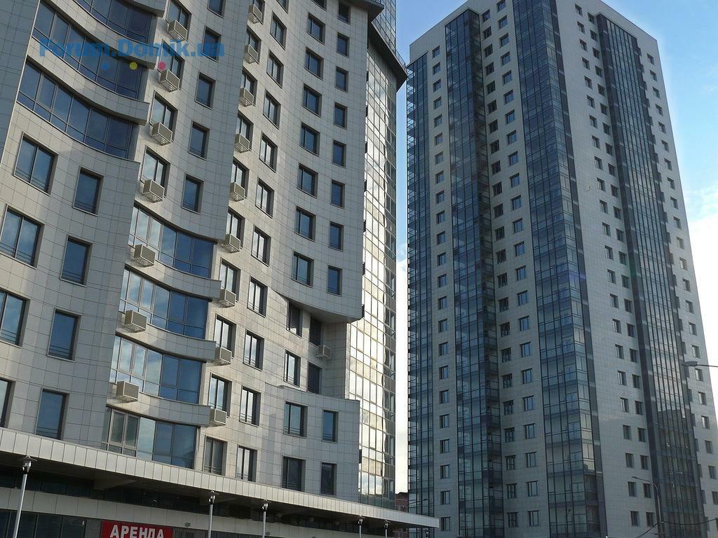

08 лип 2016 12:45
Я про вот такую схему размещения внешних блоков

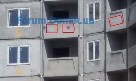

Цитата "belazik":Я про вот такую схему размещения внешних блоков
Это схема не катит,трассы по 15 метров через всю квартиру,это нереально и стоить будт бешеных денег,кронштейн стоит копейки!Я готов доплатить если мне их поставит как положено что бы потом самому не колхозить.
Надо собирать подписи это реально важно.

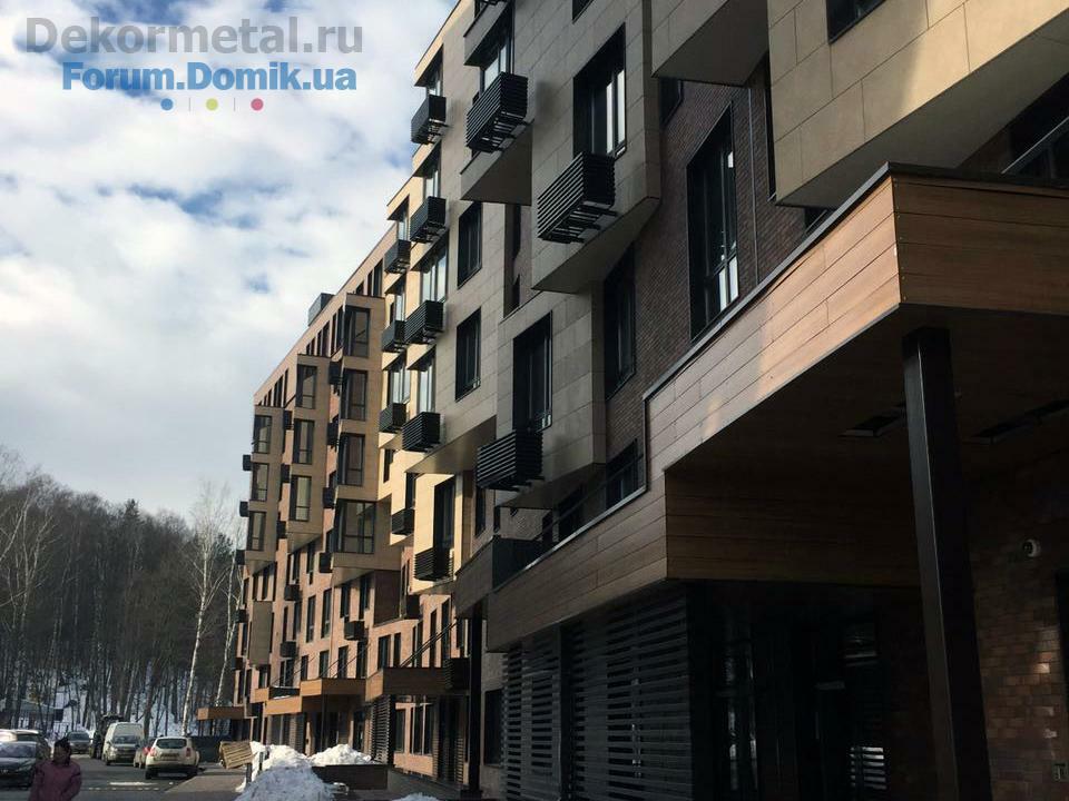

Кстати на сайте SCANROC есть альбом технических решений а в нем на листе 59 есть принципиальная схема крепления сплит-системы:
//scanroc.ua/wp-content/uploads/2016/03/ scanroc.pdf
Может у кого-то получится этот рисунок вставить в форум.

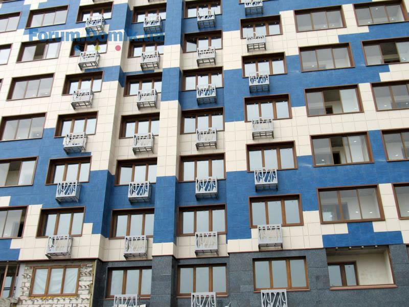

Там же на сайте Scanroc есть фото установленного на фасаде наружного блока, как это выглядит если сделать все акуратно:
//scanrock.com.ua/index.php?option=com_c ontent&view=article&id=56&Itemid=66
