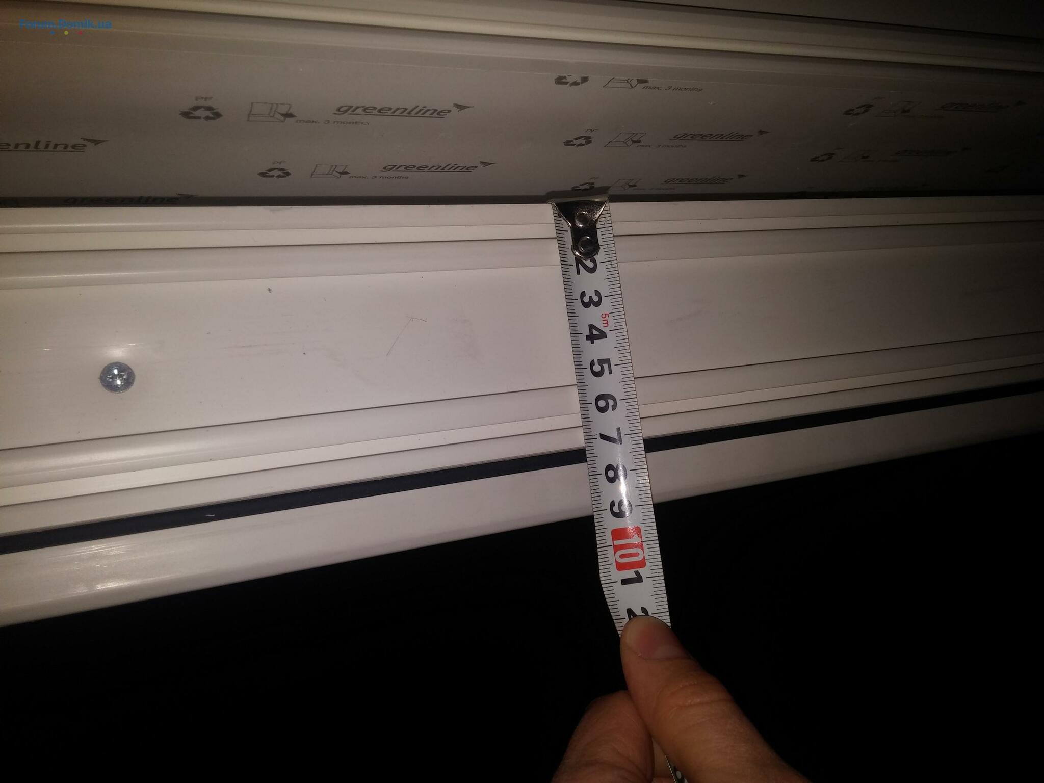

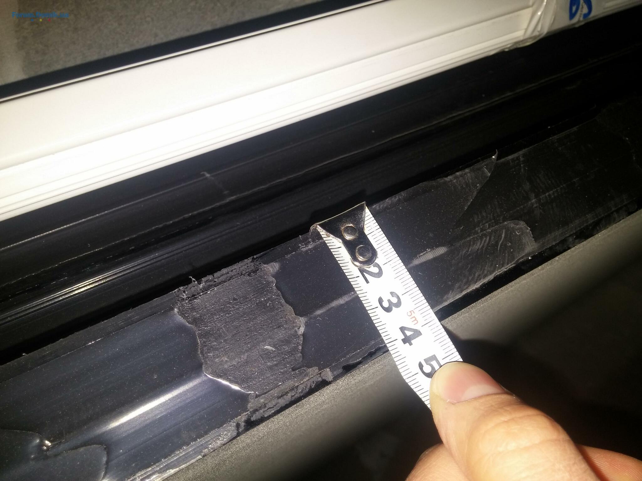

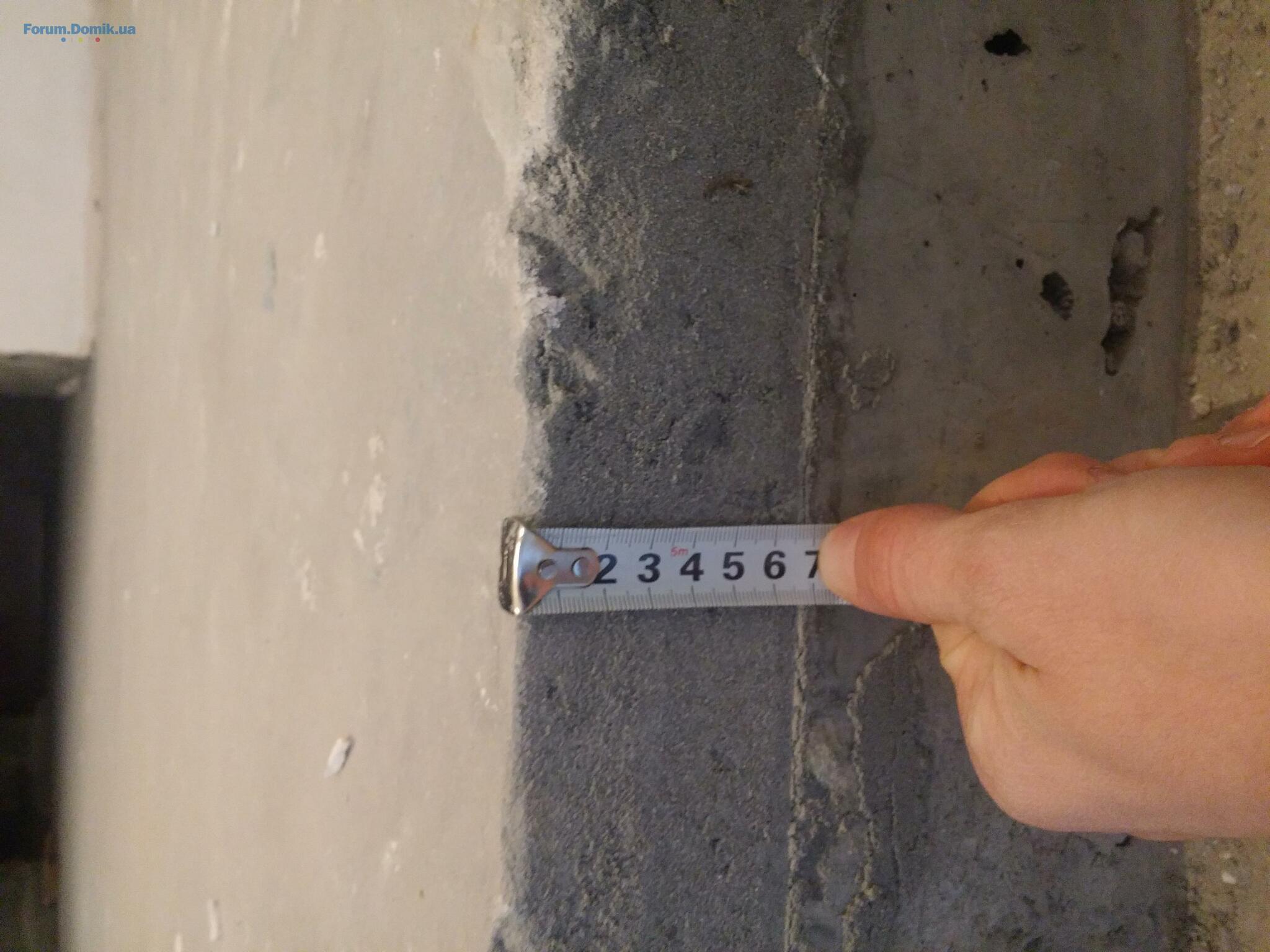

Пакет 41 мм
Профиль 71 мм.
И толщина стяжки в коридоре на привыкания к верхней ступеньке лестницы.
Профиль 71 мм.

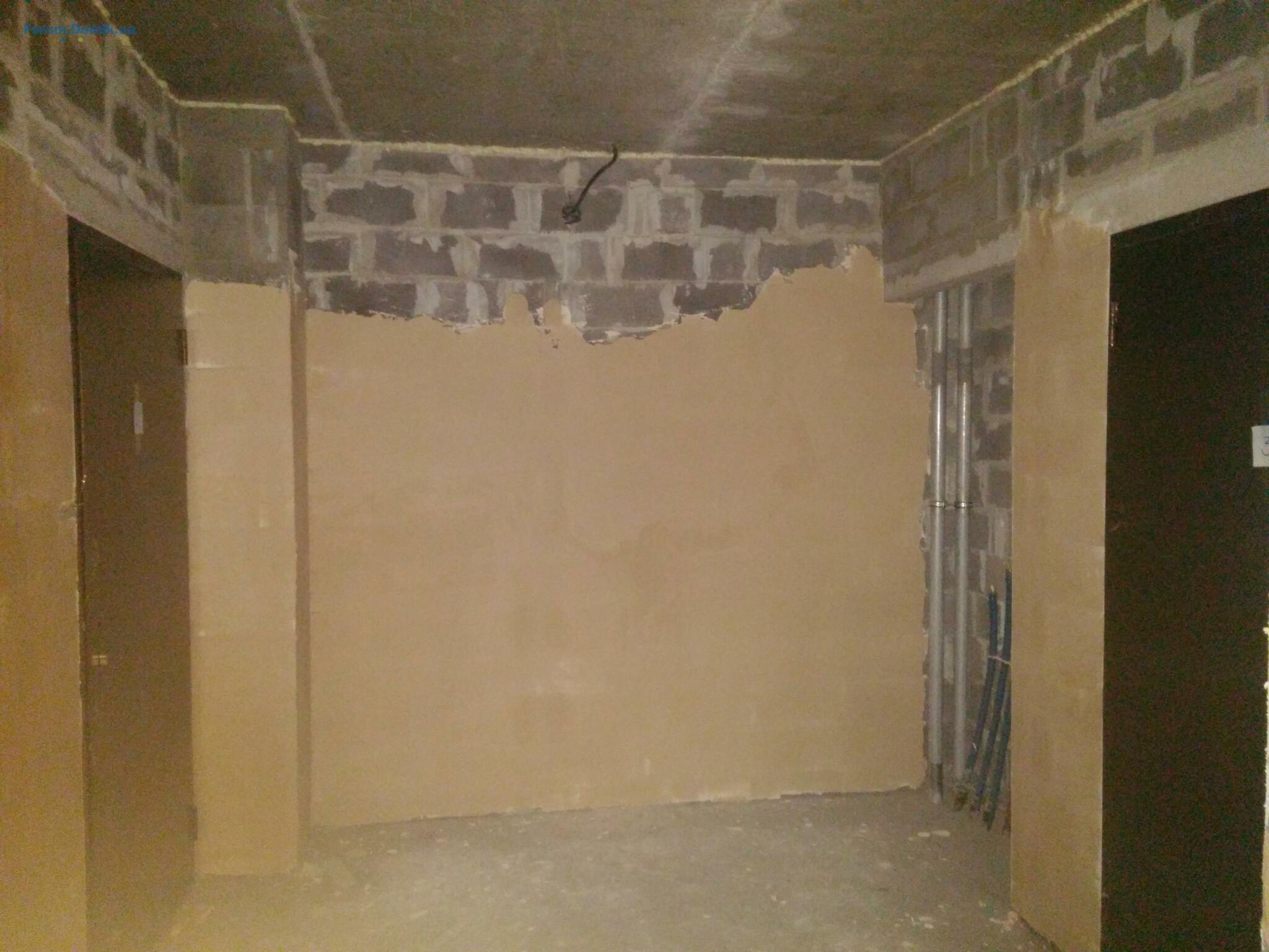

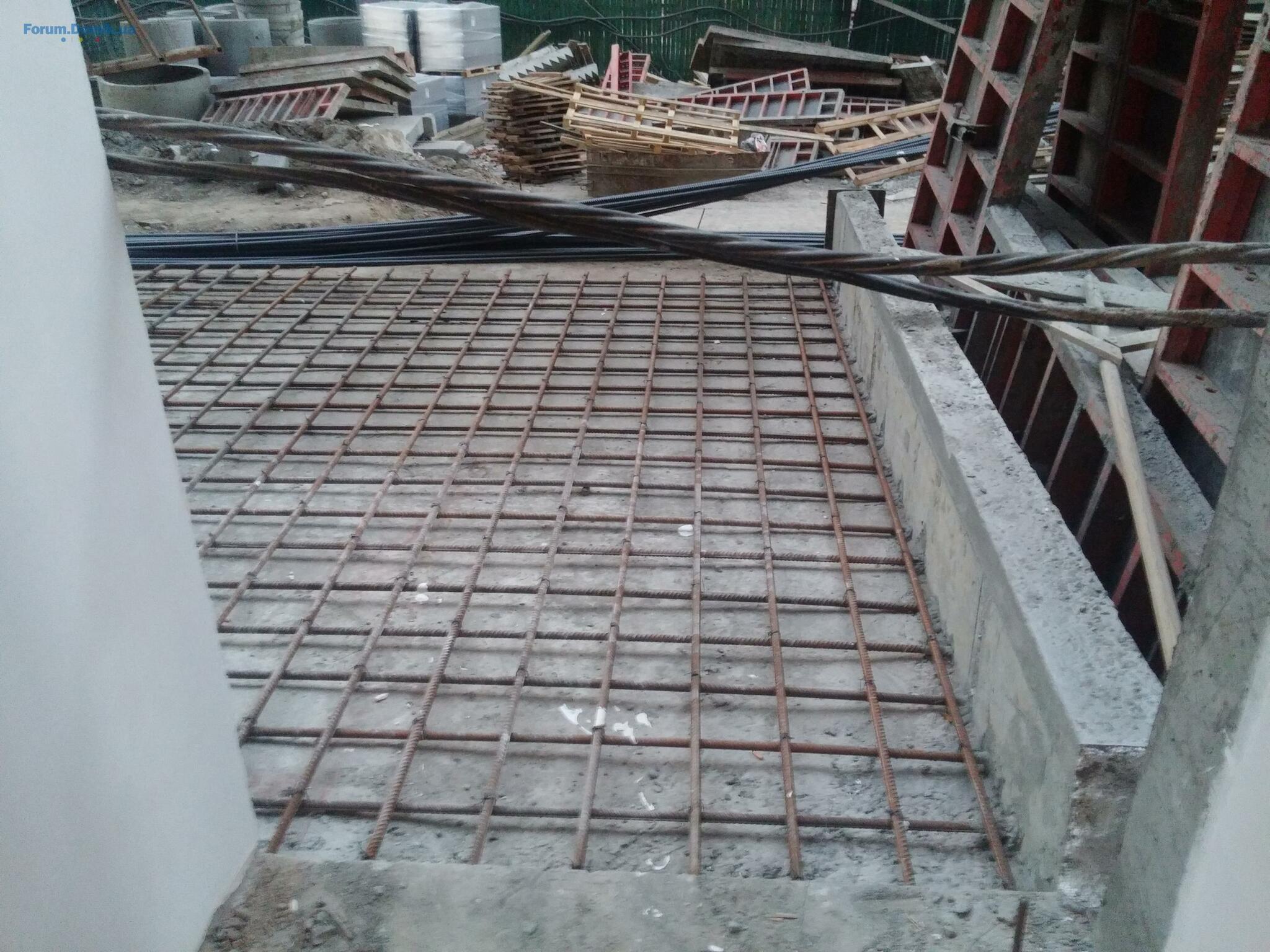

Фундамент подъезда секции И.
Штукатурка 2-3 этажа секции И.

Окна.может это черновой вариант? Но что там делает пена?

А крепление окон вообще не соответствует критериям. Я не строитель- но человек при навале на окно должен остаться в квартире.А там видно - что он улетит вместе с окном.

Цитата "Дом6-секц.И-13эт.":Окна.может это черновой вариант? Но что там делает пена?
Нет слов...
Окна однозначно необходимо будет переделывать каждому. И хуже всего, что "косметически", после утепления фасада, окна как бы будут установлены согласно ДСТУ и ДБН.

Ой,ошибка,там фундамент подъезда секции Е
И штукатурка коридора 2-3 этажа тоже секции Е

Вообще все окна стоят ровно и надёжно и вовсе не шатаются. Не знаю,что случилось с конкретно этими "экземплярами",может какие-то бухари ставили. Уверен,что так не оставят и обязательно переделают.

Цитата "Дом6-секц.И-13эт.":Пакет 41 мм
Профиль 71 мм.
Спасибо большое.Теперь все понятно

Цитата "Дом6-секц.И-13эт.":Вообще все окна стоят ровно и надёжно и вовсе не шатаются. Не знаю,что случилось с конкретно этими "экземплярами",может какие-то бухари ставили. Уверен,что так не оставят и обязательно переделают.
А есть фото/видео нормально установленных окон?
Нет,но поверьте на слово, все ок,снимаю только существенные моменты
