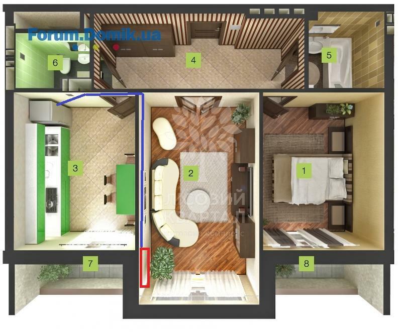

З кожного кондиціонера, внутрішнього його блока виділяється конденсат. Його потрібно кудись відводити. Конструкцією будинка не передбачений централізований спеціальний злив для цього, а виводити просто на вулицю, сусідам на вікна - не порядно, м'яко кажучи.
Трубка від внутрішнього блоку до каналізаційної труби повинна проходити під постійним наклоном від блока. Чим довша траса до каналізації, тим важче виконати цей уклон. В даному випадку по дорозі зустрічаються або вікно або двері. Отаке мав на увазі.

Так как тут всё-таки реально грамотно организовать вывод конденсата ?

Цитата "cerwer":
Стало цікаво, як протягнути з центральної кімнати цієї планіровки трубку зливу конденсата кондиціонера в домашню каналізацію...?[attachment=0]лесной квартал 2К.jpg[/attachment]
+1 к вопросу
Тоже не пойму куда конденсат выводить, учитывая что стек должен идти под наклоном

Есть вариант с помпой)) но стоит
эта радость от 100 дол.

Испарительные поддоны, под кондер

Піддони, насоси це все фігня. Дорого і не надійно.
Не знаю, яка довжина стіни, і чи вистачить уклона, треба по місцю перевірити таку схему:
Над вхідними дверями в кухню.
[attachment=0]лесной квартал 28К.jpg[/attachment]
Хороший вариант!
Мы в том месте планируем 2 кондера вешать,кухня и комната.
Так можно и електрику совместить и слив конденсата.
Уклона должно хватить, но впрытык.
Высота потолка 2700-2750 мм
Отступ от потолка на кондер ~ 150 мм + 300 мм сам кондер
Остается на уклон не много 2700-150-300-2050(дверь)=200 мм
А там до двери около 5 метров.
Другого варианта пока тоже не вижу, кроме как что б хватило такого уклона
