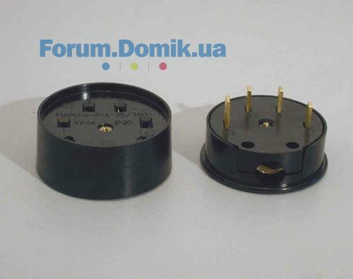

Люди, помогите прояснить ситуацию. В квартире двушке, где 77,0 кв.м, на кухне есть один прикол. Место под вытяжку и место розетки на 380 вольт (которое по идее идет под плиту/духовку) находятся на разных стенках на достаточно далеком растоянии. Это у всех так? Получается, что надо будет тянуть всю эту трубу черти знает куда, уменьшая тягу, либо делать новую дырку под розетку, но уже на одной стене с вытяжкой.
brildi
b
226
11 вересня 2015
14 вер 2015 04:40
Цитата "Young_Beautiful":Люди, помогите прояснить ситуацию. В квартире двушке, где 77,0 кв.м, на кухне есть один прикол. Место под вытяжку и место розетки на 380 вольт (которое по идее идет под плиту/духовку) находятся на разных стенках на достаточно далеком растоянии. Это у всех так? Получается, что надо будет тянуть всю эту трубу черти знает куда, уменьшая тягу, либо делать новую дырку под розетку, но уже на одной стене с вытяжкой.
1) в розетке для плиты не 380В, а 220В
2) вытяжку на кухне всегда делают в стене, смежной с ванной. Вроде логично. А печь всегда ставят возле другой стены. Я не видел ни одной новой квартиры за 10 лет, чтобы и печь и отверстие для вытяжки были предусмотрены строителями на одной стене.
Kupitman
885
17 червня 2014
14 вер 2015 05:43
Десять лет, а не знаете что розетка плиты на кухне действительно 380!?
brildi
b
226
11 вересня 2015
14 вер 2015 10:28
Не поверите, 10 лет назад возможно и было 380 В, но сейчас КГС строит и подводит для плиты 220 В. Когда заедете в квартиру, увидите
Kupitman
885
17 червня 2014
14 вер 2015 11:30
Поверьте сейчас 380В! Я уже проверил месяц назад...
brildi
b
226
11 вересня 2015
14 вер 2015 11:43
Не может быть !
Специально для вас вели линию 380В в вашу квартиру?
Kupitman
885
17 червня 2014
14 вер 2015 11:47
Цитата "brildi":
Не может быть !
Прикиньте да! И для меня и для вас и для всех жильцов этих домов в квартиру входит три фазы это и есть 380 вольт.
brildi
b
226
11 вересня 2015
14 вер 2015 11:49
Ну-ну, желаю удачного подключения печки
Смотрите не спалите её
Kupitman
885
17 червня 2014
14 вер 2015 11:52
Ну так если так уверен давай на 50 зеленых поспорим??? Готов и больше на кон поставить...
Kupitman
885
17 червня 2014
14 вер 2015 11:55
Удачно вам втыкнуть в эту розетку 220В.
brildi
b
226
11 вересня 2015
14 вер 2015 11:58
Цитата "Kupitman":Удачно вам втыкнуть в эту розетку 220В.
Хм, а вы разве не в курсе, что варочные поверхности поставляются вообще без розеток, а просто с куском провода, который успешно и безпроблемно подключается к этой горе-розетке 70-х годов ?
Или вы еще продолжаете жить в 70-х и хотите подключить печь старого образца?
brildi
b
226
11 вересня 2015
14 вер 2015 12:01
Зайдите на Rozetku и найдите там хоть одну варочную поверхность 380В.
Kupitman
885
17 червня 2014
14 вер 2015 12:02
Я не говорил что я не в курсе, хотя я конечно-же в курсе.
Речь о том что в каждой квартире на кухне устанавливают одну такую розетку на три фазы, на ней блин написано 380В.
Для того что не у всех будут плиты как у вас на одну фазу., а будут и на три фазы, все правильно они делают...
brildi
b
226
11 вересня 2015
14 вер 2015 12:04
По стандарту положено ставить такие розетки для плиты( они у нас не менялись 100 лет).
Но научно-технический прогресс идет семимильными шагами вперед!
Поверхности в 380В уже давно не производят и не продают.
Но реально к плите подводится одна фаза и на 220В просто отдельным проводом, чтобы не мешать остальному оборудованию.
Kupitman
885
17 червня 2014
14 вер 2015 12:06
Цитата "brildi":Зайдите на Rozetku и найдите там хоть одну варочную поверхность 380В.
Дать ссылку на варочные и духовки 380В в Украине или сами найдете.
ЧПлащ
Ч
308
29 липня 2015
15 вер 2015 08:02
Зашел на "Розетку". Тыкнул наугад в 3 варочные поверхности и 3 духовых шкафа. У всех по характеристикам напряжение 220-240 вольт. Наверное, можно найти и на 380 вольт, но зачем? (если большинство работают на 220) Судя по мощности потребления, придется тянуть отдельный кабель (не включать же действительно в 380 вольтовую розетку)
