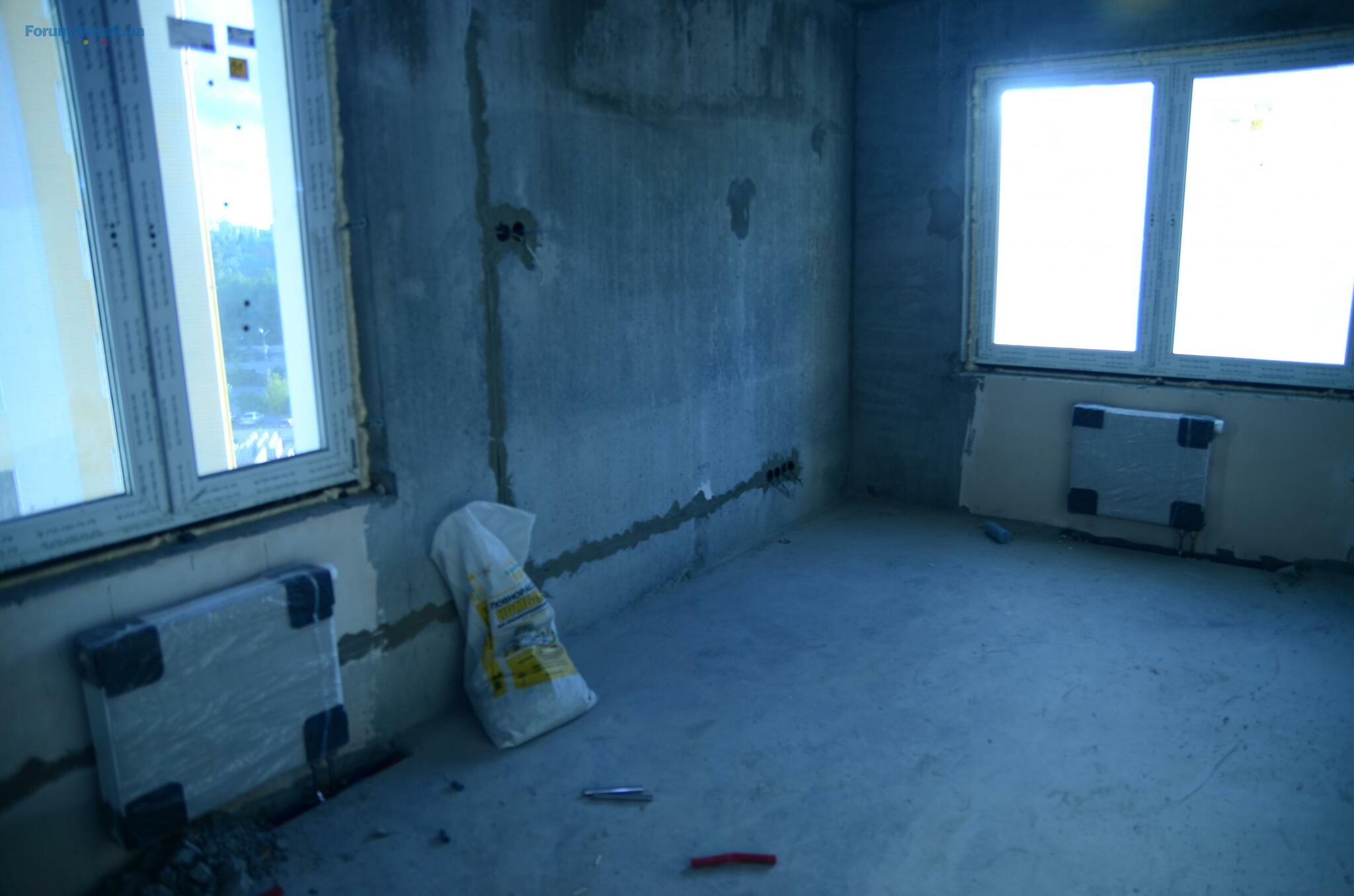

Цитата "Oleg49":
Лучше сделать новую проводку.
Так вроде нельзя делать горизонтальные штробы в стенах. Или я что-то неправильно понимаю?
А потолки зачем?

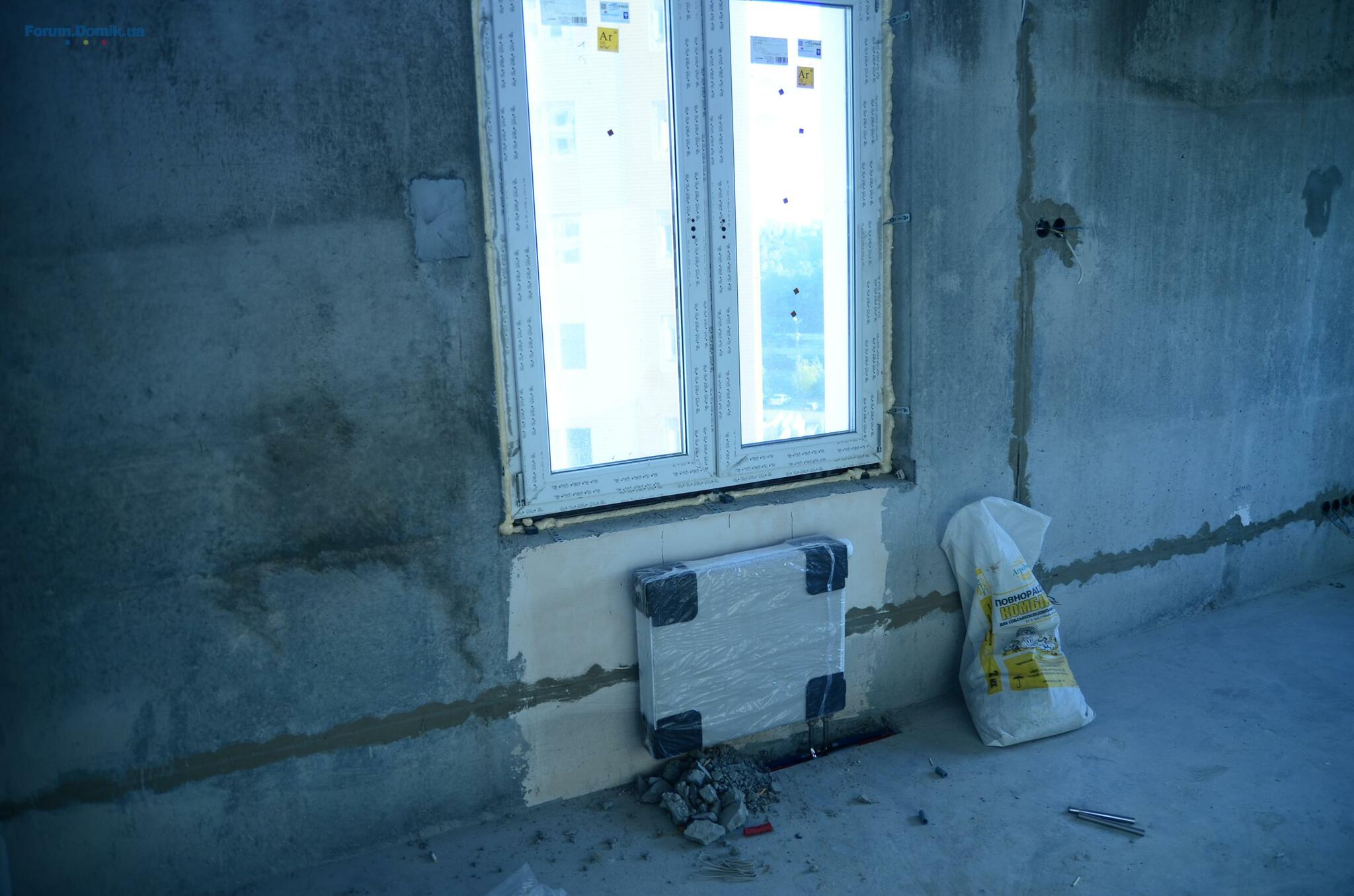

Цитата "Oleg49":
А потолки зачем?
Чтобы на голову соседи не упали.
Скажите, это штробы горизонтальные или нет?
При этом учесть, чтобы у кондиционеров и бойлеров были отдельные линии. Оставшуюся часть нагрузки желательно тоже поделить, хотя бы по комнатам.
Не факт. Если на кухню идет отдельный провод для электропечки (что 100% так), все остальное не создает критических нагрузок. Потребляемая кондиционером мощность (особенно инверторов) не такая уж и большая за счет теплового насоса. Ватт 700-900 на пике. Они вполне работают от розеток и алюминевой проводки в хрущах.
Если же кто-то додумается одновременно включить все-все-все и еще пару обогревателей, то для этого есть входной автомат, который рассчитан на защиту сети именно в этом исполнении.
Я бы не начинал разруху с заменой проводки, детально не изучив вопрос. Квартира в панельке это массовый продукт, который тоже не дураки проектировали. Медь 2,5 более чем достаточно для всех стандартных бытовых нужд без электроплиты.
А если делать теплый пол?
В этом случае, как Вы и писали, ревизия розеток после застройщика (возможно замена) и пайка проводов - это способ надолго снять головную боль связанную с проводкой.
Ревизия розеток обязательна. Т.к. очень часто бывают плохо затянуты контакты в розетках, а иногда перепутаны "ноль" и "земля".

Цитата "Irina_VII":
Oleg49, если я не ошибаюсь, у Вас уже есть квартира от Аркады. Вы там меняли проводку?
Я снимаю квартиру от Аркады в Молодежном. Поэтому, есть небольшой опыт.
Опыт по электричеству.
1. Через 2 мес после заселения в квартире пропали 220В в розетках. Причина оказалась банальна - плохо затянули контакты на "проходной" розетке.
2. При минимальной нагрузке срабатывал вводной автомат - причина перепутали ноль и землю.
Местный электрик сделал ревизию розеток и жизнь наладилась.
Но пришлось потаскать мебель. Поэтому, ревизию розеток лучше сделать до переезда.Irina_VII

Цитата "Oleg49":
Я снимаю квартиру от Аркады в Молодежном. Поэтому, есть небольшой опыт.![]()
Местный электрик сделал ревизию розеток и жизнь наладилась.Но пришлось потаскать мебель. Поэтому, ревизию розеток лучше сделать до переезда.
Спасибо Вам за отзыв))
Я просто вижу, что мнения расходятся: одни за то чтобы менять проводку, другие говорят, что всё ок. Я тоже склоняюсь к тому, что всё поменять и забыть об этом навсегда, однако вижу, что никто этим вопросом еще не занимался. Вариант пригласить электрика и пусть посмотрит и скажет, не совсем подходит, т.к. любому мастеру, в принципе, всё равное буду я менять проводку или нет.. есть работа, за неё платят и это уже ок и мы за ваши деньги сделаем всё как вы хотите.
У вас еще и есть время раскалупывать стены и менять проводку ?
Я даже с аркадовским ремонтом, начал выписывать что нужно сделать, по пунктам сметой, получилось сходу около 100 пунктов. Менять проводку следует только если очень хочется добавить розеток в самых неожиданных местах, в остальных случаях, там новый дом, медная проводка, жилье эконом, ее вполне достаточно

Для аудита электрики лучше приглашать не просто "электрика", которому показали как крутить провода (и который имеет шкурный интерес, что к нему обратятся переделывать), а человека с профильным образованием (и красным дипломом, учитывая качество нашего образования), который сможет просчитать нагрузку на каждом участке, качество монтажа, соответствие нормам. Достаточно это сделать в одной квартире определенной планировки. Желательно, чтобы она была без ремонта, чтобы можно было вскрыть коробки и посмотреть что там.
Лично я думаю, что там все нормально в части проектирования.
