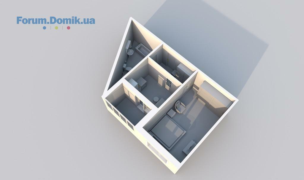

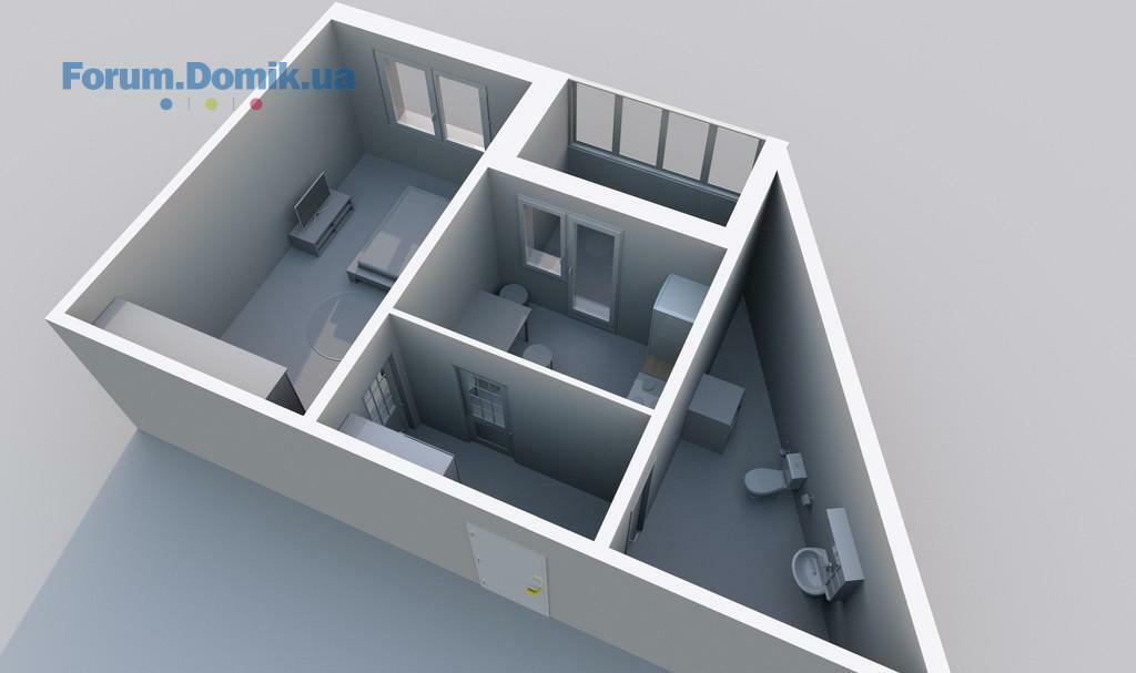

Вопросы к соседям:
1. когда нужно будет платить 2% (пенсионный и еще что-то там?)
2. у кого однушки - Вы будете объединять кухню и балкон? если да - поделитесь идеями как это пространство организовать?
И главная головная БОЛЬ - треугольная ванная - кто как в ней решает вопрос расположения техники и оборудования? у меня пока нет фантазии. Спасибо заранее.
И главная головная БОЛЬ - треугольная ванная - кто как в ней решает вопрос расположения техники и оборудования? у меня пока нет фантазии. Спасибо заранее.[/quote]
Добрый день. Тоже хотел бы варианты какие-то. А то действительно головная боль

Цитата "Павел ЛТД":2. у кого однушки - Вы будете объединять кухню и балкон? если да - поделитесь идеями как это пространство организовать?
Добрый день. Тоже хотел бы варианты какие-то. А то действительно головная боль[/quote]
Я пока не буду совмещать, где белье сушить в таком случае? Места и так мало. В ванной придётся часть острого угла прятать под плиткой и полки открытые делать. В комнате хочу совместить в одно целое стол с подоконником и по бокам полочки небольшие.... боюсь представить, сколько будет это стоить...
Кухню, возможно, буквой С, нижнюю часть использовать, как стол или барная стойка, а под ним кухонные тумбы, опять же, все упирается в сумму...Exhalation
Угол гlе стиралка можно зашить гипсом (там стояк и счетчики), сделать лючок и машинку развернуть на 90%.
[/quote]
В однушке 39 метров никаких проблем с санузлом нет. В 36 метровой все хуже.
Выносить кухню на балкон для себя не стоит. Больше неудобств и расходов, чем выигрыша. Под аренду можете попробовать и попытаться называть ее двушкой студией.
