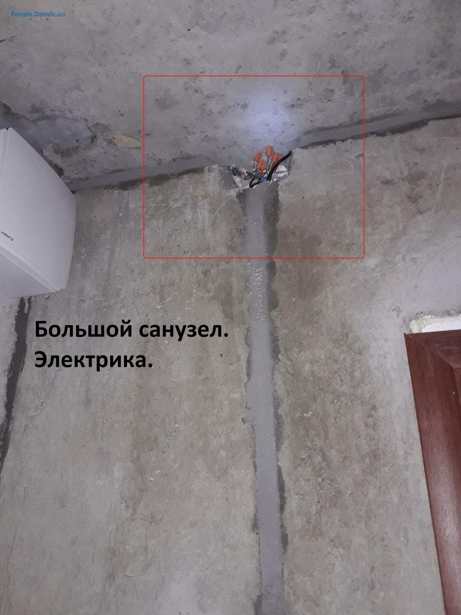

санузлы. электрика

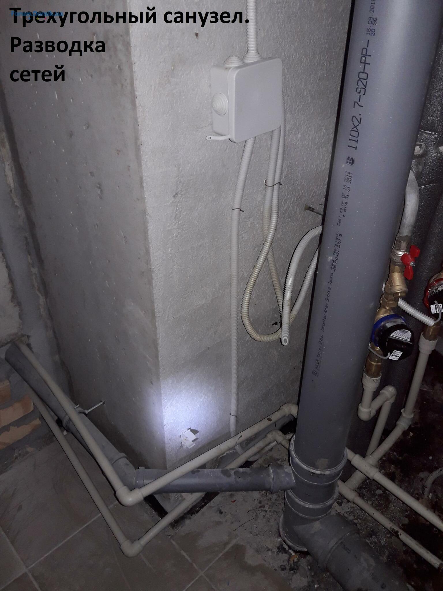

Цитата "Alla.K":У меня не получается загрузить 18 фотографий одновременно в одном сообщении, при отправке пишет : "ошибка формы"
Поэтому опубликую по одной.
Какой ужас этот ремонт, честно говоря(
Кроме капающей воды с потолка, все остальное нормально, так и должно быть

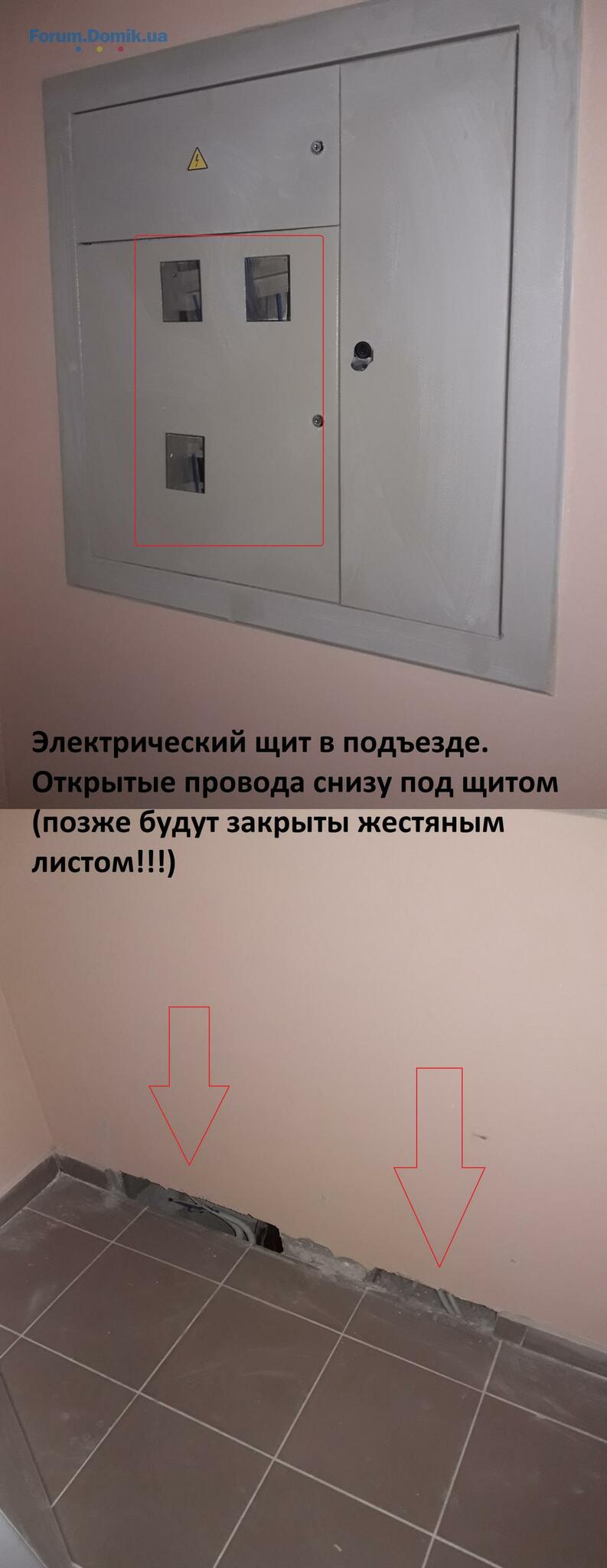

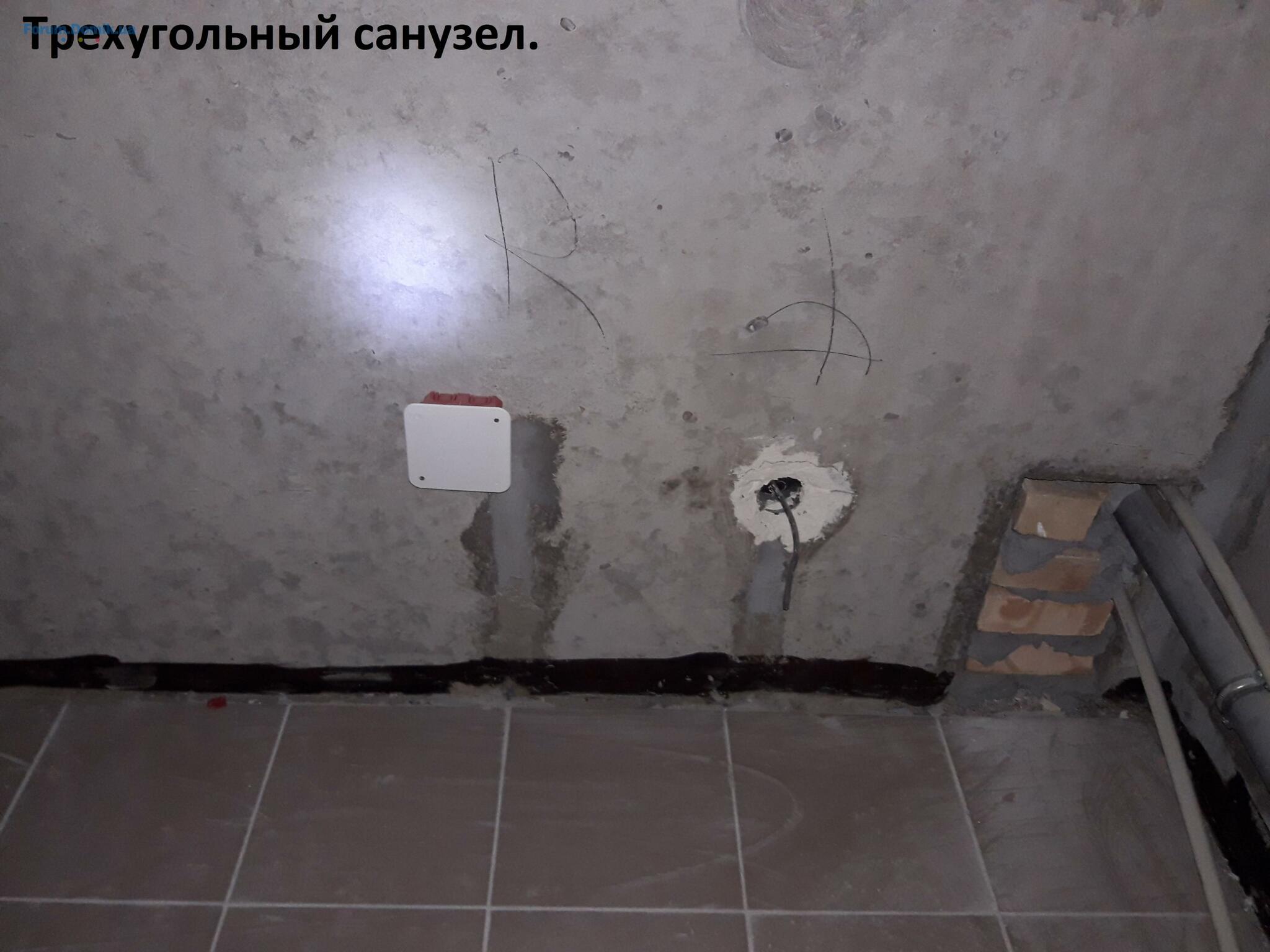

Это так нужно закрывать жестяным листом провода?? А если вода попадет??
Alla.K
121
07 січня 2016
17 лип 2018 07:25

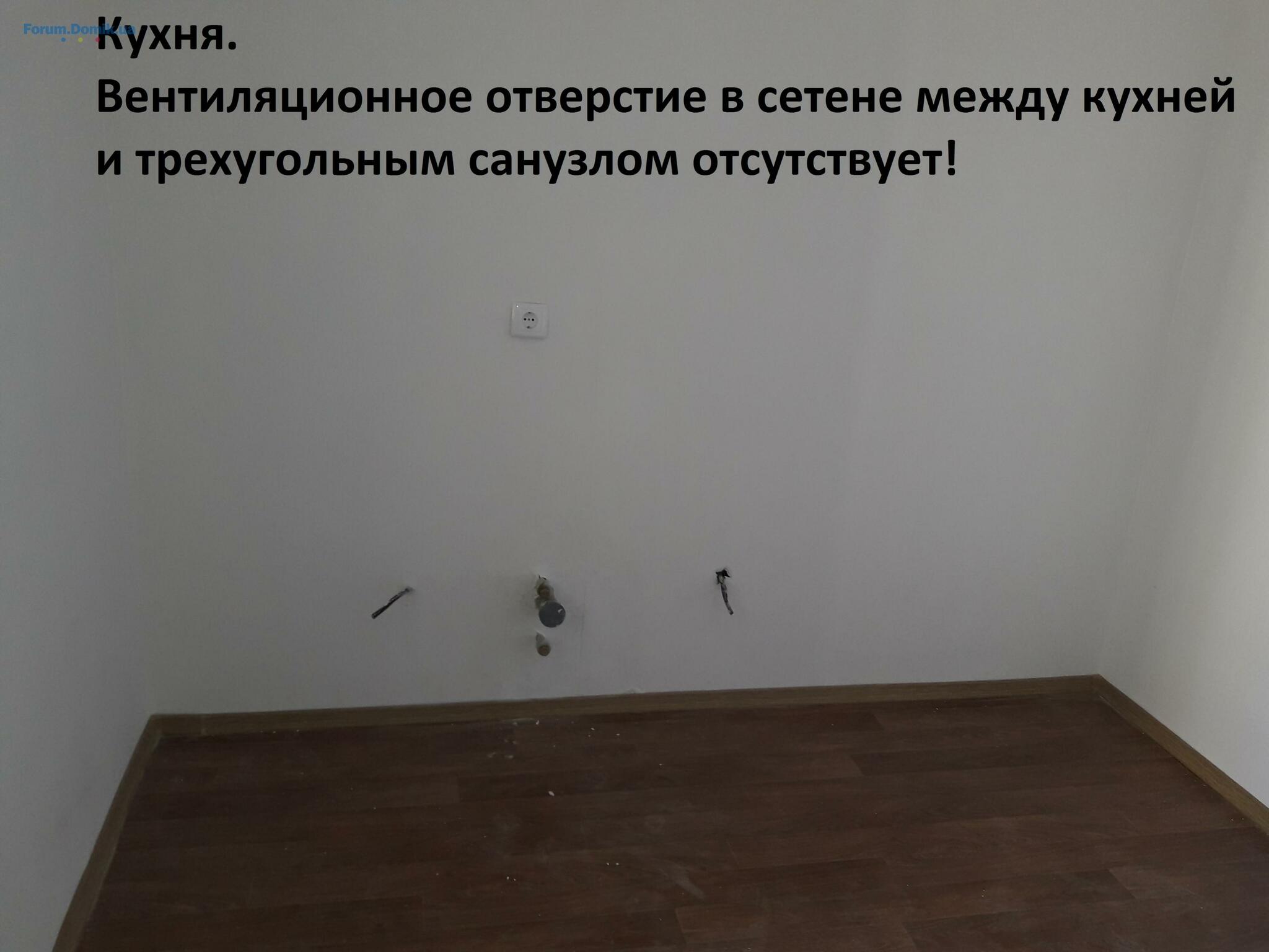

Я задала тот же вопрос! Когда я начну там мыть пол с пристрастием, то обязательно туда попадет вода!!! Но это не один вопрос на который я не получила внятного ответа...
Отпишитесь кто-нибудь у кого еще так же установлен радиатор в санузле ( с подводкой труб над полом). Интересно, это мне одной так повезло?
И еще как у кого обстоят дела с вентиляцией на кухне...

Цитата "Alla.K":Я задала тот же вопрос! Когда я начну там мыть пол с пристрастием, то обязательно туда попадет вода!!! Но это не один вопрос на который я не получила внятного ответа...
Почти все, на что вы указали - это так задумано по проекту. На счет вентиляции в кухне не понятно по фото, ведь вентиляцию надо искать вверху под потолком, а у вас на фото уровень пола.

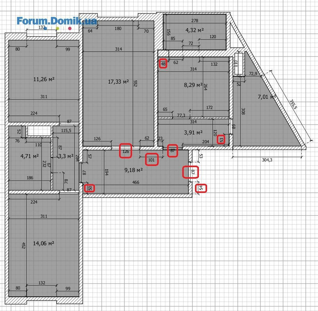

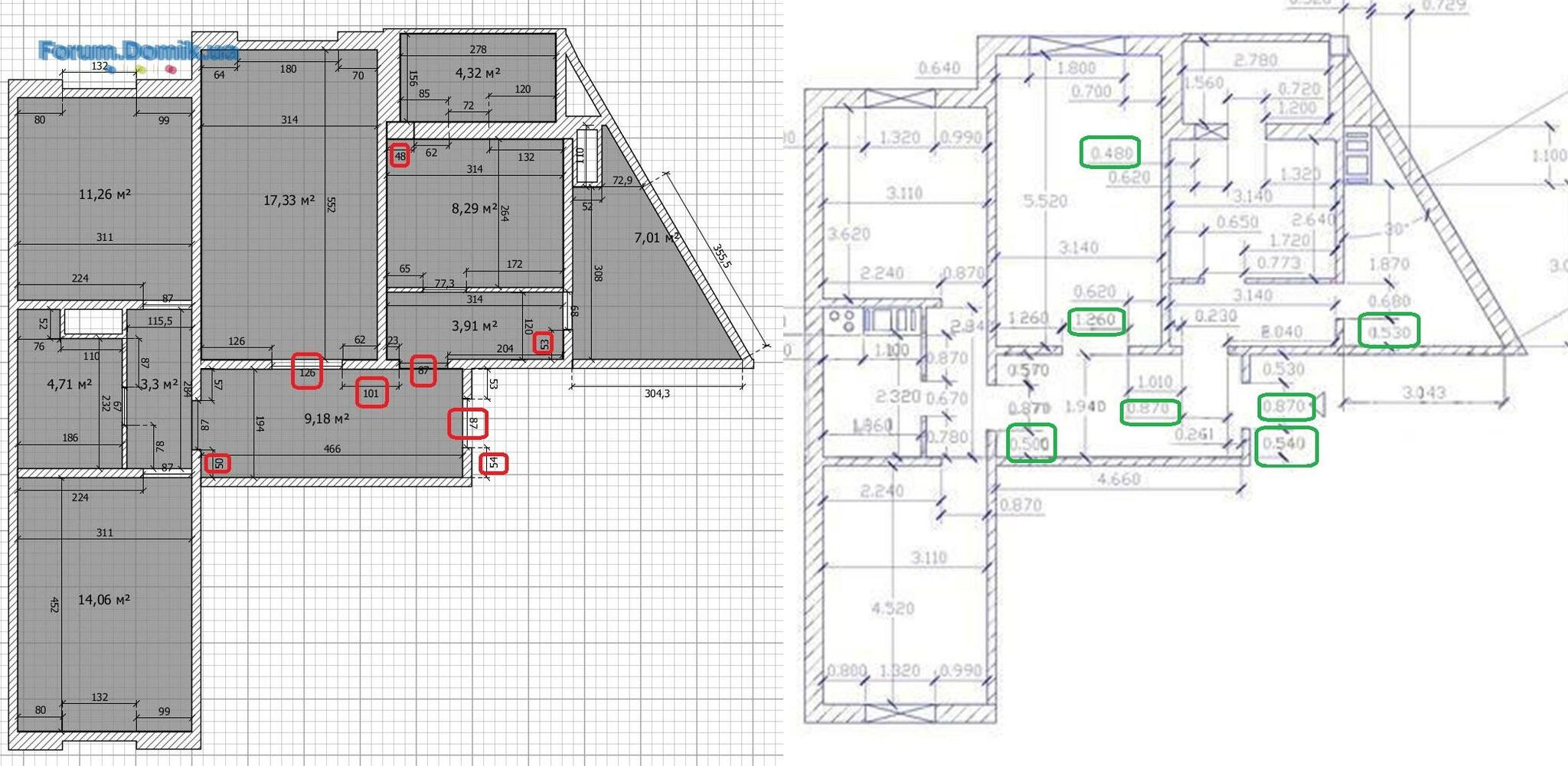

Соседи, может быть кто то уже делал обмеры?
Я на форуме скачала любезно предоставленные соседями из 8го дома, вычерченные обмеры квартиры 3б. На просмотр взяла с собой план и рулетку, представляя себе, что дома и панели у нас типовые, разница в обмерах может быть 2-5 см. Моему удивлению не было предела
, когда я сняла несколько размеров и разница была от 10 до 30 см!!! Прораб сказал, что те кто это начертил не умеет пользоваться рулеткой и так быть не должно, НО! факт остается фактом : размеры отличаются и нужно перемерять.
, когда я сняла несколько размеров и разница была от 10 до 30 см!!! Прораб сказал, что те кто это начертил не умеет пользоваться рулеткой и так быть не должно, НО! факт остается фактом : размеры отличаются и нужно перемерять.Mahonuk
M
109
07 листопада 2017
17 лип 2018 08:39
Цитата "Alla.K":Соседи, может быть кто то уже делал обмеры?
Я на форуме скачала любезно предоставленные соседями из 8го дома, вычерченные обмеры квартиры 3б. На просмотр взяла с собой план и рулетку, представляя себе, что дома и панели у нас типовые, разница в обмерах может быть 2-5 см. Моему удивлению не было предела, когда я сняла несколько размеров и разница была от 10 до 30 см!!! Прораб сказал, что те кто это начертил не умеет пользоваться рулеткой и так быть не должно, НО! факт остается фактом : размеры отличаются и нужно перемерять.
А что это за план с такими отклонениями?
Alla.K
121
07 січня 2016
17 лип 2018 08:47
Я пометила размеры, которые перемеряла для проверки. Они не совпадают. Значения написала "от и до", у меня с собой нет листика на котором я ставила фактические размеры. Для себя я поняла, что нужно все перемерять, так как есть различия с 8м домом.

Цитата "Alla.K":Я пометила размеры, которые перемеряла для проверки. Они не совпадают. Значения написала "от и до", у меня с собой нет листика на котором я ставила фактические размеры. Для себя я поняла, что нужно все перемерять, так как есть различия с 8м домом.
Этот перерисован с этого, а он из Патриотики. В 8-м должно быть как во всей Эврике //forum.domik.ua/images/orig/full/000061 3d30cf2963246f.jpg

17 лип 2018 09:47

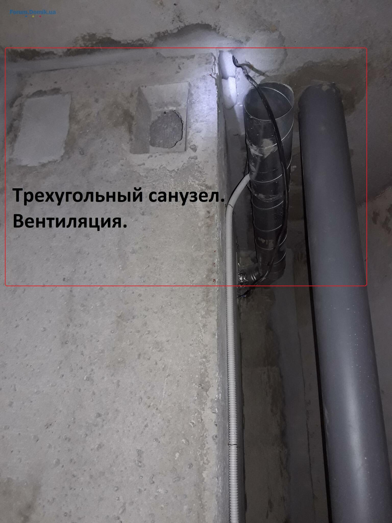

Вы серьезно??? Радиатор с такой установкой это так "задумано", тогда почему так не задумали в остальных помещениях? Можно было бы все отопление проложить над полом, зачем трубы прятать ?!
По поводу фотографии, вы правы, это неудачный кадр, потолок срезан. К сожалению на тему вентиляции у меня есть только одна фотография, сделанная из санузла, находящегося через стенку с кухней, наверно это тоже " по проету "
Mahonuk
M
109
07 листопада 2017
17 лип 2018 10:07
Цитата "Alla.K":
Вы серьезно??? Радиатор с такой установкой это так "задумано", тогда почему так не задумали в остальных помещениях? Можно было бы все отопление проложить над полом, зачем трубы прятать ?!![]()
Я серьезно. Эти трубы отопления должны быть спрятаны под отделку стены, которой естественно нет, поэтому они висят в воздухе. Когда будете обклеивать плиткой санузлы, сделаете. На фото с жестяной трубой тоже все правильно. Там в вентиляционном коробе два канала, доступ к одному вы видите отверстие, а другой доступен через эту жестяную трубу, т.к. он находится с обратной стороны. Когда будете обклеивать плиткой санузлы, то он спрячется.
