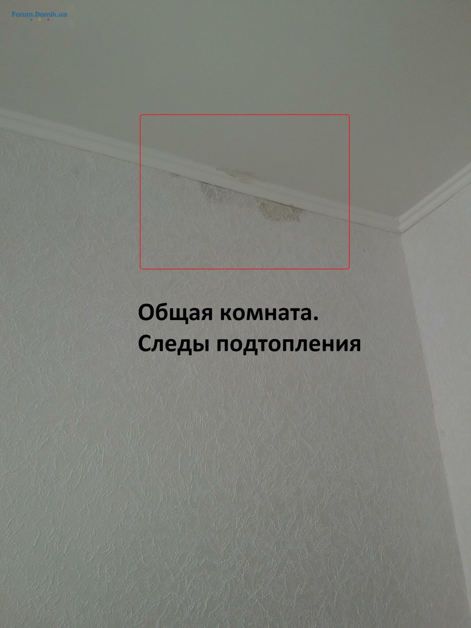

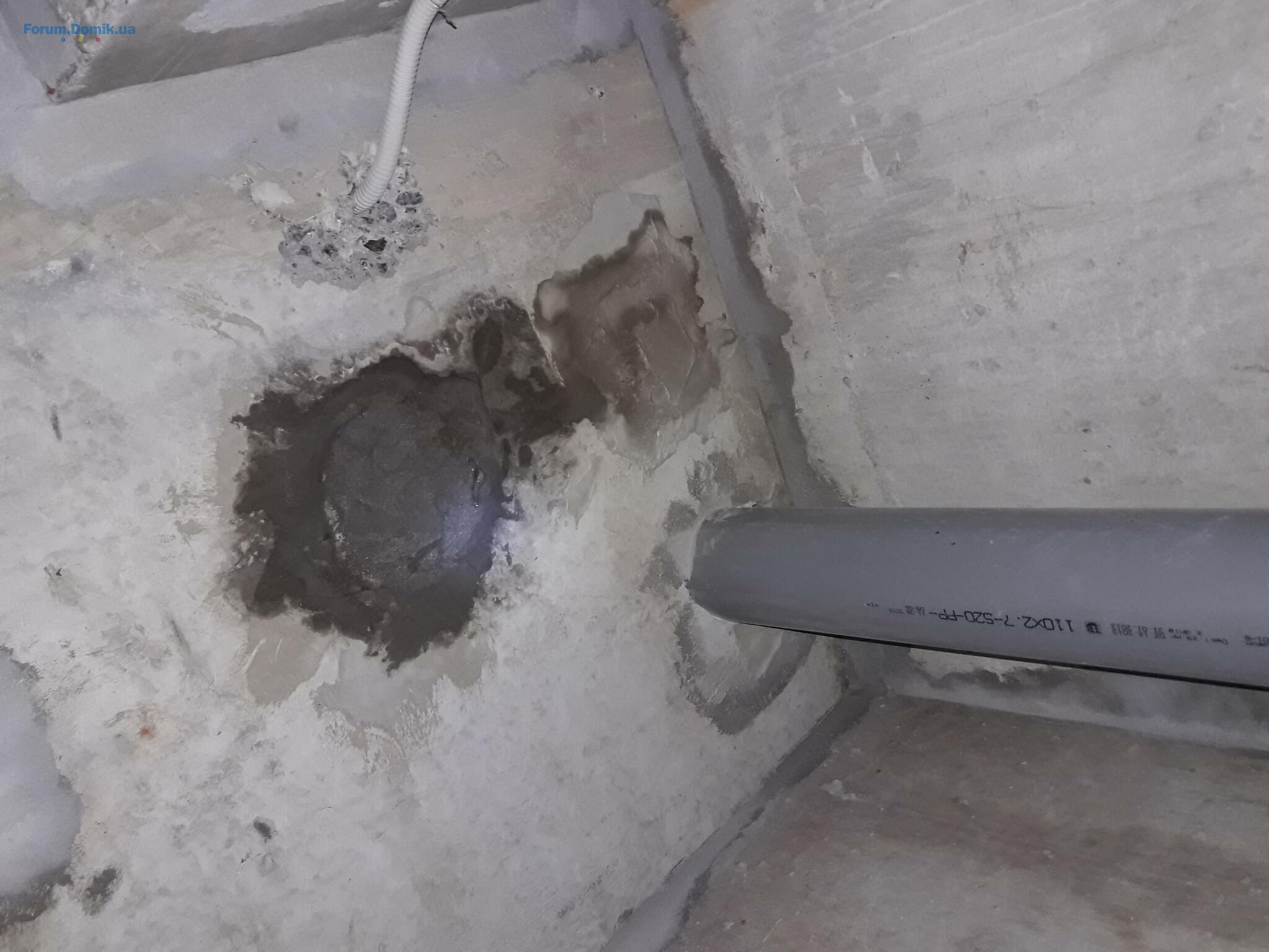

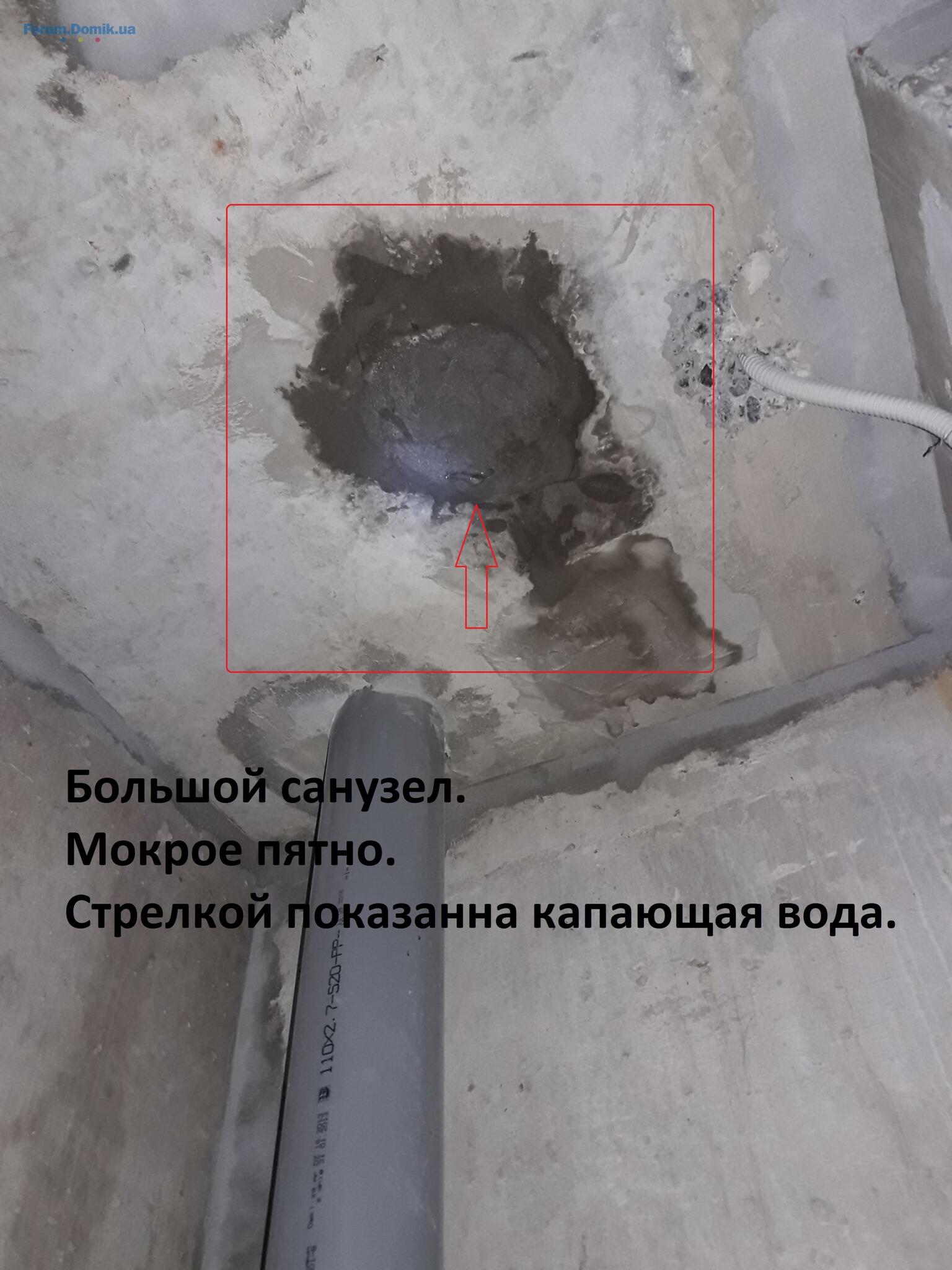

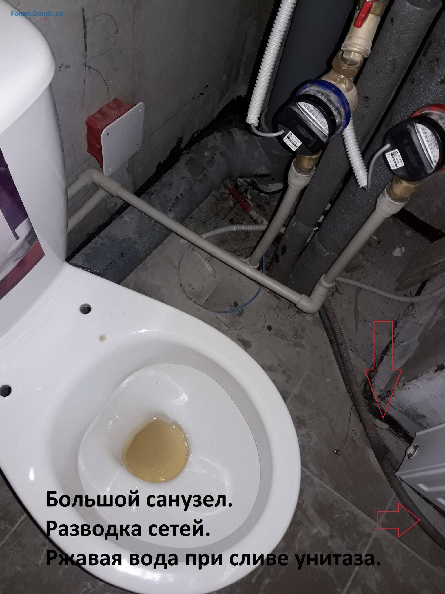

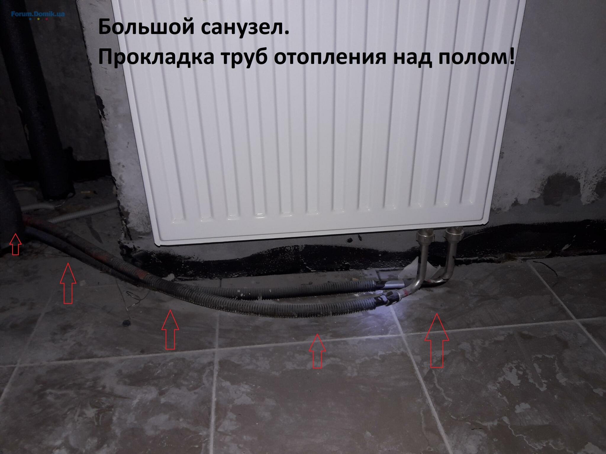

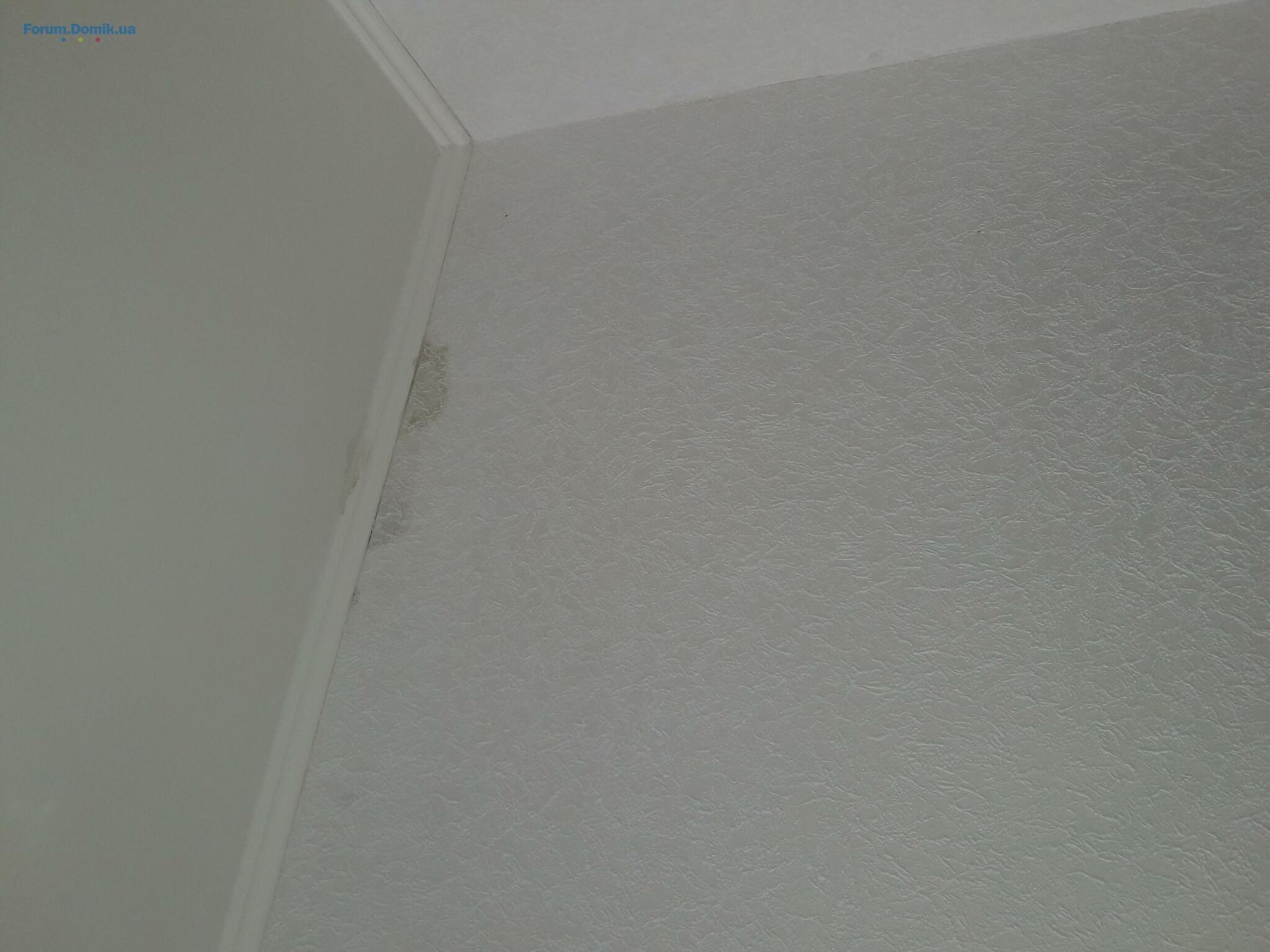

Были на просмотре. Написали замечания. Ожидали худшего. У нас 3б. В большом санузле капает с потолка. В большой комнате на потолке есть небольшой след подтопления на стыке плиты потолка и стены. Особо впечатлила установка радиатора в санузеле! Скажите, пожалуйста, у всех к радиатору с нижним подключением, трубы от стояка проложенны над полом, а не в полу? Оказывается это так по проекту и все вопросы к проектировщику. Вода есть. Течет из холодного и из горячего крана, ржавая. Напор слабоват. Возможно из-за игрушечных смесителей. Электро-счетчиков нет. На всех окнах отсутствует фурнитура. Розеток нет только в санузлах. Выключатели стоят все. Обои и линолеум многое скрывают, если их убрать, думаю будет масса сюрпризов. Плинтуса стоят. Прибиты с шагом в 1м, поэтому отстают от стен. Кухня очень маленькая, перегородка не несущая 80 мм, можно легко убрать. Балкон тоже маловат, на бумаге выглядит больше.
Ключница настаивала на подписании акта, на вопросы не отвечает, всячески юлит! Подписывайте - это надо, чтоб жэк на баланс взял! Остальное никого не волнует! Меня не сильно беспокоят качество отделки, но вот течь в потолке или радиатор с неправильной установкой и другие более глобальные вопросы уж "будьте любезны"! Диалог не складывался. Подписывайте!Замечания ваши, то такое....подпишите, заключите договор с жэком и получите ключи! Все! На этом моменте за все происходящее в квартире несет ответственность хозяин. Очень удобная позиция! В общем мы ничего не подписали.

У кого квартира 3б, обратите пожалуйста внимание на пол в санузле в районе стояков. У нас на 12м этаже в этом месте там капает с потолка. А так же есть "мокрый" след в большой комнате (если стоять лицом к окну, справа по стыку стены и плиты перекрытия). Осмотрите это место, возможно, обнаружите "сюрприз" от строителей. Заранее благодарю.

А в комнате это не может быть отопление??

У меня тоже такое подозрение...
Если это так, то к этому вопросу нужно подойти очень серьезно!!!

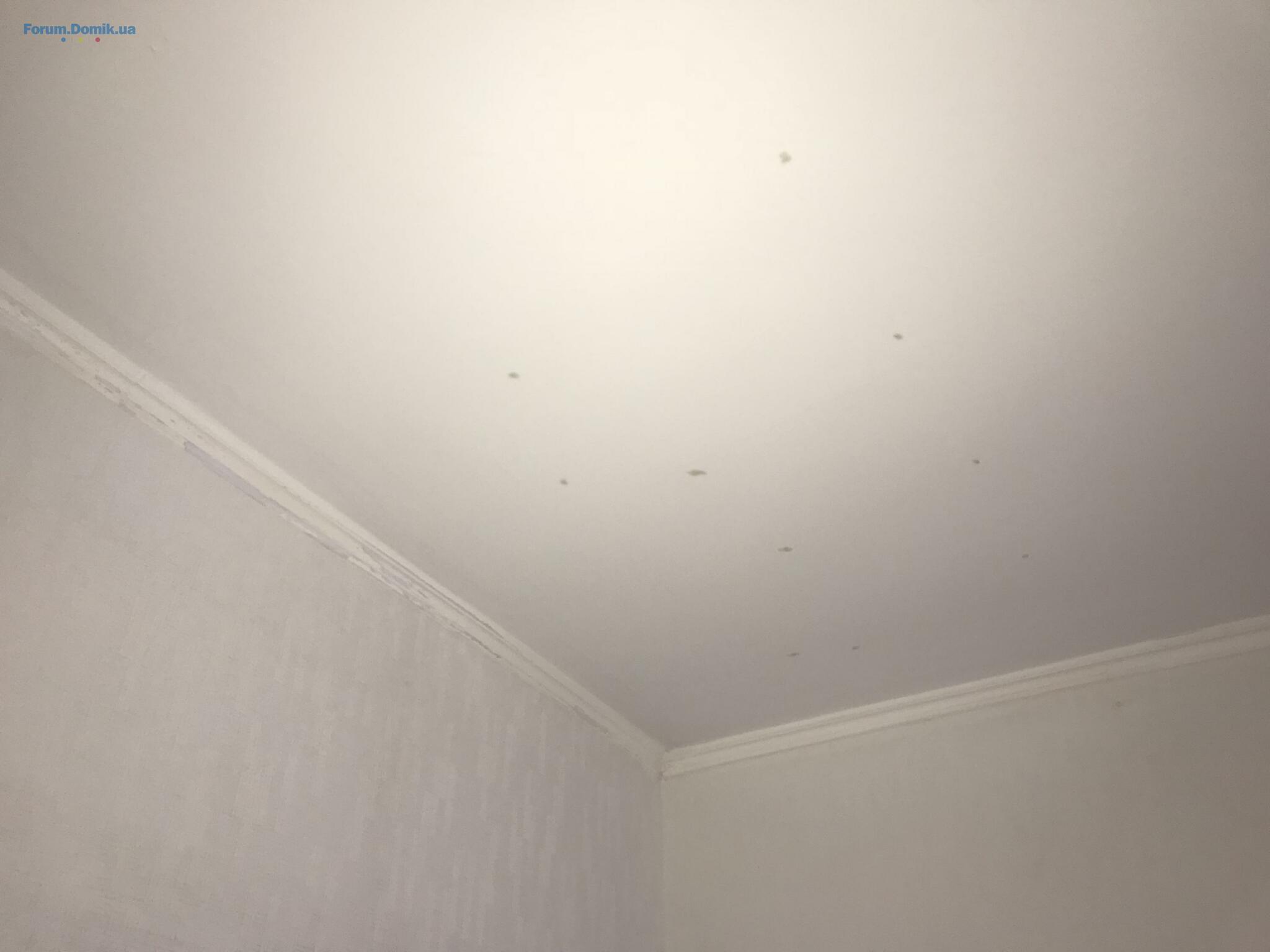

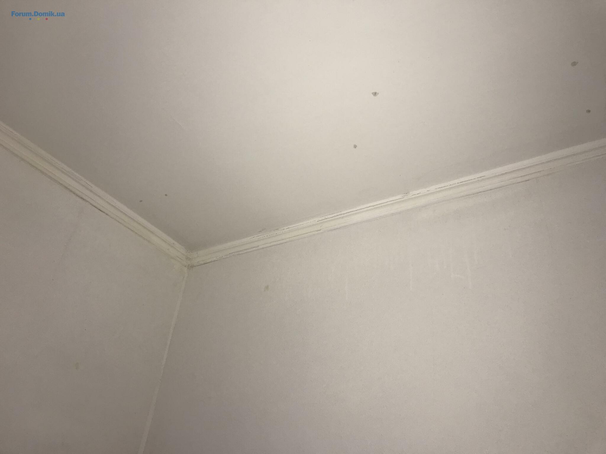

Здравствуйте уважаемые соседи!

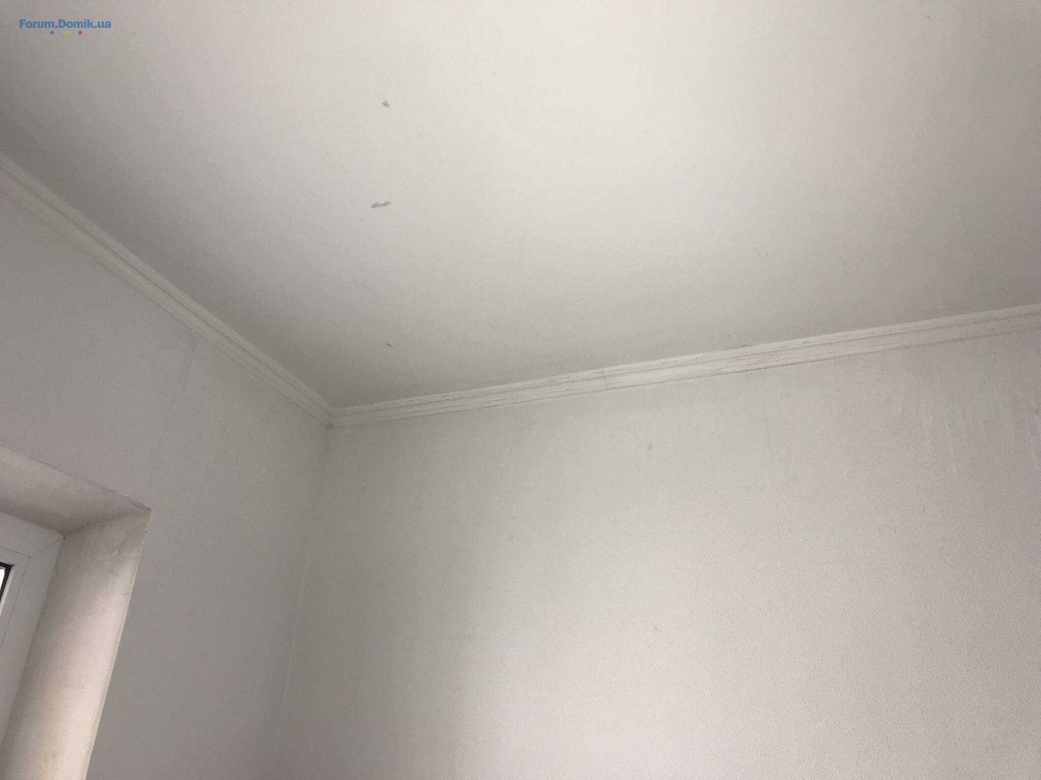

Был и я сегодня на просмотре однушки 36кв. Женщина, которая водила показывать квартиру, выбрала понятную, но тем не менее дурацкую позицию, и умиротворенным голосом рассказывала, что, мол, все и так хорошо, ничего исправлять не будем, подписывайте акт. Говорила что-то про ЖЕК, и про 50%, и про свет. Но т.к. в акте передачи было написано "претензий не имею", а я притензии, все же, имею, то подписывать не стал.
Из замечаний: протекал сифон в раковине, не закрывалась дверь в туалет, плохо закрывалась входная дверь, не были установлены выключатели. Так же не было замечено ручек на окнах, пожарного крана, дУша в ванной – женщина сказала, что выдадут с ключами. Но это все мелочи. Меня больше волнуют пятна непонятного происождения на потолке и обоях. Как думаете, стОит ли и это записать в замечания, или будет себе дороже? Трудно ли это исправить? Спасибо.

Цитата "Nikita_10":
мдааааааа..... вот это ремонт........
от застройщика.... таких красиво выкрашенных багетов я еще не видел..Irina10_80

Цитата "lira_d24":
мдааааааа..... вот это ремонт........от застройщика.... таких красиво выкрашенных багетов я еще не видел..

Добрый день. Сегодня были на просмотре. Действительно протекает немного труба холодной воды в маленьком туалете. Написали замечания, должны заварить. Акт приёма передачи не подписали.

Фотки с замечаниями
