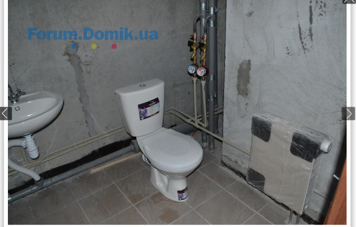

Цитата "Mahonuk":
Я серьезно. Эти трубы отопления должны быть спрятаны под отделку стены, которой естественно нет, поэтому они висят в воздухе. Когда будете обклеивать плиткой санузлы, сделаете. На фото с жестяной трубой тоже все правильно. Там в вентиляционном коробе два канала, доступ к одному вы видите отверстие, а другой доступен через эту жестяную трубу, т.к. он находится с обратной стороны. Когда будете обклеивать плиткой санузлы, то он спрячется.
А провода под щитком в МОП так тоже должно быть??
Mahonuk
M
109
07 листопада 2017
17 лип 2018 10:17
провода под щитком в МОПе это такой коструктив. Сначала в толу т тех же канавах, в которых лежат трубы отопления, проложили пластиковые трубки для электро-пороводов - гофры. Все это залили бетоном и концы этих трубок торчат там внизу на уровне пола. Потом электрик протягивает провода и через эти гофры и они вылезают из бетонного пола там внизу и он их запускает наверх в щиток. Когда будете менять проводку, будет довольно удобно залезть туда и вытянуть провода наверх в щиток, вместо того чтобы их как-то вылавливать крючком или вроде того.

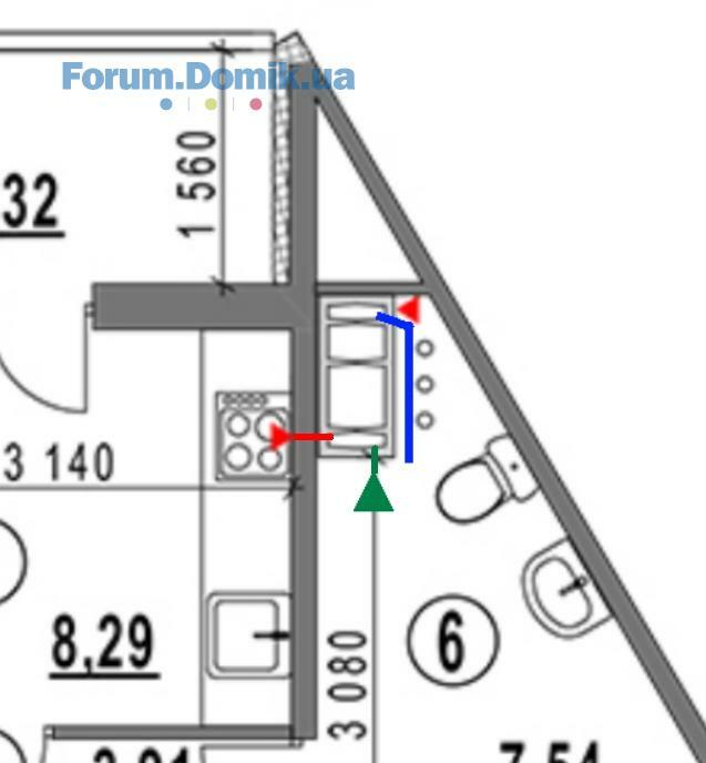

Что то я не поняла... То что в коробе 2 канала -это понятно: один из них кухонный, а другой -санузла. Вентиляция из санузла - это то самое странное отверстие которое мы видим в вентиляционном коробе под потолком. А жестяная труба из кухни, транзитом проходит через канал и выходит в санузле?
Не так. Вам видимо перепутали и пробили отверстие там где зеленая стрелочка, а надо было из кухни, где красная, а там где синяя труба - все правильно сделали

...Что и следовало доказать: ошибка таки есть
Поэтому я призываю всех обратить пристальное внимание на вентиляцию. Думаю никто не захочет сидя в туалете наслаждаться ароматом моей жаренной рыбы

Цитата "Alla.K":...Что и следовало доказать: ошибка таки есть
Ну это не страшно. В бетонной панели отверстие все равно есть, просто штукатуры наверно его штукатуркой замазали. Достаточно из кухни расковырять, а то зеленое отверстие закрыть

17 лип 2018 10:48
Это все понятно... Все можно переделать и исправить... Но зачем? Все заплатили немалые деньги, понимают что это эконом-класс, но эконом-класс не подразумевает наличие грубых ошибок. Я ни слова не говорю о качестве отделки. Речь только о выполнении и подключении коммуникаций. На мой взгляд - это важнее ободранных обоев, плохо прибитого плинтуса или отсутствия фурнитуры на дверях.

Цитата "Alla.K":Я задала тот же вопрос! Когда я начну там мыть пол с пристрастием, то обязательно туда попадет вода!!! Но это не один вопрос на который я не получила внятного ответа...
Отпишитесь кто-нибудь у кого еще так же установлен радиатор в санузле ( с подводкой труб над полом). Интересно, это мне одной так повезло?
Теж так...
Як варіант відключити радіатор (забрати його з ванни взагалі), і заживити даною гарячою водою рушникосушарку.
Або просто заглушити...

Цитата "Igoris":
Теж так...
Запрещено вносить изменения в систему отопления
Igoris
840
23 березня 2016
17 лип 2018 14:18
Якщо я підключу рушникосушарку, то зміни не буде впринципі: все той же один споживач...
Але той радіатор мені там точно нафік не потрібен...
Заборонено якщо розведення опалення послідовне з однією трубою, як в старих будинках. В нових в межах квартири такої заборони немає. Це не є втручанням в загальну систему опалення будинку.
Вот так должен был выглядеть радиатор с правильной установкой. Фото нашла на форуме Патриотики. Почувствуйте разницу

Похоже деньги инвесторов направили на рекламных ботов а не на постройку купленых ими домов.Цитата "Mahonuk":
Я серьезно. Эти трубы отопления должны быть спрятаны под отделку стены, которой естественно нет, поэтому они висят в воздухе. Когда будете обклеивать плиткой санузлы, сделаете ...
Согласно договора, разводка отопления выполняется в полу а не на полу или на стенах.
