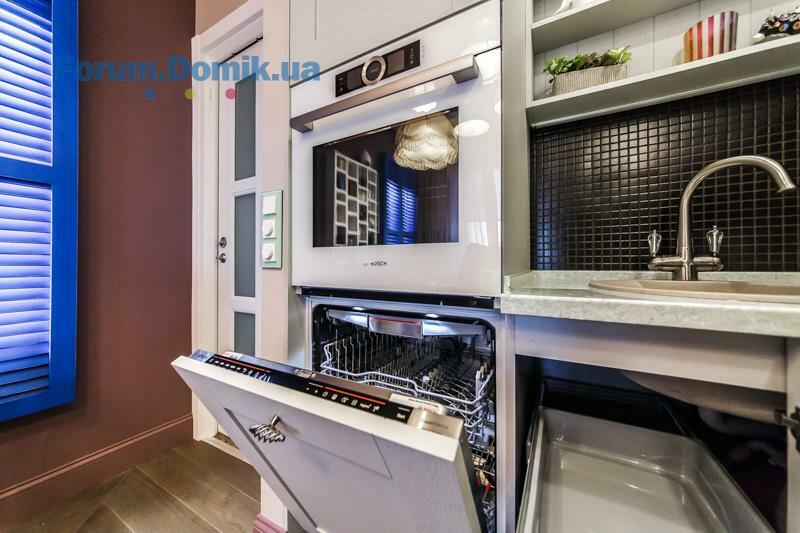

Кто-нибудь знает, можно ли над посудомоечной машинкой разместить духовой шкаф? Оба компактные встраиваемые, шириной всего 45 см.
Вот интересно можно ли? Не могу найти ни одного примера кухни кто так делал...

Цитата "Посольский2014":Кто-нибудь знает, можно ли над посудомоечной машинкой разместить духовой шкаф? Оба компактные встраиваемые, шириной всего 45 см.
Можно. Существует множество примеров, некоторые из них показаны ниже. Но минус в том, что далеко не во всех стандартных покупных кухнях предусмотрена такая комбинация ящиков, поэтому мебель придется делать на заказ (или своими силами). Посудомоечная машина стоит на полу, а духовой шкаф может быть подвешен к стене, между ними будет полка. Обычно производители встраиваемой техники сводят к минимуму влияние на внешние части мебели, но на всякий случай нужно прочитать инструкцию к Вашей модели техники. Также учитывайте, что если сразу после мытья посуды открыть дверцу посудомоечной машины, из нее может пойти пар, который может оказаться вредным для покрытия духового шкафа.
В теории можно. Но я бы не стал - если только совсем уж ограниченность пространства диктует только такое размещение. И с установщиками мебели я бы обсудил дополнительную теплоизоляцию и того, и другого девайса - про полку между ними уже написали, но, наверняка есть еще какие-то методы - духовка в любом случае греется, чтобы там ни писал производитель - даже если хорошо теплоизолирована сама стенка, в местах прилегания дверцы возможны нюансы - у нас пленку на панелях "повело" в местах приближенных к дверце
Насчет духового шкафа незнаю. Но варочную поверхность нельзя, так написано в инструкции к ПММ.
Думаю, если варочную нельзя, то духовку уж точно.

Посольский2014
Кто-нибудь знает, можно ли над посудомоечной машинкой разместить духовой шкаф? Оба компактные встраиваемые, шириной всего 45 см.Вот интересно можно ли? Не могу найти ни одного примера кухни кто так делал...
Мабуть, що можна, вони ж вбудовані, отже по теххарактеристикам скоріше за все можна. Я зустрічала кухні, коли така була побудова, правда техніка була шириною 60 см
