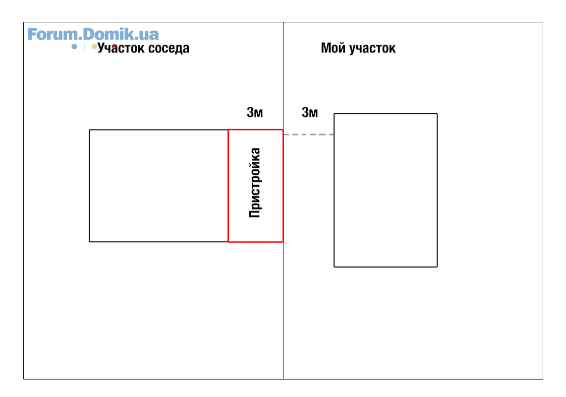

Здравствуйте, уважаемые пользователи!
Сосед просит дать ему разрешение на строительство пристройки
1. Есть ли возможность ему узаконить эту пристройку, если, на сколько я знаю, расстояние от несущей стены до границы должно быть не менее 3м?
2. Лично, я не против такого строительства, пусть строит на своей территории что хочет. Но, могут ли для меня возникнуть проблемы в будущем, если я дам ему документальное разрешение?
[attachment=0]Снимок экрана 2016-07-14 в 22.50.55.png[/attachment]
Проблем у вас возникнуть не должно - разрешение - это не нарушение чего-либо, это все же проблема соседа. А он собирается строить прямо впритык к вашему забору или стена его постройки и будет забором? А насколько высокая пристройка?
Спасибо. У нас территория разделена сеточным забором, возможно, стена постройки станет забором, или же постройка будет вплотную к сетке. Высота в 1 этаж, приблизительно 2м

1. пристройка может затенить ваш участок (сырость, плесень) + куда у него будет идти слив.
2. вы со свой стороны уже ничего не пристроете - его пристройка будет первая и узаконенная.
3. за согласие - пусть отремонтирует вашу с ним совместную уличную зону или забор =)

По нормам пожарной безопасности, расстояние от строения до забора должно быть не менее 1 м. При этом, расстояние между соседскими строениями должно быть не менее 6 метров. Согласно тех же пожарных норм. Если это не выдерживается, то никто, ничего не сможет узаконить. То есть он может не спрашивая вашего разрешения построить и не узаканивать потом. Или же построить соблюдая пожарные нормы. И опять таки без вашего разрешения. То есть ваше разрешение, по сути, не надо в любом случае.
