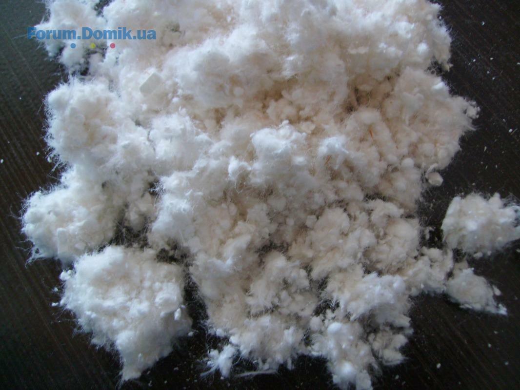

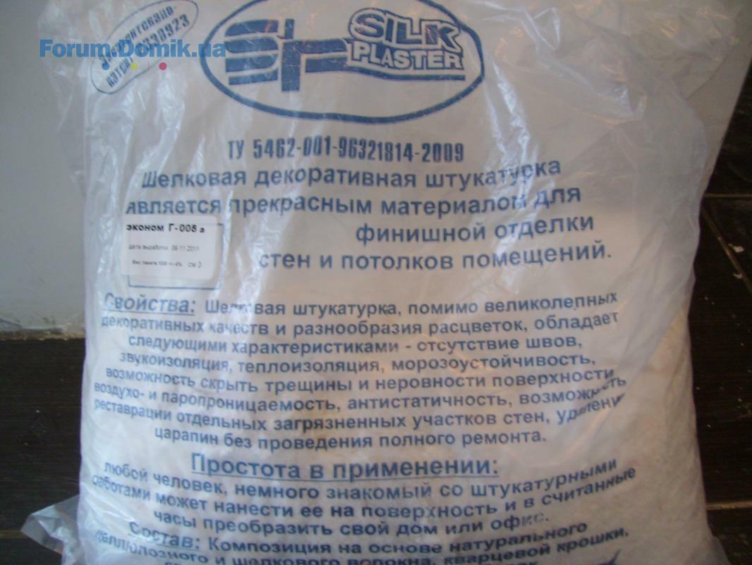

Упаковка может быть самая разная. В нашем случае была вот такая
Выглядит сухая смесь вот так

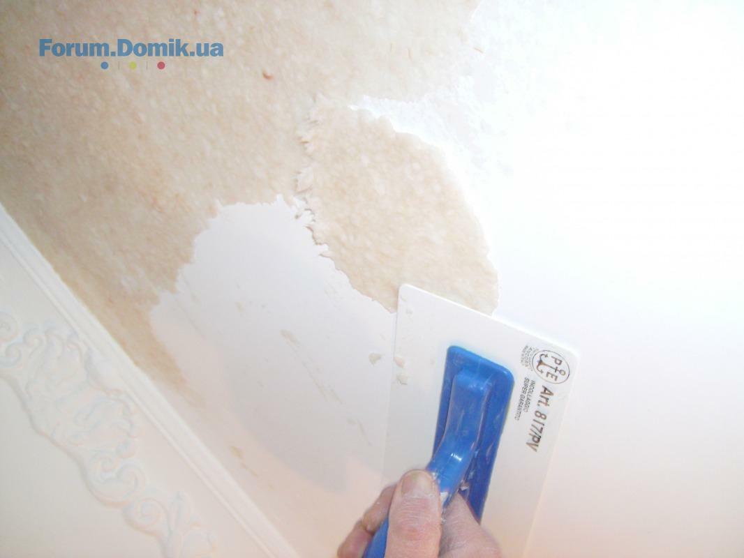

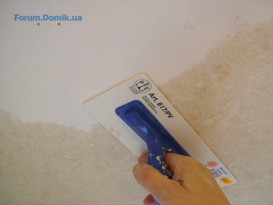

11 бер 2012 06:48
Наносятся жидкие обои на подготовленную (оштукатуренную, прошпаклеванную и прогрунтованную) поверхность специальным шпателем
В моем случае шпатель пластиковый.
3erkal0
233
15 лютого 2012

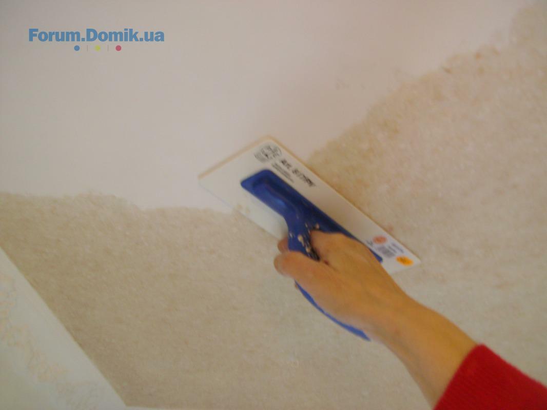

11 бер 2012 07:06
На шпатель берется небольшое количество состава, наносится на поверхность
и тщательно разглаживается
