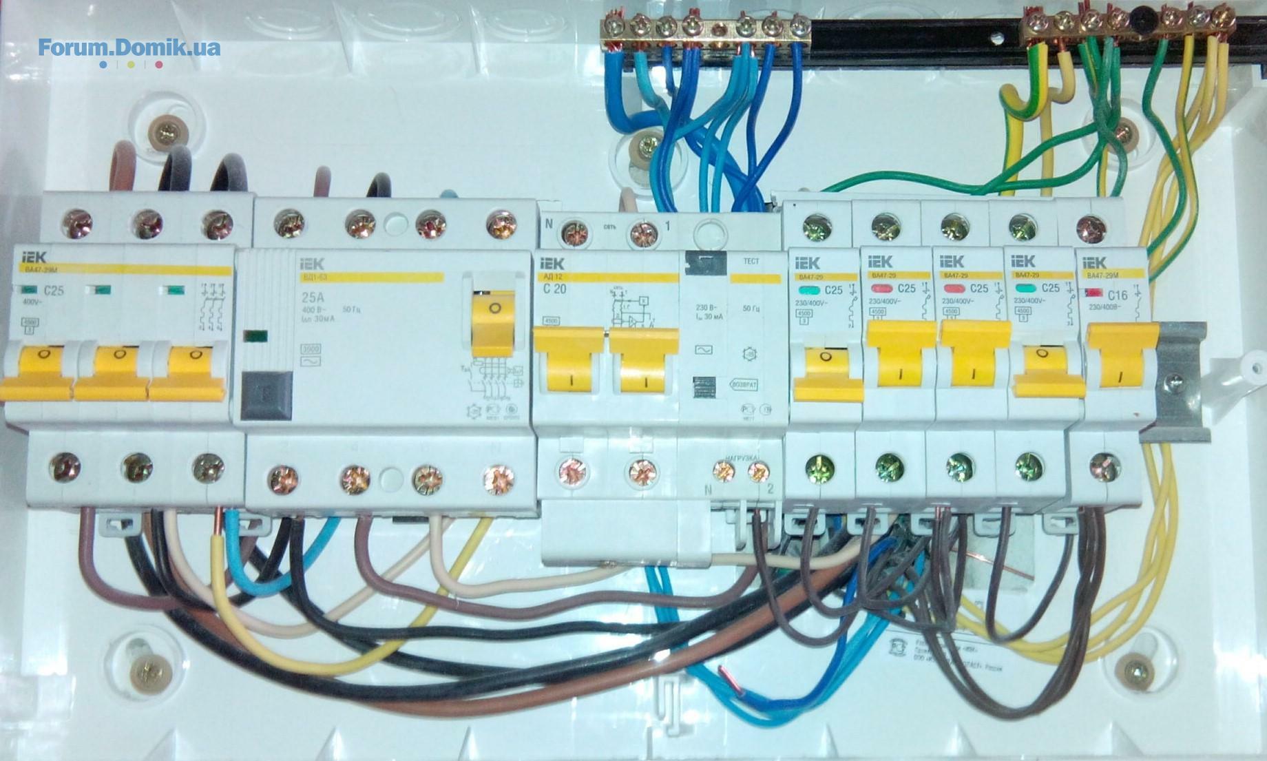

У нас так: входящий, варочная поверхность, бойлер+стиралка, духовой шкаф, розетки кухня, розетки другие, кондиционер, свет.

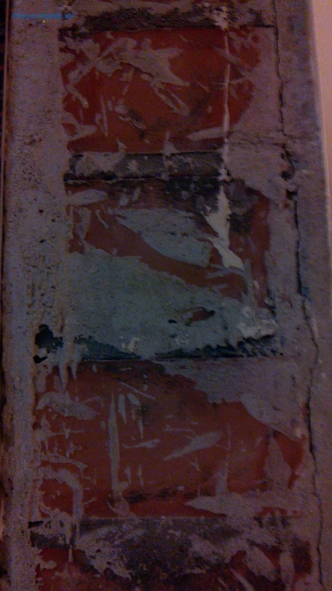

И еще кто-то раньше писал про то, что сыпется штукатурка. Так у нас:

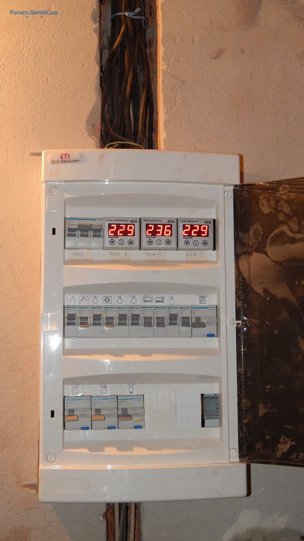

Цитата "invms":Добрый вечер, соседи. Дайте дельный совет, пожалуйста.
Живу в 9-м доме и т.к. у нас трехфазный вход в электрощитке, то мне на каждую фазу поставили отдельное реле напряжения фирмы volt control, сказали так лучше, чем ставить один трехфазный, мол надежнее будет. В общем, сегодня я зашел в квартиру, включили мы в зале одну лампочку через розетку (больше у меня в квартире нет ничего подключенного) и через какое то время первое слева реле начало моргать и вырубило, как я полагаю, напряжение на все автоматы, которое идет к нему. Мне прораб сказал что это у нас в доме напряжение скачет, потому что многие делают ремонт и пока все не сделают, такое будет возникать. Но мне его слова кажутся нереальным бредом. Я сделал 2 видео

Есть ли у нас в доме реальные проблемы с перепадами напряжения, что такое может быть?
Кто тоже ставил реле напряжения, ставили ли вы так как у меня или как то по другому?
Какие минимумы и максимумы в перепадах у вас стоят?
Заранее спасибо
У вас остались инструкции к этим автоматам? Я предполагаю что не запрограмирована величина отклонений от.. до...
да там все элементарно. 3 регулятора: минимального напряжения, максимального и задержка во времени после включения. меня больше волнует вопрос, есть ли у кого-то из жильцов моего дома проблемы со стабильностью электричества? т.к. именно на него грешит прораб, но я ему не верю.
у нас больше чем за полгода жизни в доме таких проблем не наблюдалось!
а можно подробнее как у вас устроено подключение ко всем трем фазам? Не так как у меня? Стоят ли у вас реле напряжения? Стоит один трехфазный или 3 однофазных? Какие минимальные и максимальные значения напряжения на них стоят? Как вы разбивали нагрузку между фазами? Понимаю, много вопросов, но за любую информацию буду благодарен
Мы живем в 9 доме, скачки бывали, поэтому ставили стабилизаторы. И судя по стабилизаторам, скачков в последнее время не наблюдалось, последний был еще летом.

Цитата "invms":
вот так у меня было летом

Цитата "9200":И еще кто-то раньше писал про то, что сыпется штукатурка. Так у нас:
Я себе пол квартиры переделывал из-за этой же проблемы. Сейчас подобное наблюдаю уже и во второй половине...
В 15-м доме за последние 1.5 месяца скачки наблюдал 2 раза. Также стоит 3 реле на 3-х фазах - ни одно не выбило.
а какие у вас минимальные и максимальные показатели напряжения на них стоят?
