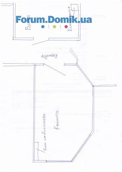

Может я чего то не понимаю, тогда объясните как в моей ситуации провести трубу с уклоном для стока.
Поставьте кондиционер над входом в ванную или скорректируйте, что бы и в комнату был обдув. Заодно и коридор будет обдувать и уклон само собой появится. Еще я писал ранее можно поставить насос который будет выкачивать конденсат.
Лучше вызовите мастера и он Вам расскажет покажет и посоветует как правильно сделать.

Я хочу блок там где нарисовал, а не в коридоре, ванной или туалете. В коридоре мне кондер не нужен, у меня в спальне двери будут стоять. По этому в моем варианте не получается подстраиваться под желания ЖЕКа.
Ну, вы просто капризничаете, Вы же в бизнес-классе будете жить, так ещё и кондер хотите поставить согласно Вашим желаниям...бизнес-класс это не предусматривает...
