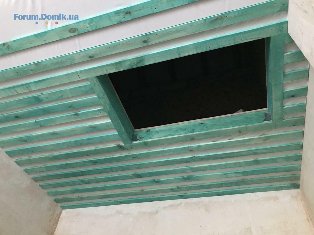

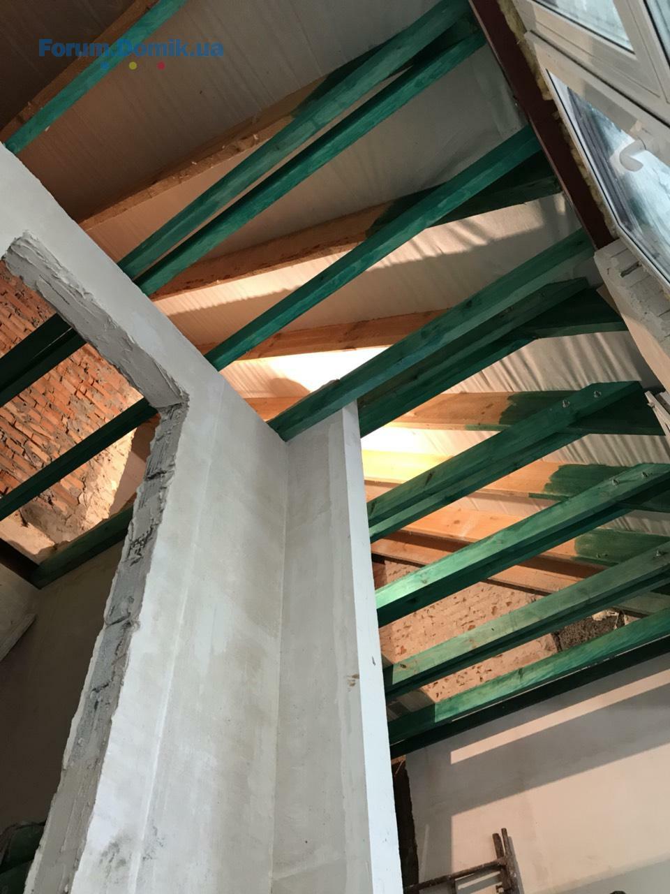

Тут много обсуждения про второй свет и разделения комнаты на два уровня (потолок 7м.)
Искал в интернете конторы - кто может сделать.... Что-то глухо..(( Кто может посоветовать людей?
"Добрый день,
Я тоже долго искала бригаду для такой работы. Попробуйте гуглить "Монтаж деревянного перекрытия Киев". У нас площадь перекрытия более 30 метров (квартира квадратная, по сути еще один полноценный этаж добавляется). Как только перекрытие будет смонтировано, и если Вам интересно, смогу показать результат и дать контакт бригады.[/quote]"
Добрый день )
У кого-то что-то получилось? У самого 2х-ярусная квартира, буду делать 3й. Есть тут те, кто делал перекрытие? Поделитесь, пожалуйста, опытом, заранее спасибо

Делюсь...

Огонь!
Спасибо )

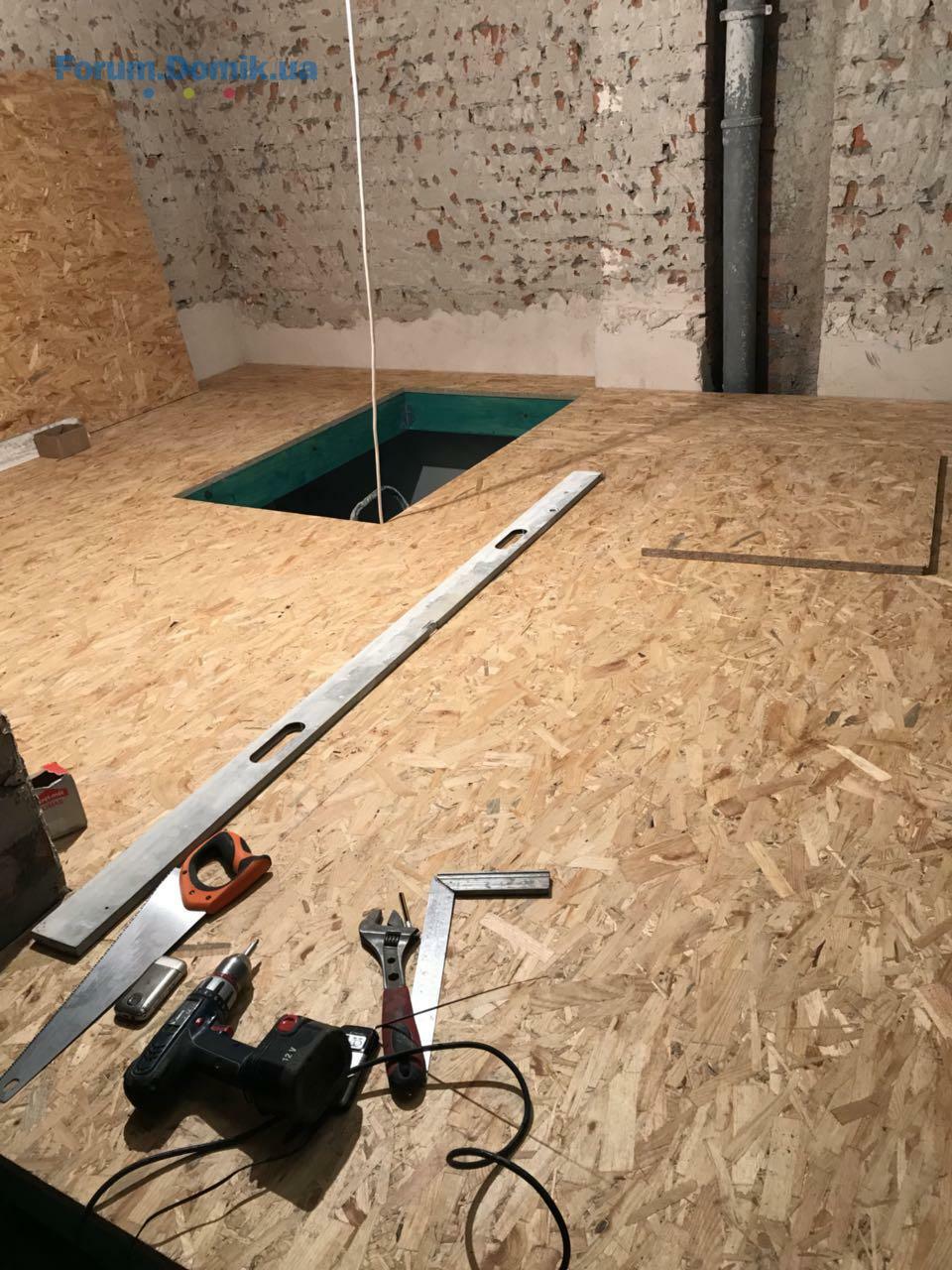

вот ещё нашел в телефоне...

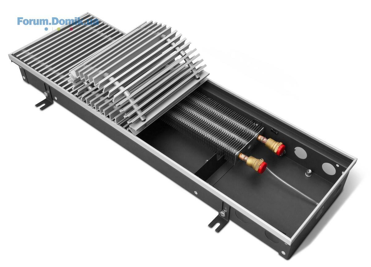

Видео по конвекторам рассмешило... особенно, когда показывают шлаковые изделия кустарного производства, включая ламинат.
Пара моментов, с которыми можно согласиться...
1. не использовать внутрипольные конвекторы в центральных системах отопления.
2. высокая стоимость качественных внутрипольных конвекторов с принудительной вентиляцией.
Каждый решает сам для себя и кто не согласен, пусть наслаждается радиаторами.

Скажите, пожалуйста, а Вы уже проверили такой конвектор в деле? С дополнительным вентилятором и какой глубины конвектор? Не слишком шумный он? И хорошо ли он обогревает зимой (если был такой опыт уже). Спасибо.

Я интересовался и изучал информацию по внутрипольным конвекторам больше года и впервые слышу настолько негативные и надуманные аргументы, как на этом видео.. хотя как уже сказал, с некоторыми можно согласиться. И как я понимаю, видео из Раши, где несколько иные климатические условия в зимний период и в которых использовать конвекторы для основного обогрева квартиры просто глупо. А если для ремонта нанимать Равшана с Джамшутом, тогда этому видео можно поверить в полной степени.
Во-первых, это действительно дорого... во много раз дороже радиаторов: мне 4 конвектора (с вентиляторами и автоматикой терморегуляции) обошлись в 4000 европейских денег. Экономить на качестве(!) конвекторов, материалов напольного покрытия и сантехников здесь точно не стоит. Если бюджет ограничен, тогда лучше остаться с радиаторами.
Во-вторых, выбор системы отопления и ее элементов сильно зависит от специфики самой квартиры - ставить внутрипольные конвекторы имеет смысл только под панорамные окна и только в комнатах, где остальные стены смежные с соседями. Лучше в комбинации с ТП, биокамином. В угловых квартирах с холодными стенами конвекторы можно использовать только в качестве вспомогательных элементов для тепловой завесы и устранения конденсата с панорамных окон, а не для основного обогрева. Конвекторы с естественной конвекцией (без вентиляторов) практически бесполезны, это правда. Их имеет смысл использовать только в комбинации с радиаторами, что не особо интересно и требует гидравлической балансировки.
Чистить конвекторы от пыли и попавшего через решетку мусора легко, так как внутренний теплообменник обычно подключается гибкими шлангами и легко приподнимается (он не прикручен и не приварен жестко, а лежит на специальных ребрах внутри корпуса). Шум вентилятора слегка слышно, только если в квартире полная тишина. Да, вентилятор требует электрики, но если нужна автоматическая терморегуляция - без электрики не обойтись при любом виде обогрева. Питание на вентиляторы - 12В, поэтому тот бред на видео про замыкание и искры от 220В в банке с водой можно не брать во внимание.
По безопасности для собак и детей - всё зависит от качества монтажа и самих конвекторов... в такой же степени ребенок может легко разбить голову об угол радиатора или вывернуть пальцы, сунув ручку в его конструкцию. Решетка конвекторы обычно имеет гибкую конструкцию, ее ребра стянуты резиновыми шнурками и позволяют скрутить ее в рулон или снять частично из корпуса. У качественного конвектора все углы и края корпуса отшлифованы или утоплены в корпус (не такие, как на видео).
Я не рекламирую и никого не агитирую ставить конвекторы... просто надо думать и объективно оценивать все плюсы и минусы разных вариантов обогрева в разрезе личных предпочтений, с учетом специфики и планировки конкретной квартиры. И не верить на слово тем или иным источникам априори - в интернете полно заказухи, рекламы и антирекламы.
В моей квартире в этом ЖК ремонт еще не закончен... все окна у меня панорамные и все стены смежные, поэтому выбрал комбинированное отопление без радиаторов (конвекторы под окна + водяной ТП под керамогранит + биокамин в гостиной + электрический ТП на террасе).

Кроме всего прочего, рекомендую обратиться к специалисту, который правильно рассчитает теплопотери в Вашей квартире и выдаст свои рекомендации по выбору системы отопления в Вашей конкретной ситуации.
