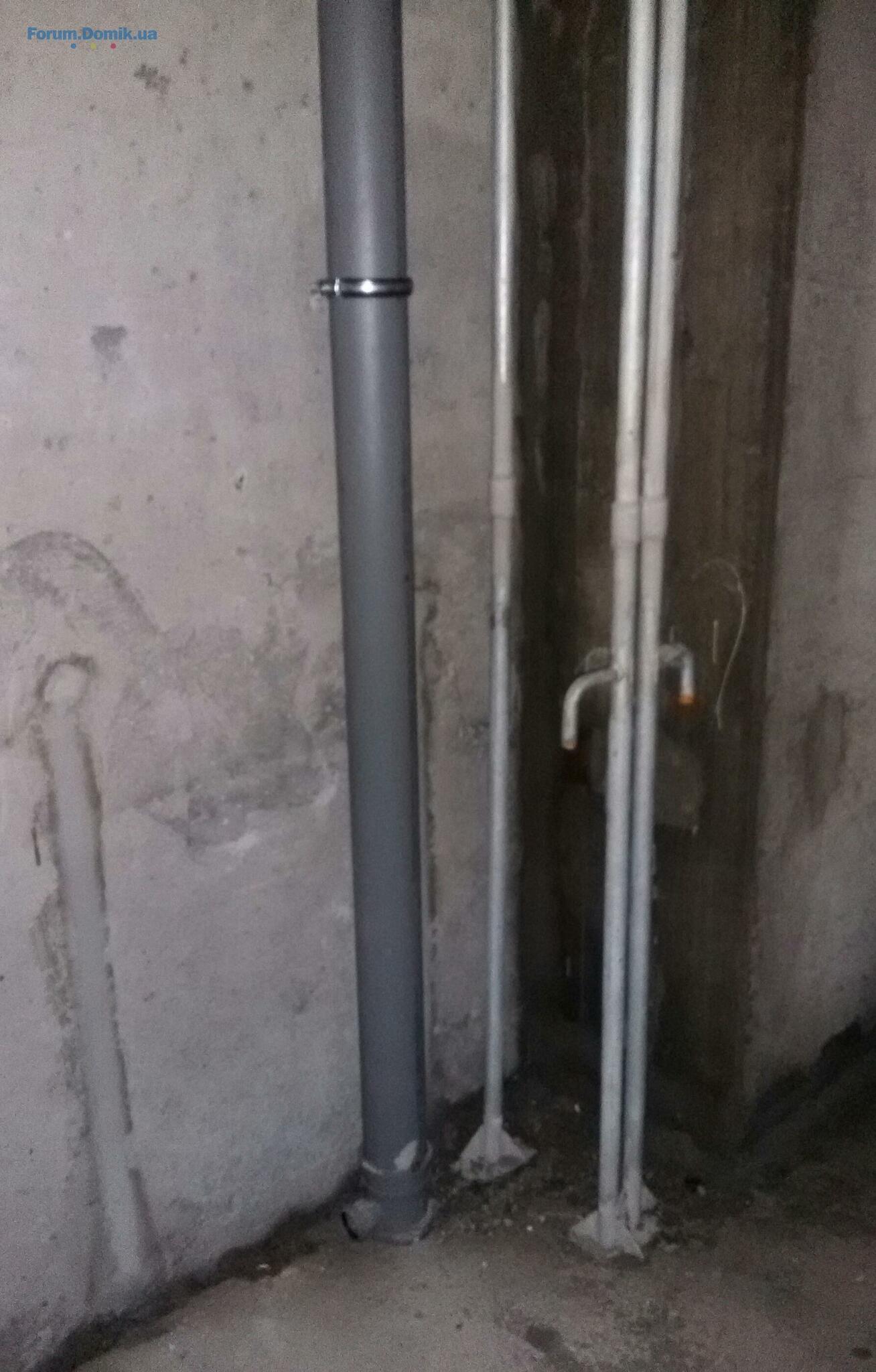

В 14 доме 2Б нет 3й трубы
Дякую! На всіх поверхах?
UkrAndrey
416
11 листопада 2016
16 січ 2018 18:53
В 18 везде есть три трубы в 2Б.
Возожно у вас в 14 еще не закончили монтаж. А если их не будет то и поидее короб будет меньше.
Не могу нацти фотку, но так же идут и в с/у.
Ванна 2Б 18й дом
SilverF
599
29 серпня 2017
16 січ 2018 19:00
[attachment=0]20171217_162039-1.jpg[/attachment]
А наскільки реально в каналізацію врізати трубу для унітаза?
Fabriek
F
837
25 листопада 2016
16 січ 2018 19:07
Обратки в сан узлах нет, сантехники сказали переделали по другому, по этому 2 трубы
Дійсно появилася ще одна заморочка
avmal
a
35
02 вересня 2017
16 січ 2018 20:07
А разве это не решается заменой тройника в общем стояке?
SilverF
599
29 серпня 2017
16 січ 2018 20:08
Я не знаю, тому й питаю 😊
Все реально. Разрезается труба. Вставляется комплект - компенсационная муфта 110, ревизия 110, тройник 110*110*110.
Я себе добавлю в схему еще вставку 110 длиной 1 метр между ревизией и тройником.
Только берите дорогую сантехнику (WAWIN или аналог). Ведь после модернизации это должно быть самой надежной точкой в вашей канализации.
Попробуйте обратиться к прорабу Вашего. Может Вам за небольшую плату сразу сделают замену тройника до запуска воды в доме.
Цитата "rootccc":
Рішення
//sdelaemremont.blogspot.com/2011/06/can alization-repair.html
Лайфхак с презервативом хороший, но для этого у вас должна быть ревизия где-то выше.
Если у Вас этаж ниже 7-го, то неизвестно как презерватив выдержит полет чего-то там в стояке с 24го этажа
Обратитесь к прорабу Вашего. Может Вам за небольшую плату сразу сделают замену тройника до запуска воды в доме.
Если у Вас этаж ниже 7-го, то неизвестно как презерватив выдержит полет чего-то там в стояке с 24го этажаНежданчик настигнет в самый неподходящий момент
Дякую!
