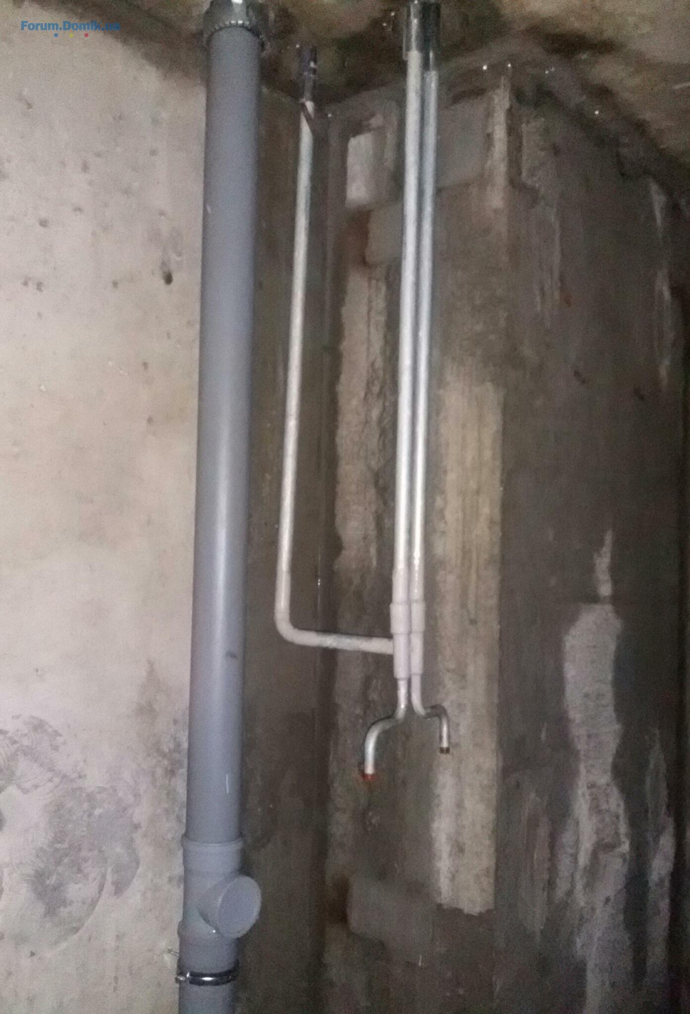

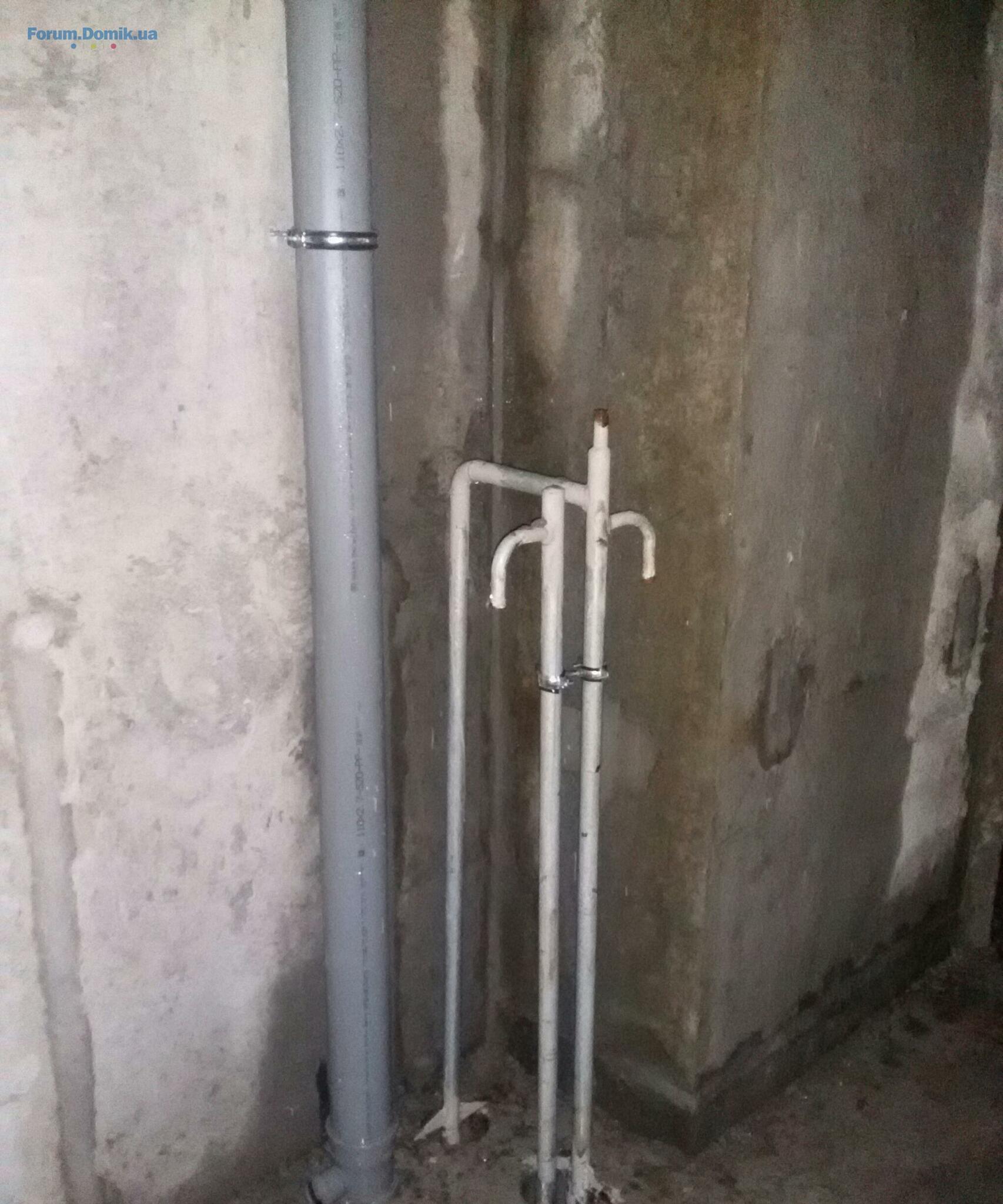

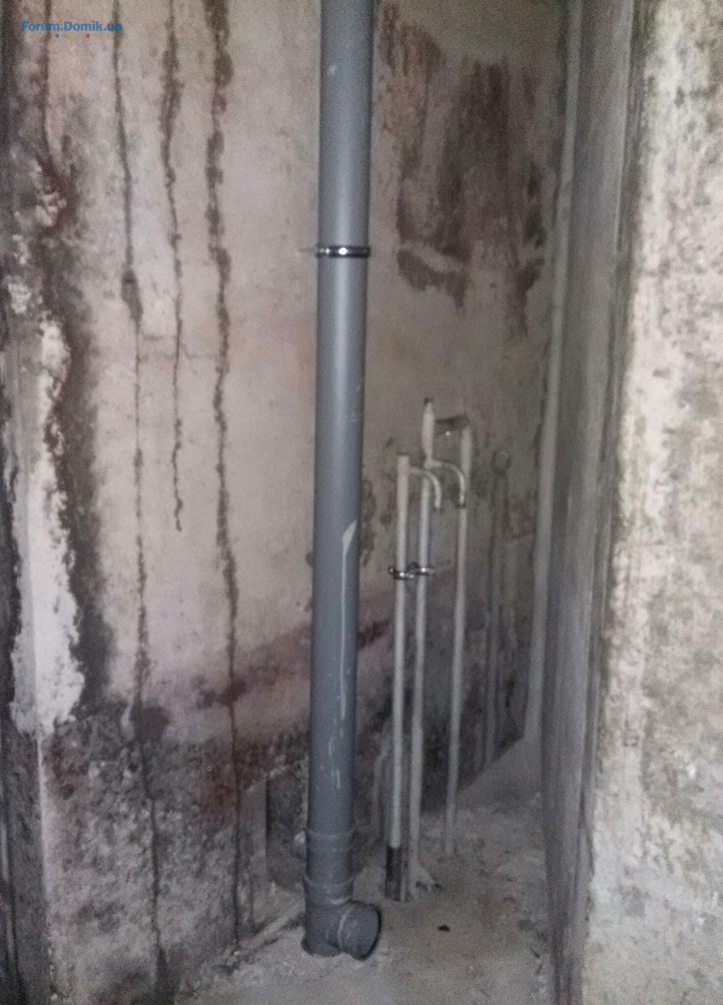

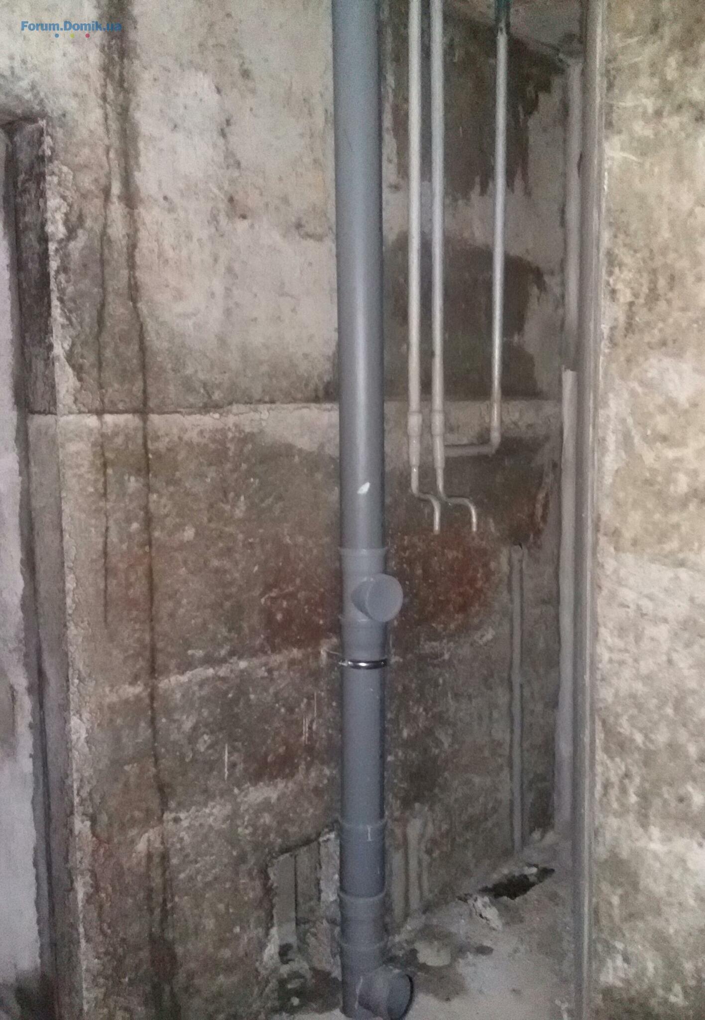

Неполенился сделать фото как выглядят стояки водопровода в 2Б-1 на 12 и 13 этажах.
Думаю кому-то это будет полезным.
Теперь ясно для чего третя труба водопровода - это закольцованый контур горячей воды. Значит она всегда будет горячей и спускать неприйдется.
На 12-м этаже получаются отличные места под бойлер

Цитата "UkrAndrey":Неполенился сделать фото как выглядят стояки водопровода в 2Б-1 на 12 и 13 этажах.
[attachment=3]20171224_203716-1.jpg[/attachment][attachment=2]20171224_203655-1.jpg[/attachment]
[attachment=1]20171224_202917-1.jpg[/attachment][attachment=0]20171224_203029-1.jpg[/attachment]
Дякую! Корисна інформація. Я правильно розумію - вище 13-го поверху у всіх таке ж розташування труб?
возможно это вторая секция? в первой секции еще не сделан закольцованный верхний контур и канализация тоже
Да. У всех 2Б расположение в этих местах.

Цитата "UkrAndrey":
Да. У всех 2Б расположение в этом месте.
В 14 доме 2Б нет 3й трубы
