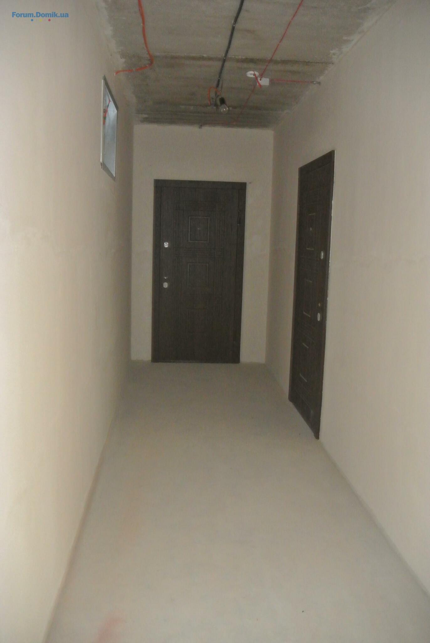

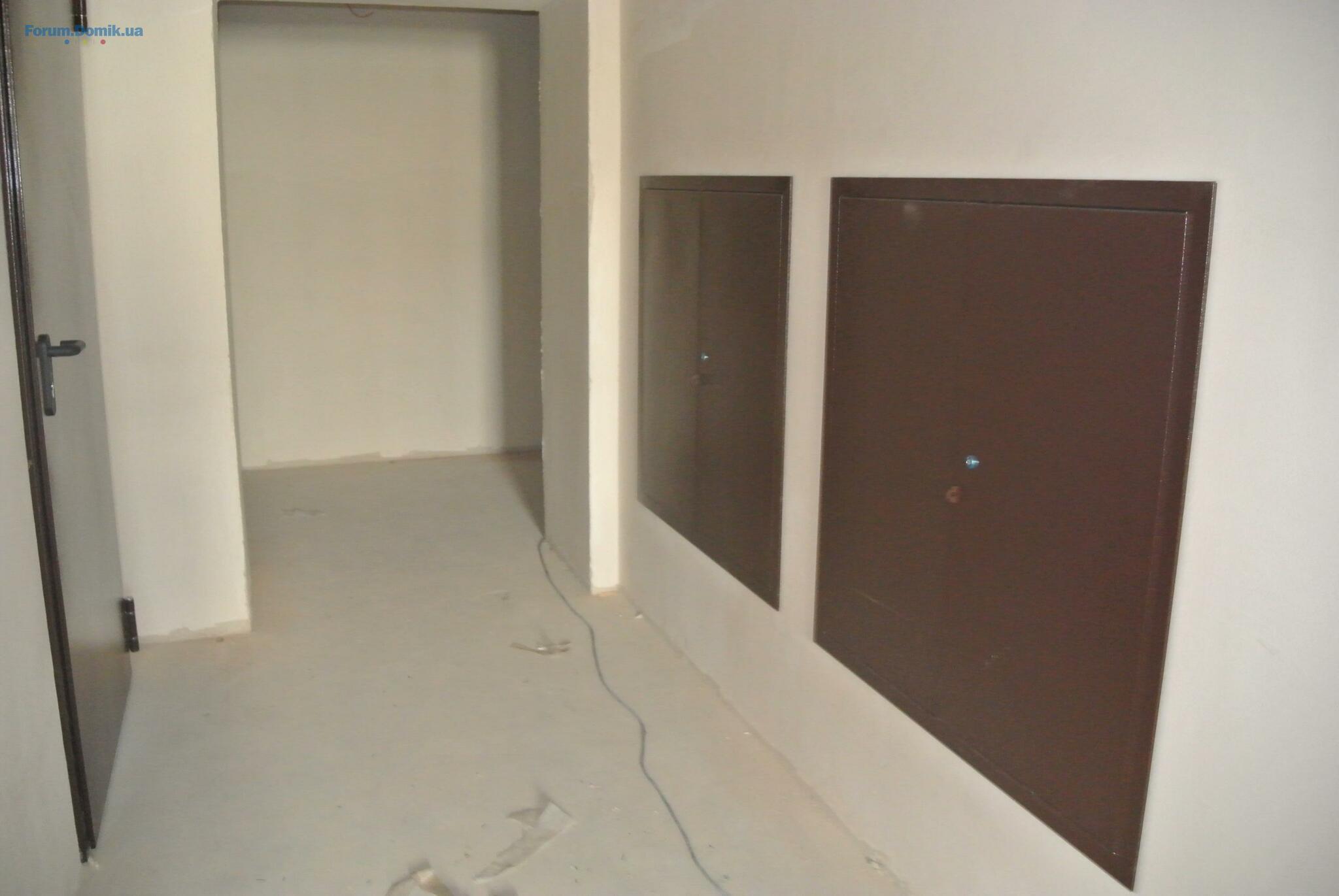

Из проблем:
* дверь при пожаре будет блокирована соседской. Не выдержаны противопожарные нормы по направлению открытия и дистанции между дверями.
* Балконы стеклят. Соответственно площадь будет не 78, а 82кв.м. По бюджету считайте соответственно. Сюрприз огласят позже.
* Коридор большой и бесполковый. Шкаф большой не поставишь - загородит входную дверь. Другие стены заняты дверями. переносить стены вариантов адекватных нет.
* В первом доме кухня и отсутствует лоджия, соответственно кухня нормального размера. Тут же с лоджией получается малютка. Будете ломать голову где поставить посудомоечную машину. Я буду объединять кухню с лоджией, а две стены заберут потенциально полезное пространство. ОГРОМНЫЙ привет архитектору!
* Стеклить лоджию будут однокамерным пакетом. Следовательно при объединении будем выбрасывать стеклопакет и ставить нормальный.
* Канализация одна - это большая проблема. Особенно если дырку разместят высоко. Тогда унитаз в ванной нельзя ставить (либо на подиум).
* На этажах ниже 10го квартира большую часть дня темная. Затеняет соседняя секция. Настраивайтесь включать освещение днем.
* Пенопластом между секциями утепляют, но если будет щель в 1мм, то будет холодно. Ибо морозу этого достаточно, чтоб пробраться.
* Та же проблема при утеплении фасадов. Герметично не изолировали в первом доме. Любая щель делает утепление фикцией.
* Доступов к тепловым счетчикам не будет. Снимать показанию будете после поклона барину. Регулировать отопление только на радиаторах, гребенку не всунуть.

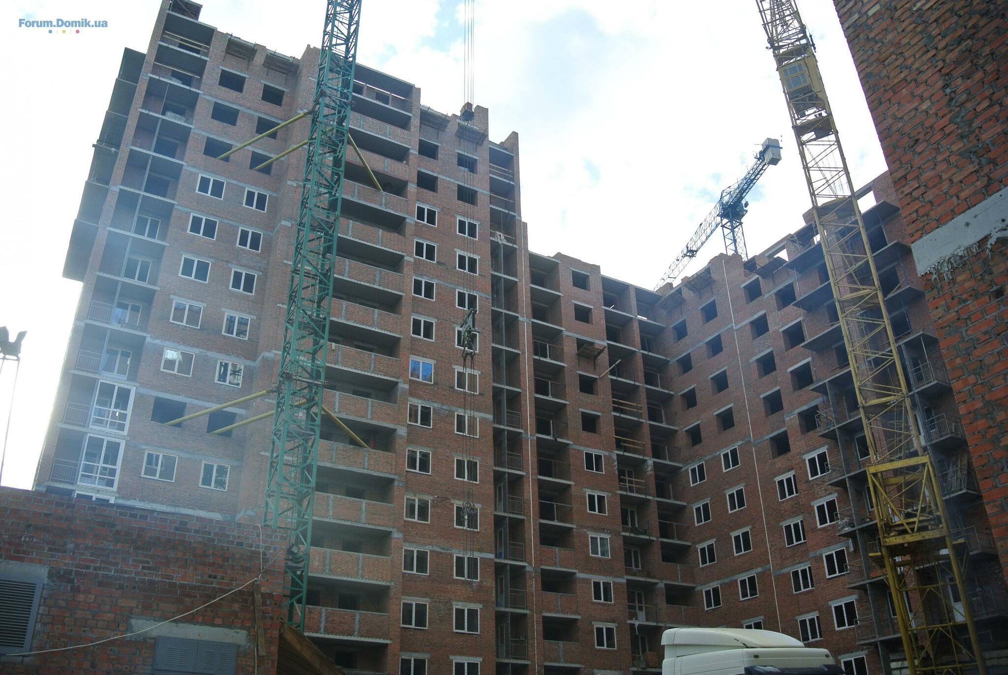

Люльки хорошо видно на камере 2. Уже даже видно что утеплитель на 1-й секции присутствует)))

Немного фото
