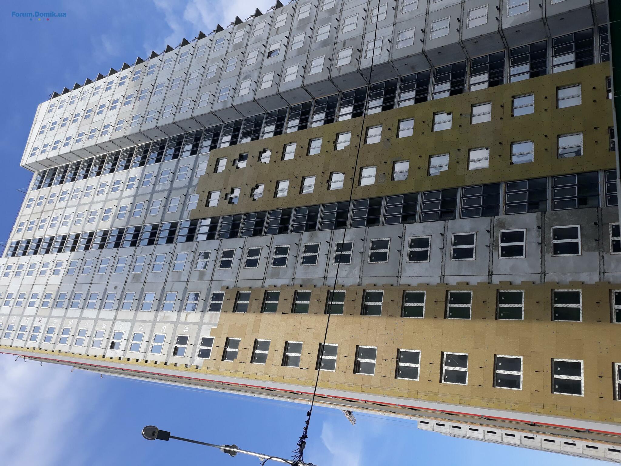

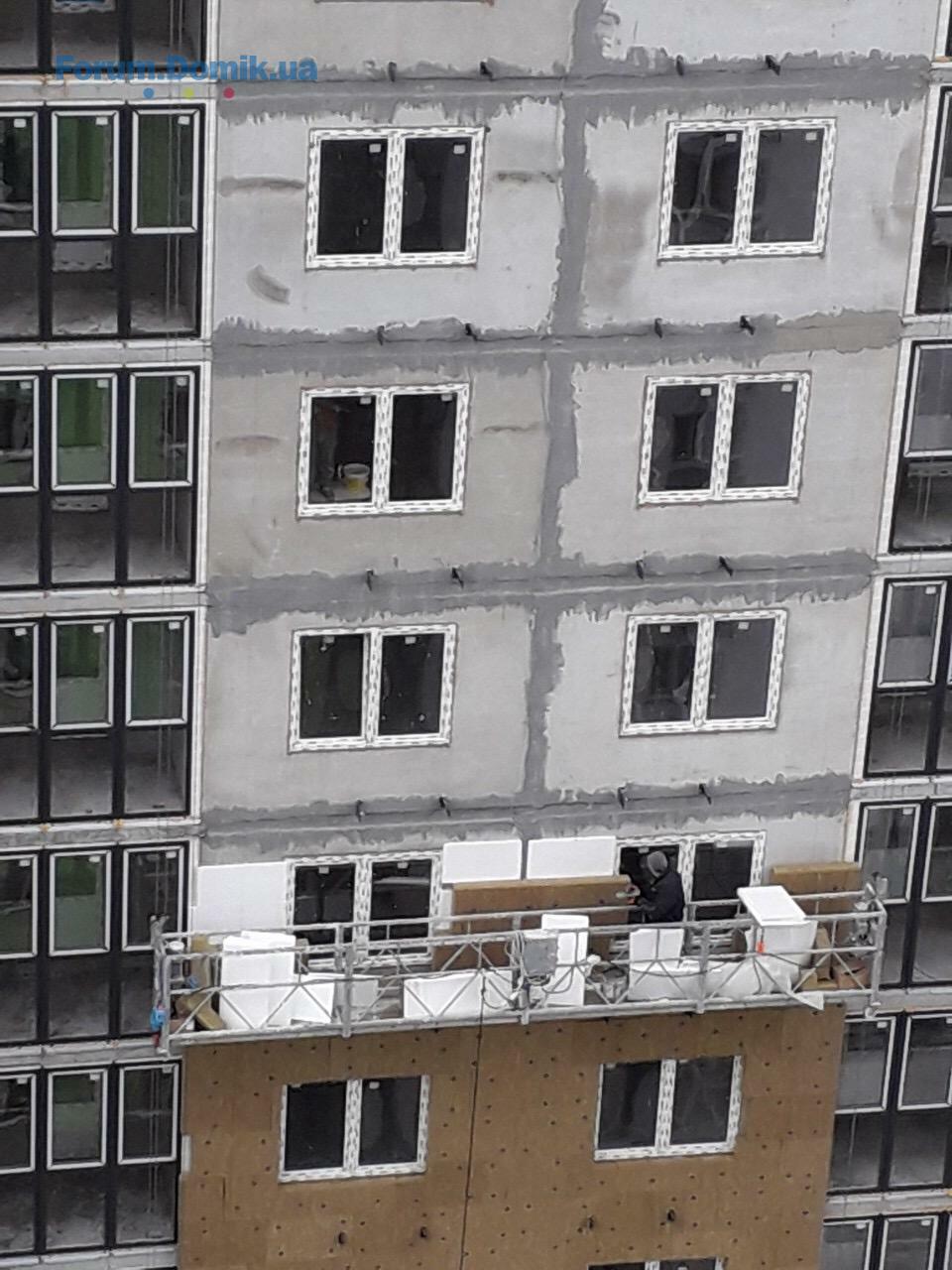

Мабуть вам варто запитати в забудовника, що пінопласт робить на ваших стінах. Фото з будинку 3.

Позвонила в отдел продаж. Говорят что утепляют только ватой. Что делаем дальше?
FCS
F
7
12 сентября 2012
10 май 2019 07:27
По утеплению фасада. Свежая информация от Застройщика. Дом 2 как и Дом 3 утепляется минерало-базальтовой ватой толщиной 150 мм. Единичный факт использования подрядчиком дополнительно пенополистирола был выявлен техническим надзором и соответствующие меры для недопущения в дальнейшем, с их слов, приняты.

Спасибо жильцу 3 дома,который не остался в стороне и скинул фото. Ознакомлен значит вооружен! С уважением, инвестор 1 дома.

Очень круто!
а что ж теперь делать? часть они уже сделали и покрасили,не факт что там нет пенопласта...кругом обман!

И это только то что мы видим, а что происходит внутри. И как теперь проконтролировать чтобы в дальнейшем утепление было по правилам...

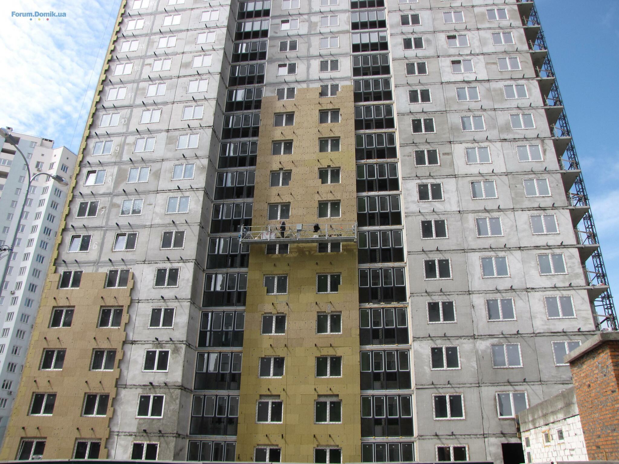

Скажіть будь-ласка чи кріплять мінеральні плити дюбелями до стіни?
Я стояв і дивився і не побачив щоб перфоратором сверлили отвори під дюбеля.
Але шляпки "дюбелів" видно...
Чи це якась інша технологія?

Большое спасибо жильцу третьего дома!
Вообще как-то странно это(( вчера с мужем сравнивали фото сделанные нами(26.04.19), как раз этого этажа, никакого пенопласта там не было, а тут такое
Евгений, мы почти каждые выходные делаем фото и обычно их же и выкладываем, каждый раз видим как ведутся работы и никакого пенопласта не видели, ни на лебедках, ни вокруг дома.
Procion, я лично уточняла, еще в самом начале, когда начали утеплять, как крепится минвата))) ответ был, что сперва клеят, а чуть позже уже ставят дюбеля! Кстати, как-то видели и как крепят сами дюбеля!
Выгуривщина 20, вы же не верите всему, что написано на заборе?!?!
Цитата "Евгений__":Очень круто!а что ж теперь делать? часть они уже сделали и покрасили,не факт что там нет пенопласта...кругом обман!
Цитата "Procion":Скажіть будь-ласка чи кріплять мінеральні плити дюбелями до стіни?

ответ с отдела продаж:
Добрый день, Евгений!
По информации от Застройщика - система утепления фасада не менялась - мин. вата 15 см.
Ситуация с использованием пенопласта в дополнение к мин. вате Застройщиком выявлена и предприняты действия для упреждения подобного в будущем. Указанный случай был единичный.

Спасибо, жильцу 3дома и теперь нужно смотреть в оба.

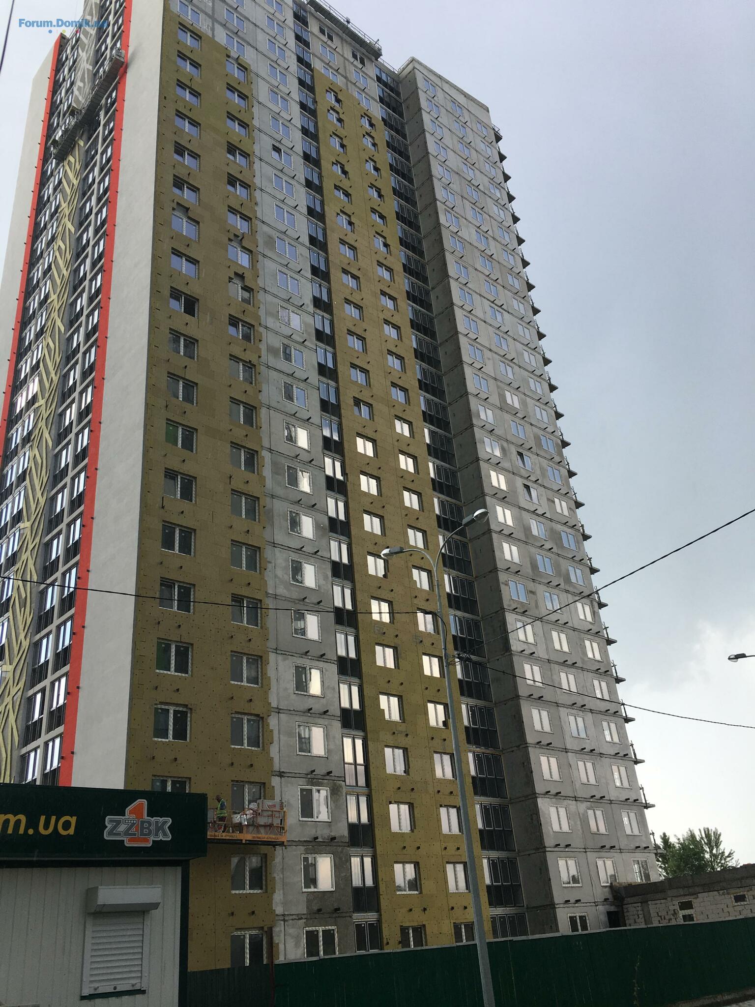

Фото с темы дом 1

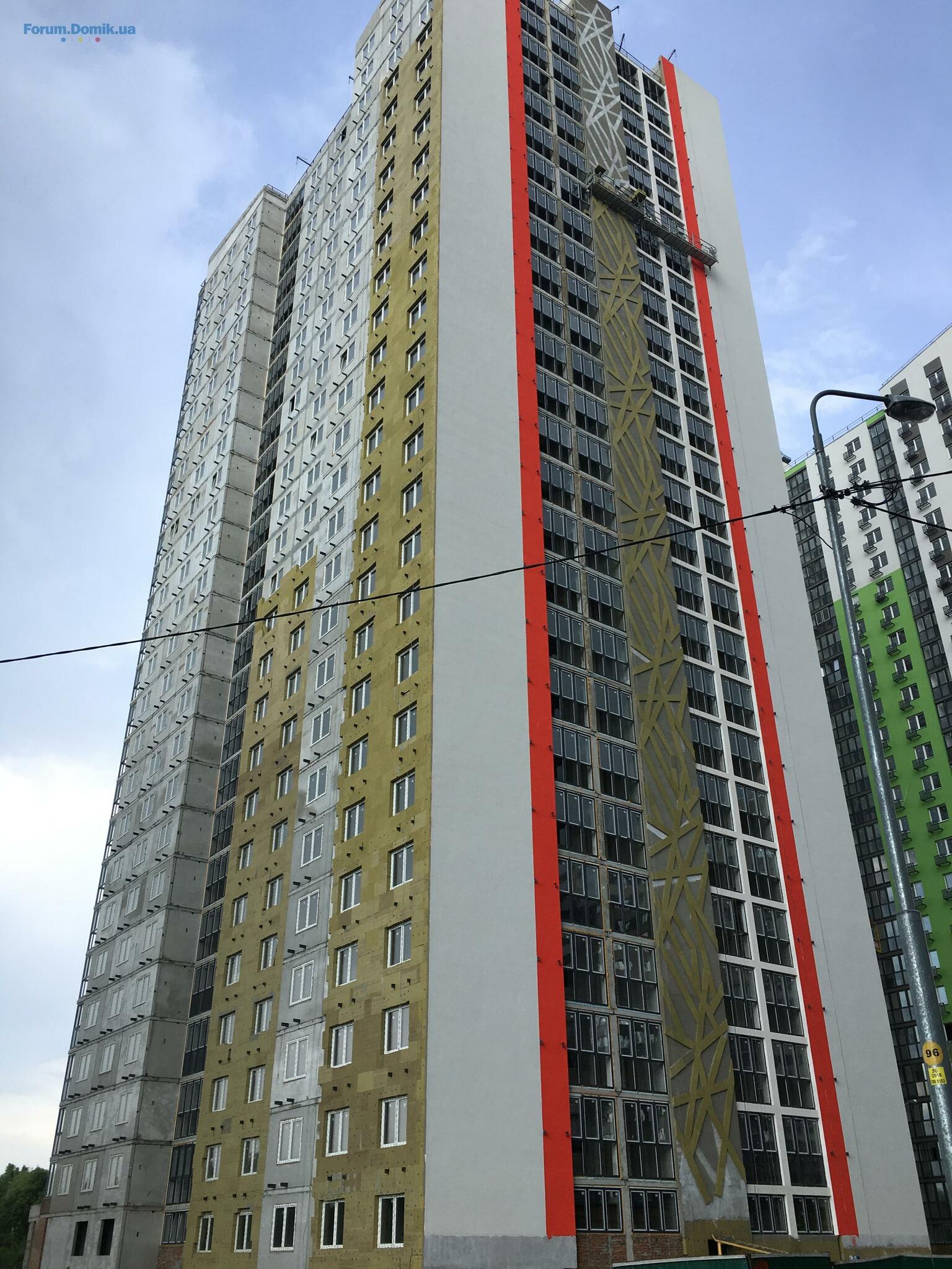

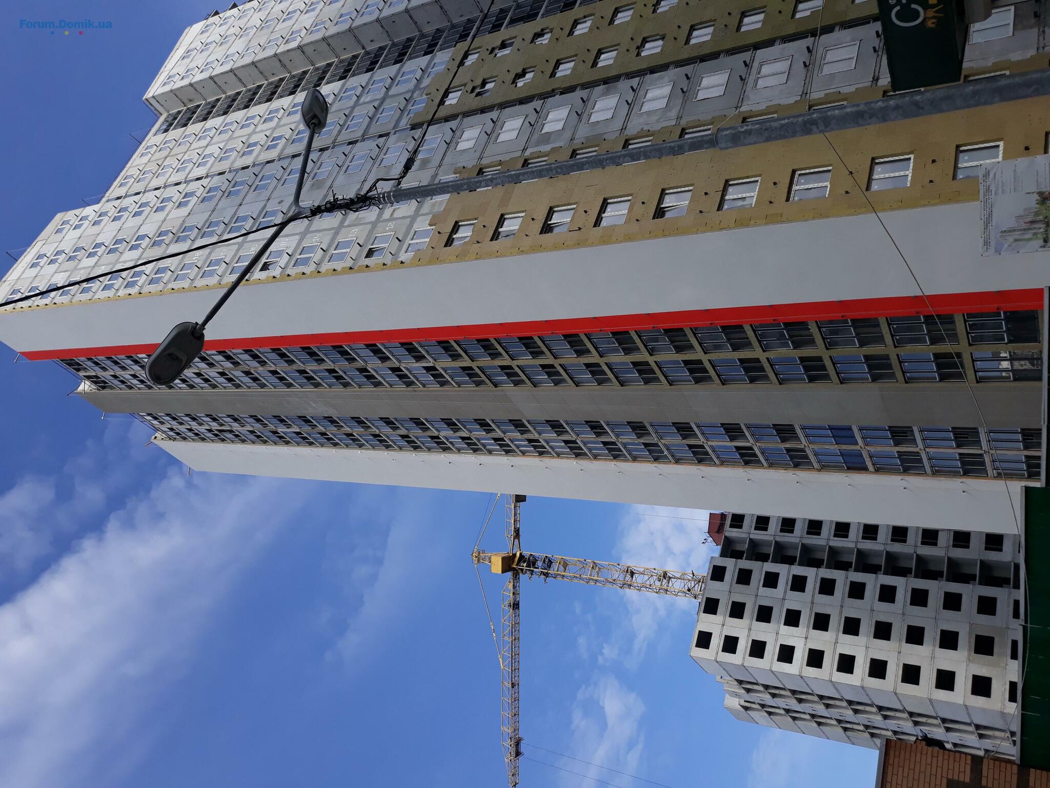

Фото сделаны сегодня.

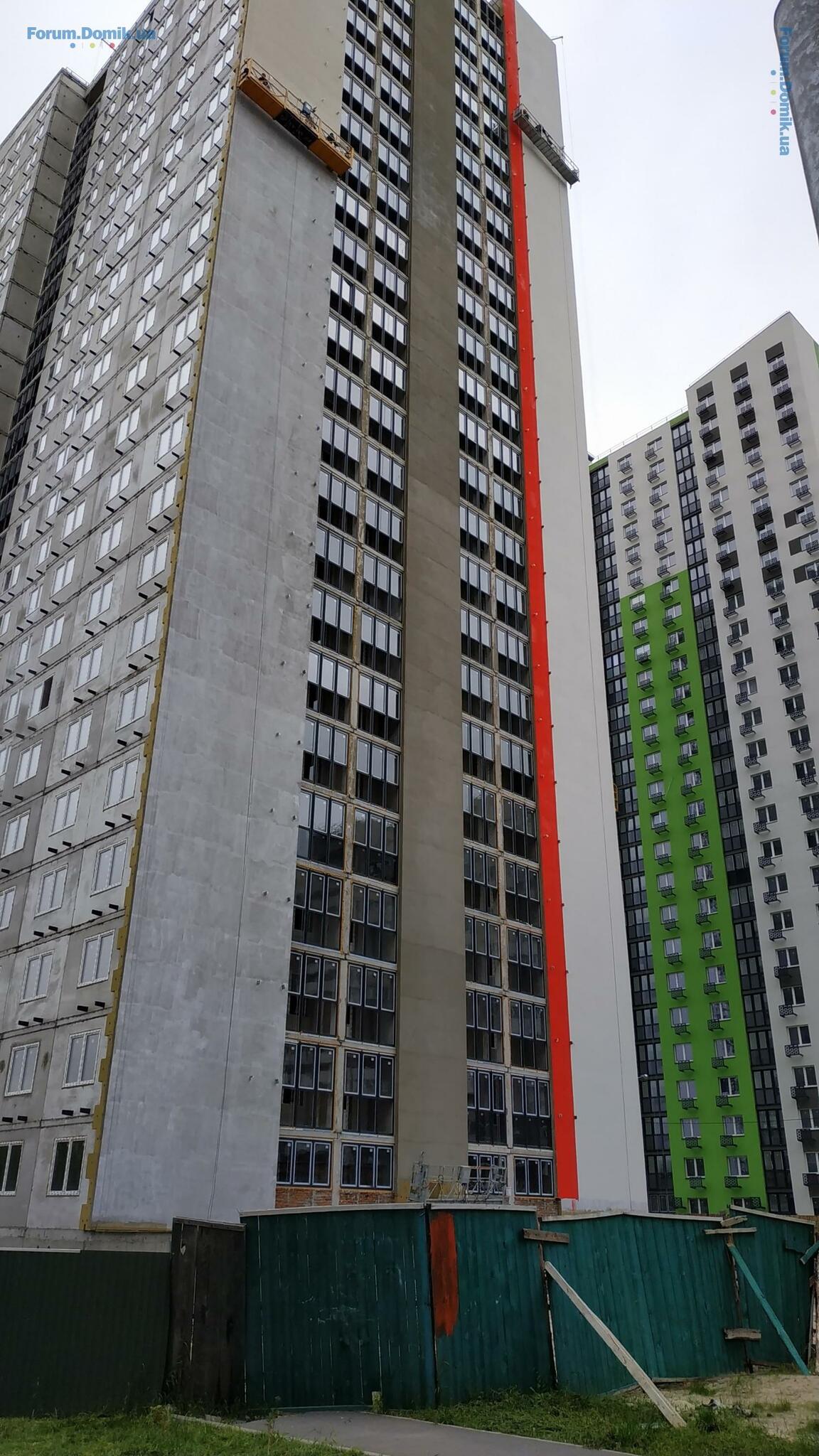

фото за 23.05.2019
