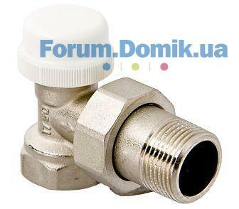

Доброго всем времени суток.
Сегодня при подключении отопления общался с сантехниками на тему регулятора на радиатор. Белая крутящаяся ручка, которая у меня (нас) на батарее позволяет только регулировать обьем воды, циркулирующей через радиатор. Для более эффективного управления температурой сантехник/главный инженер сказали нужна термоголовка - устанавливается вместо этой крутящейся ручки и части трубы на входе в радиатор. Вроде бы как порядок цен на них - 300-350 грн. Позволяет задать температуру и "забыть" о ручном регулировании.
Кто-нибудь уже изучал данный вопрос?
Если да, то поделитесь наработками: что, где, почем и т.п.

Цитата "poisoner":Белая крутящаяся ручка, которая у меня (нас) на батарее позволяет только регулировать обьем воды, циркулирующей через радиатор.
На сколько я понял, она вообще не позволяет ничего регулировать, а является только заглушкой для клапана. Может, конечно, у нас разные заглушки
Но на моей батарее это что-то отдаленно похожее на крышку от пластиковой бутылки, соответственно никакого захвата для поворачивания клапана на батарее там нет.кролик-зануда

На сколько я понял, она вообще не позволяет ничего регулировать, а является только заглушкой для клапана. Может, конечно, у нас разные заглушкиНо на моей батарее это что-то отдаленно похожее на крышку от пластиковой бутылки, соответственно никакого захвата для поворачивания клапана на батарее там нет.
У меня аналогично - просто заглушка, ничего не крутит
Да, то, что есть сейчас действительно похоже на крышку от бутылки. Но именно эта крышка давит на шток клапана. По крайней мере когда я сначала закрутил до упора,а потом открутил на пару оборотов, то радиатор стал менее горячим.
Тут просто вопрос в том, что это, во-первых, ручное регулирование, а во-вторых - "на глазок"
Т.е. нужную температуру можно выставить только путём экспериментов.Salon-tepla

Правильно, это крышечка, которая идет в комплекте с термостатическим клапаном. Она в ручном режиме открывает или закрывает клапан. Если сами его будете подкручивать.
А для нормальной регулировки нужна нормальная термоголовка, где вы будете задавать температуру (определенное деление на термоголовке). И термоголовка сама будет открывать или закрывать клапан. Соответственно будет регулировать температуру в помещении автоматически.
