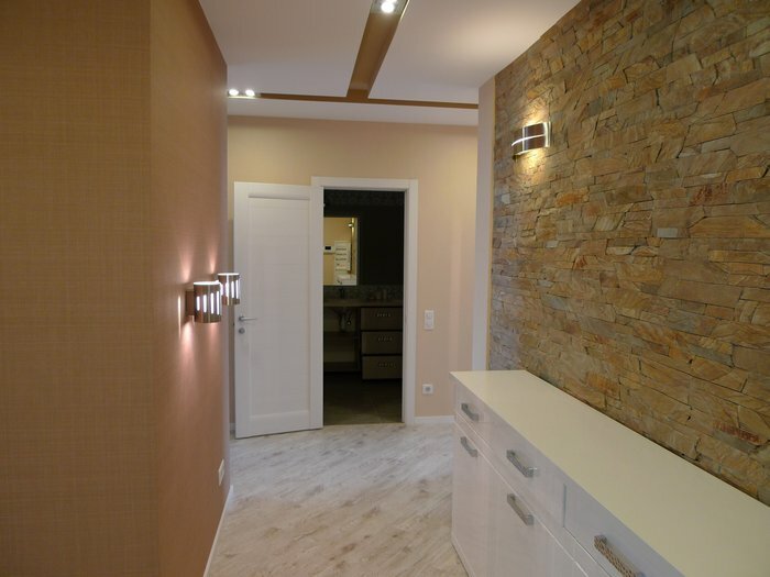

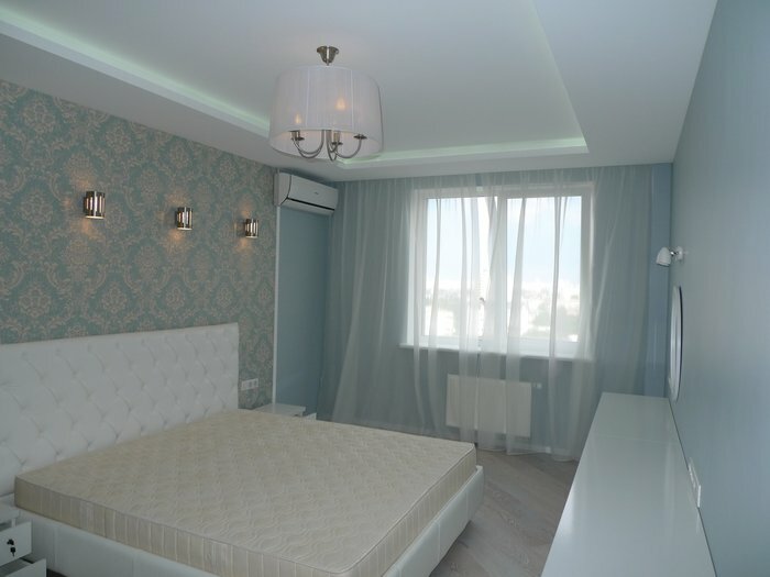

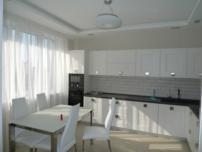

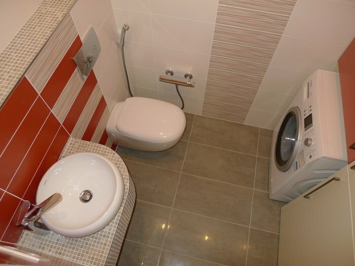

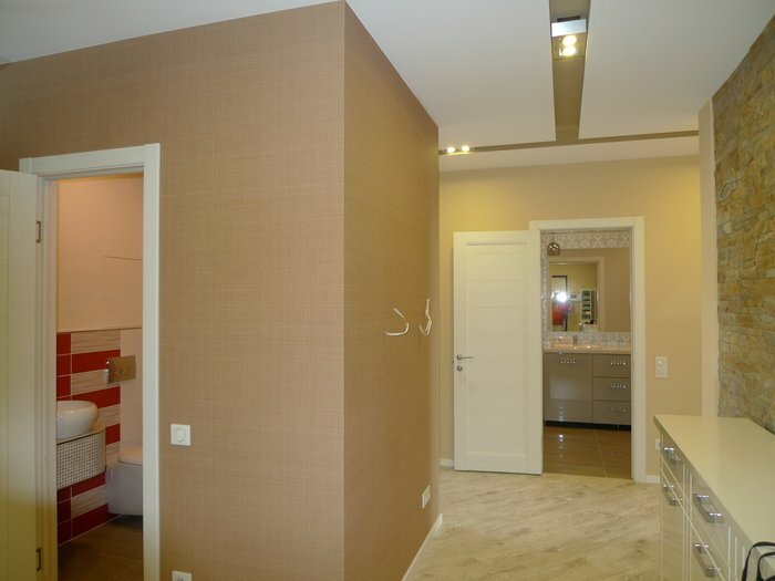

Вот нравиться мне такой ремонт.
квартира у меня 77 метров,после строителей.В сколько такой ремонт обойдется?приблезительно)
Это Ваш проект? Или это картинки с разных проектов из интернета?
Папа_римский
П
Гость
21 апреля 2014
27 май 2014 19:31
[/quote]Это не проект,это фотографии конкретного ремонта - компания называется "Ремонт квартир ОНК","Ремонт на Вышгородской".За этими запросами можете найти его в гугле.Хотел бы узнать- могу ли я получить что-то очень,очень, похожее,при том что я ограничен в средствах на уровне 350-400$ на квадратный метр.[/quote]
Думаю, вполне реально. Если брать 400 у.е. на м2, то точно да. И, думаю, даже с мебелью...

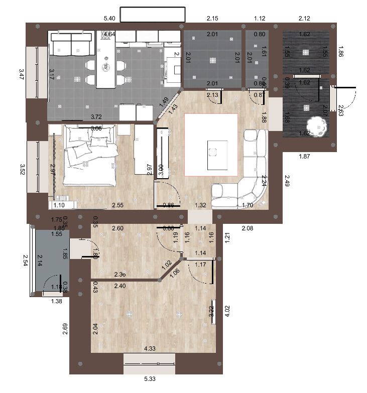

У меня тоже квартира около 75м, интересует подобный уровень материалов и отделки, сколько будет стоить? Работа + материалы. Цена на мебель интересует только по кухне ( и то без смесителя, духовок и холодильника и вытяжки).
Добавлю планировку квартиры, и ссылку на 3д модель(делал лично, не дизайнер).
//planoplan.com/ru/view/05c4cdb0d9a97334 4848ea62d507fb35/
а маленькая комната, из которой выход на балкон, это спальня? или что?
