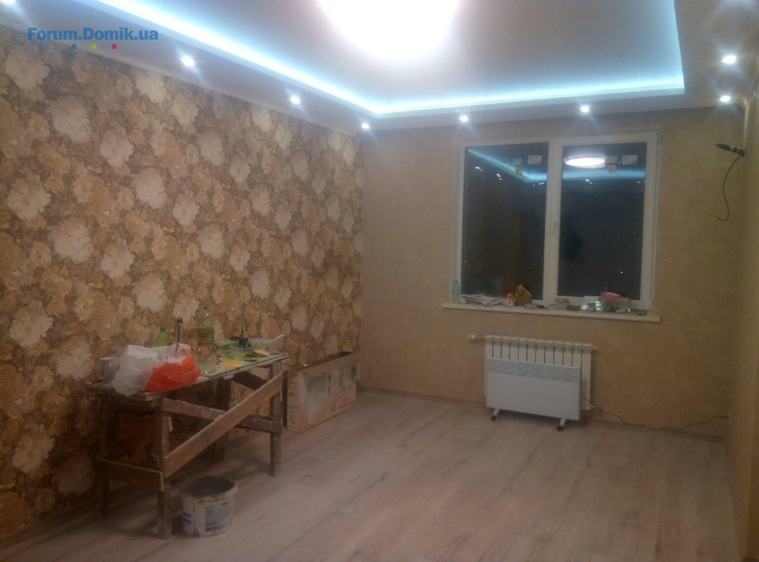

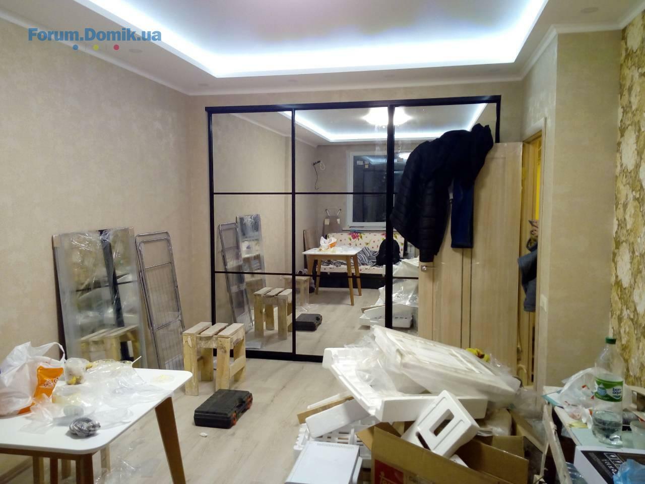

Фото есть только такого качества и на последних этапах ремонта.

Цитата "kreiser":Без обид ,но это не стоит 100 тыс.
Чистенько и аккуратненько. А сколько по-вашему єто должно біло стоить?
Учитывая гипсокартонные конструкции (которые, кстати, уже не в тренде) тыс. 50 - 60 максимум. Такая квартира, к слову, делается за месяц, а не за 2,5. Но я не настаиваю - платите 100, у кого деньги лишние. Могут и на 200 смету расписать...

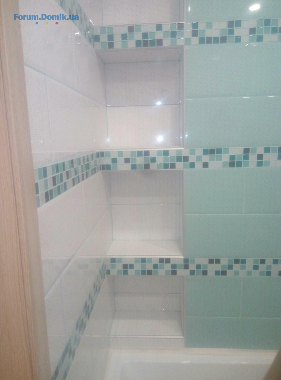

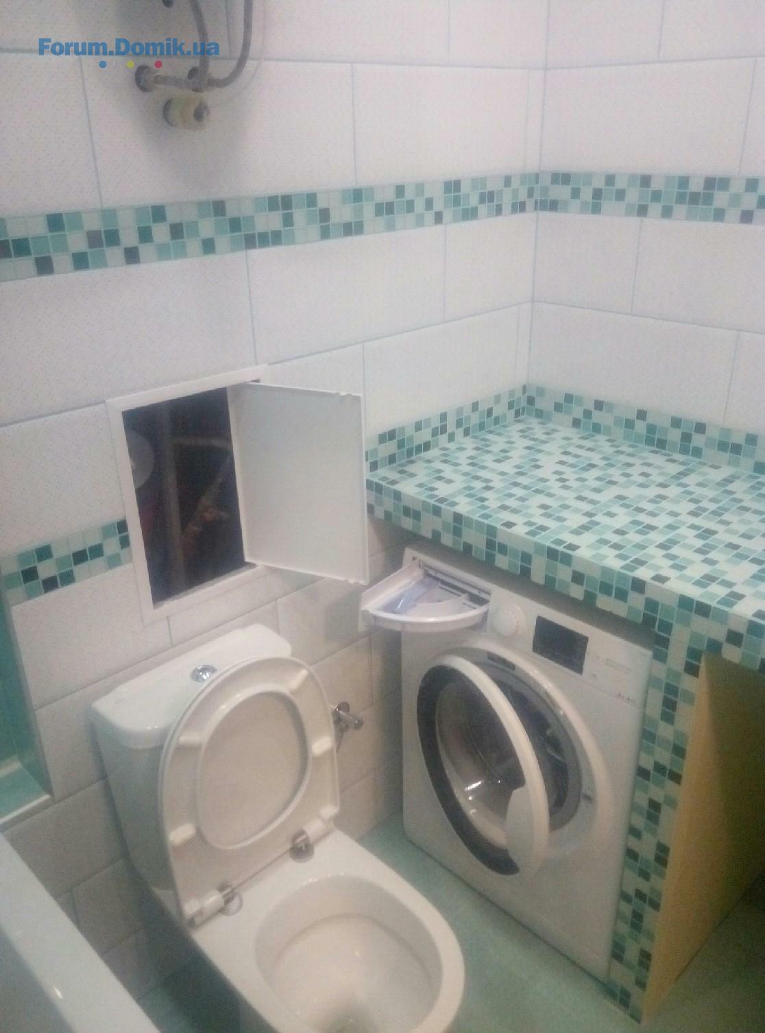

___Andrey___, ответьте, пож-та, как делаются эти зеленые горизонтальные полосы (между плиткой) в клеточку?

Хотя для любого плиточника, думаю, эти горизонтальные полосы сделать просто - совмещение разной плитки.

Прошу прощения, ошибся.
Из фото непонятно - то ли это уже сама плитка в клеточку, то ли мозаика маленькими квадратиками выложена.
Интересуюсь, поскольку есть желание своими силами сработать.

Мозаика продается уже приклеенными "маленькими квадратиками" на сетку. Потом режете по сетке как вам нужно и клеите к стене.Цитата "kvartyrant":Прошу прощения, ошибся.

Это мозаика. Продается квадратами 300*300мм, потом режется нужными Вам полосами. В данном случае возникла проблема при монтаже, т.к.толщина основной плитки около 9мм, а мозаики 6мм. При монтаже полос из мозаики она начала "расплываться" и идти волнами. Поэтому плиточники, в итоге, клеили мозаику на тонкий арочный гипсокартон и уже эти полосы гипсокартона с наклеенной мозаикой вклеивали между основной плиткой.

Спасибо, Крейсер и Паввел за доходчивое объяснение технологии.
Обязательно воспользуюсь когда настанет нужный момент!
Согласен. При такой площади - 60000 это максимум. По времени max. 5-6 недель под ключ. С ув.
