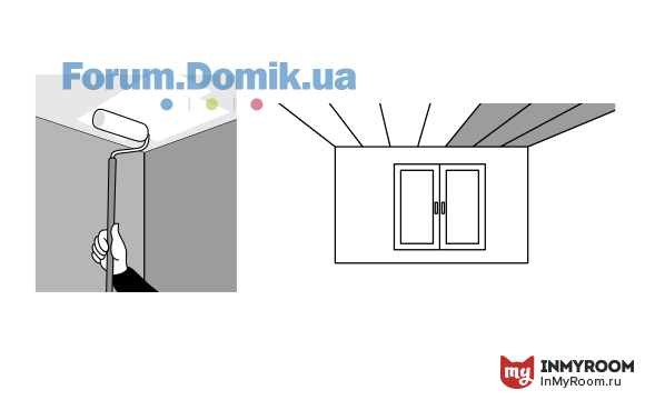

Этап 2: красим потолок
Потолок красьте полосами: каждую следующую немного накладывайте на предыдущую. Важно: двигайтесь от окна вглубь помещения.

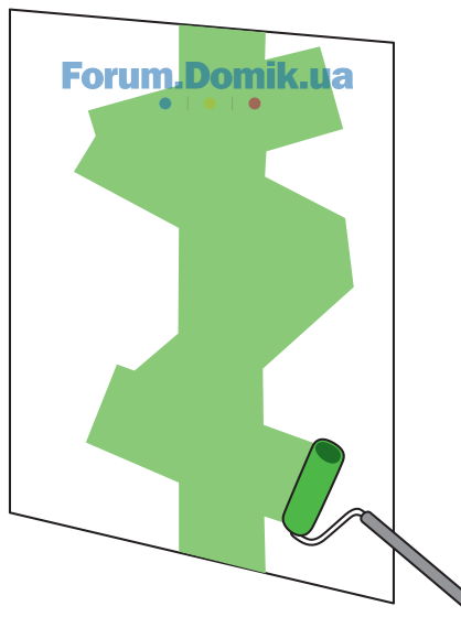

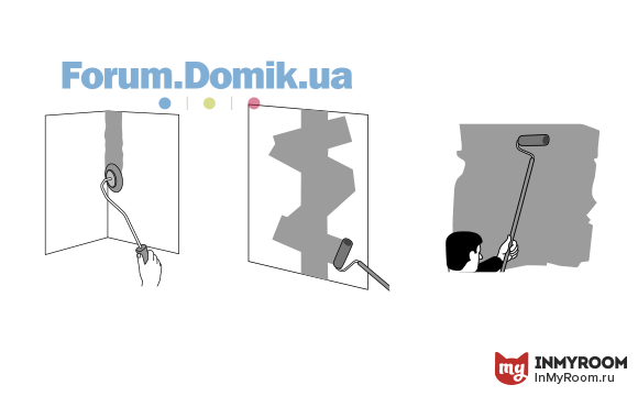

Этап 3: красим стены
Запомните: стены нужно красить от угла, начиная от окна и заканчивая возле дверей. Чередуйте вертикальные, горизонтальные и диагональные мазки. Для прокраски углов – круглый валик, для стен – широкая кисть или валик.

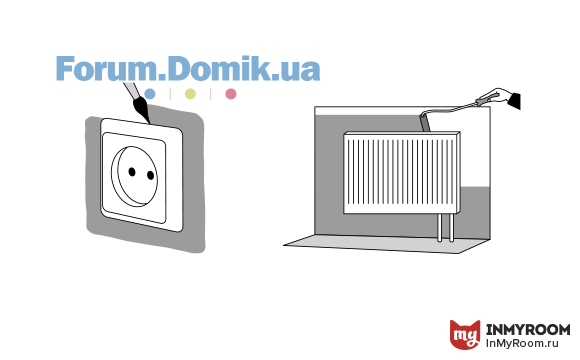

Этап 4: красим стены в труднодоступных местах
Перед покраской фурнитуру розеток и выключателей снимите. Если такой возможности – область вокруг розеток прокрасьте небольшой кисточкой, закрыв пластик малярной лентой. А за радиатором пригодится небольшой валик с длинной ручкой.

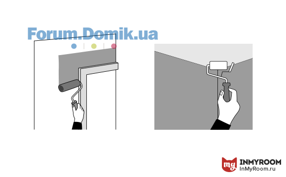

Этап 5: Для оконных рам возьмите плоскую кисть или валик и не забудьте про малярную ленту. Валик с металлической пластинкой – must have для прокраски стыков.

Имеется в виду такой валик.
Пластинка отделяет от валика с краской то место, которое не должно быть покрашено. При макании такого валика в краску пластинку следует отогнуть так, чтобы краска на нее не попала.

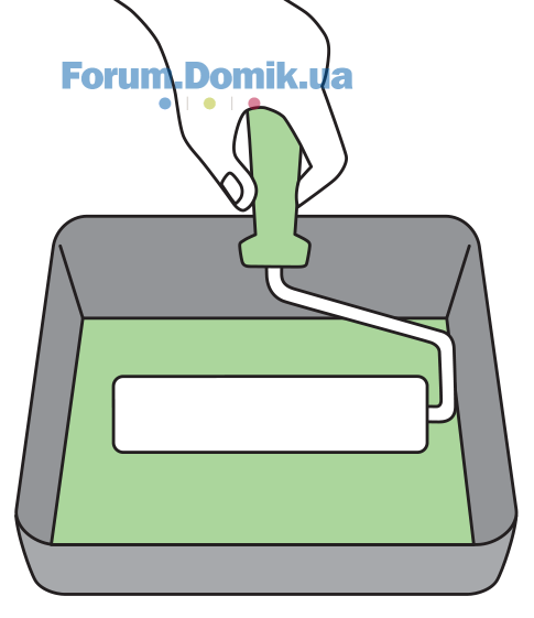

Перед использованием любую краску нужно тщательно размешать. Краски для стен удобнее всего размешивать при помощи мешалки и электрической дрели.
Разбавление красок. Большинство красок для стен, если они слишком густые, перед нанесением первого слоя можно разбавить, например чистой водой (максимум 5 %). Но некоторые краски (в основном высшего качества или смешанные) могут быть испорчены. Соответствующая информация указывается производителем на упаковке данной краски.
Небольшое количество краски выливаем в ведро или малярный лоток. Банку с краской после этого следует тщательно закрыть, чтобы краска не высыхала.

Вначале необходимо покрасить потолки. Для удобства работы можно использовать лестницу или телескопическую ручку, к которой прикрепляется малярный валик. Таким способом удобно также красить высоко расположенные фрагменты стен.
Потолок красим полосами. Каждая следующая полоса должна немного накладываться на предыдущую. Полосы должны быть направлены от окна вглубь помещения.
Окрашивание стен следует начинать от углов.
Для их окраски лучше всего использовать круглые валики.
Для нанесения краски на стены можно использовать широкую кисть или валик. Окраска начинается от окон, а заканчивается возле дверей. Окраска широкой кистью требует сноровки и физической силы. Удобнее всего красить малярным валиком с защитой от капающей краски.
Хорошее покрытие стен краской достигается, если попеременно выполнять валиком вертикальные, горизонтальные и диагональные мазки.
