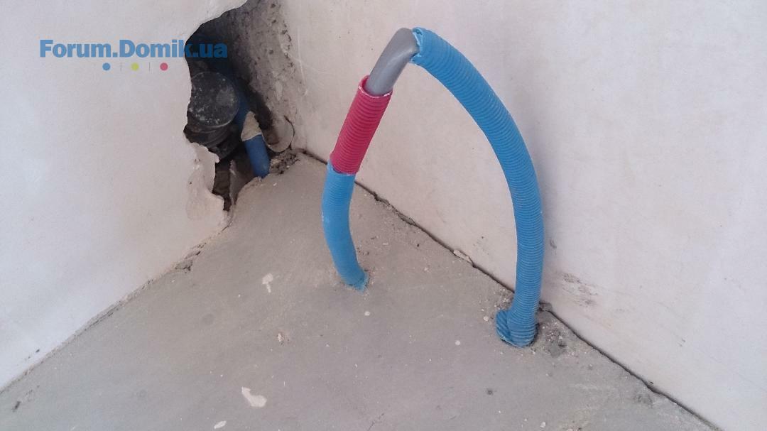

Соседи, кто уже делал ремонт, поделитесь, пожалуйста, опытом.
Сколько водопроводных труб необходимо опрессовать в квартире, чтобы делать ремонт в новостройке?

Цитата "owner2018":Соседи, кто уже делал ремонт, поделитесь, пожалуйста, опытом.
У нас однушкка - опресовали одну трубу в сан узле и погнали.
owner2018
o
59
19 апреля 2018
10 авг 2018 06:24
спасибо большое за ответ. Ремонтник говорит, что нужно опрессовать еще те трубы, которые торчат на кухне (закольцованные). Мне тоже кажется, все же это его уже задача.
owner2018
o
59
19 апреля 2018
16 авг 2018 07:30
У вас трубы на кухне тоже так же закольцованы, как на фото? по факту это одна труба.
Fortunato
F
34
19 января 2018
16 авг 2018 07:34
Один в один))
