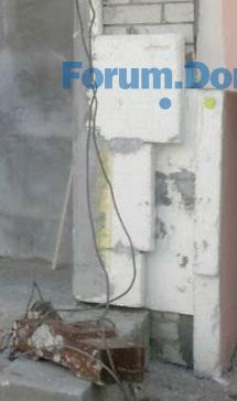

Подскажите, имеется кирпичный дом утеплённый пенопластом 100мм снаружи (см фото).
Есть ли смысл утеплять балкон изнутри?
