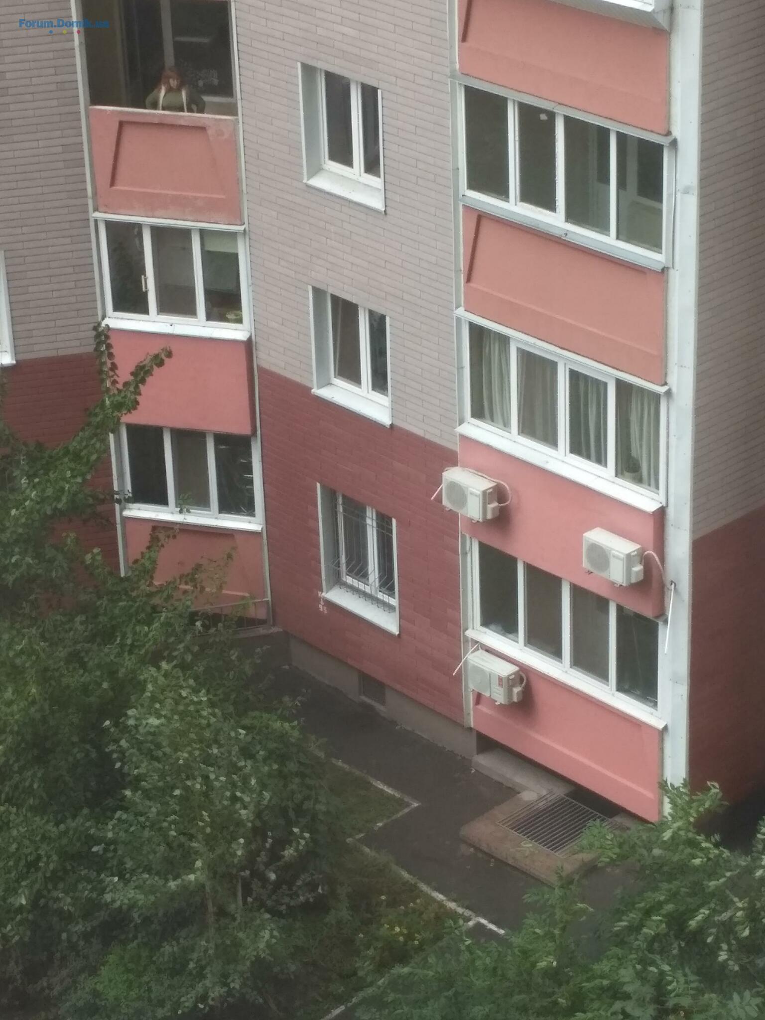

и как по мне, вид портит не сильно. всяко меньше криво установленных кондеев, выносов окон и подпиленных плит..

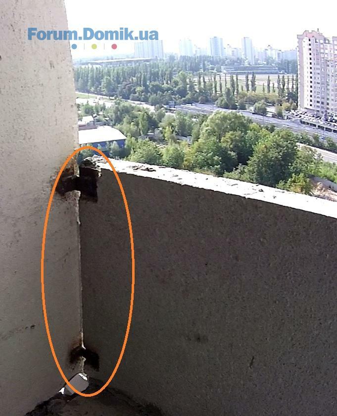

и как по мне, вид портит не сильно. всяко меньше криво установленных кондеев, выносов окон и подпиленных плит..[attachment=0]IMG_20170920_103830.jpg[/attachment]
Во-первых, из эстетических соображений, во-вторых, чтобы снаружи утеплиться, там руками не дотянешься, надо полностью вылезать наружу со страховкой либо спецов вызывать.

идея утепления снаружи намного лучше чем внутри, но чем углы банконной плиты будут утеплены? тк плита поставлена правильно, чуть выпирает от стены, получаем 3 щели, которые утеплительн не закрывает, но примыкает к ним

Цитата "Fabriek":идея утепления снаружи намного лучше чем внутри, но чем углы банконной плиты будут утеплены? тк плита поставлена правильно, чуть выпирает от стены, получаем 3 щели, которые утеплительн не закрывает, но примыкает к ним
Утепление снаружи тоже надо делать по-уму. Если просто лепить пенопласт на тонкую балконную плиту, то под ним будет собираться конденсат и расти плесень. Невентилируемый внешний утеплитель в виде пенопласта хорош тогда, когда основная стена достаточно толстая чтобы точка росы оказывалась где-то в середине этой стены, а не в месте соприкосновения пенопласта со стеной.
