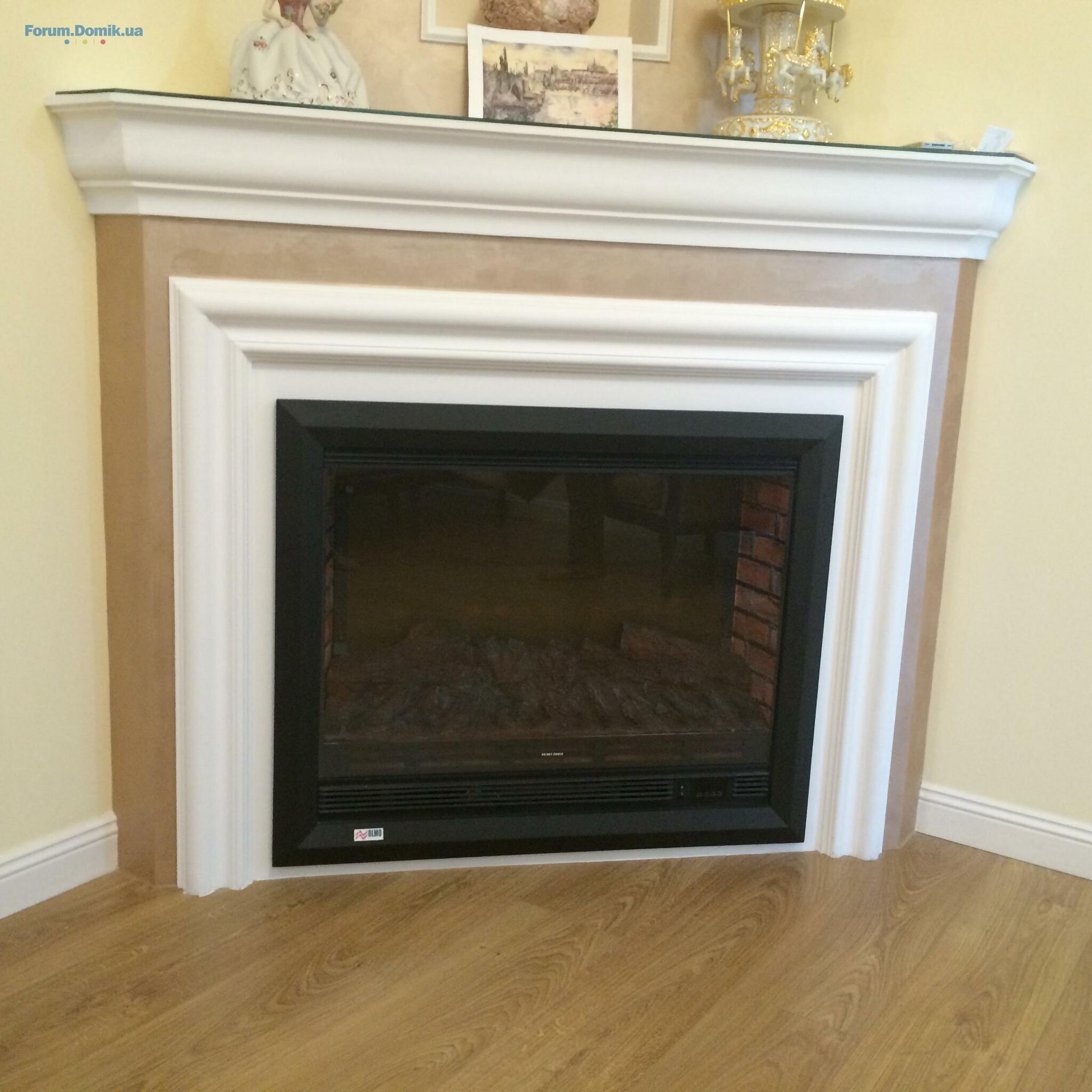

Только не сквозной, а односторонний, и может с лепниной, если стиль будет классический.

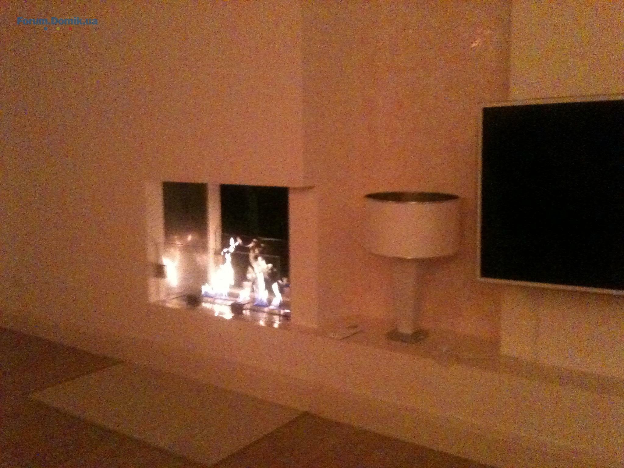

Так камин с первого фото находится в квартире с панорамным окном, когда горит - надо все окна открывать, так жарко.
Цитата "Vitusia":А еще я сильно хочу камин, пока не нашла места для него.
Какой камин в многоквартирном доме? Или это электрический муляж?

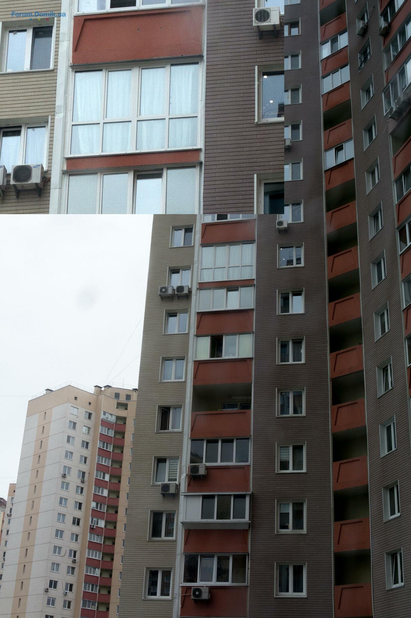

Вот. фото из звездочки. Квартира с видом на озеро, домов рядом других нет. Но вот такой вид из соседнего крыла звездочки. это на 6-7 этажей ниже. Можете представить насколько все просматривается с одного этажа или с этажей выше.
Огонь должен быть живым, то толку его ставить вообще нет.
Самый простой вариант - камин на биоэтаноле.

да я и не отговариваю. делайте если хочется. Просто хорошо вижу что в соседних домах творится. по факту уже через пару месяцев шторы на таких окнах перестают открываться совсем. и по факту, инсоляция помещения становится только хуже, хотя по идее - должна была улучшиться.
и обратите внимание на мой снимок. сильно стекла бликуют? в живую бликов не видно вообще.
Да, в большинстве случаев окна бликуют, и ничего не видно. но не всегда. и если нет склонности к эксбиционизму - быстро появится параноя на предмет того - видно вас или нет...
Вытяжка= полноценный дымоход для выхлопа нужна для классического камина на дровах и для газового камина.
И выводить камин в общую вытяжку категорически запрещено, и я такое вообще не рассматриваю.
Камин на биоэтаноле более менее как газовая / спиртовая горелка на уроках химии и супермощная свеча.
Бывают отдельно стоящие варианты
настольные
//e-xpedition.ru/podarki/biokamin-nastol nyj-kvadratnyj.html
настенные
//www.myhome.ru/uploads/public/idea/5/42 346/interior/35284/1920x1080resize_inter ior16822_34_1371667790.jpg
Продукты горения СО2 + тепло. Если качественное топливо. Если некачественное - воняет хим средствами. Поэтому надо только проветривать комнату, чтоб пополнить О2 в комнате.
Каменная вата для теплоизоляции + огнеупорный ГК + плитка на клее для каминов + плитка внизу под камином (вдруг разольется топливо) и совсем не стрёмно.
