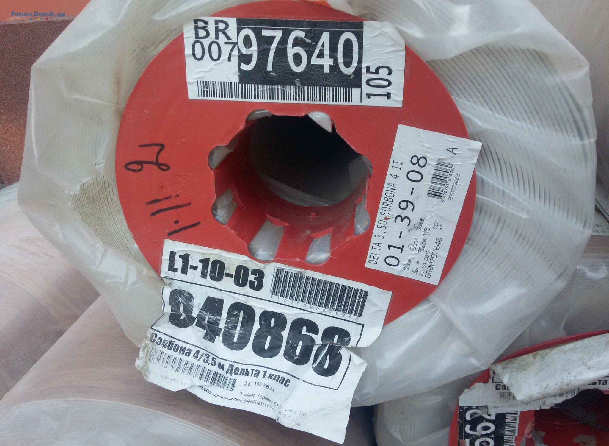

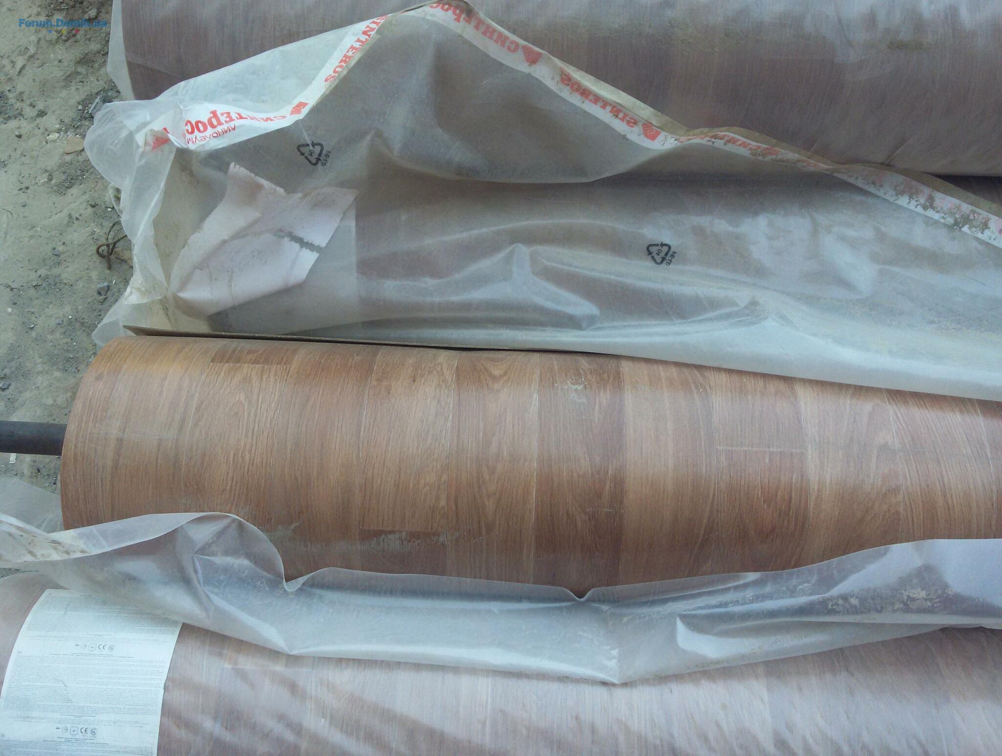

Цитата "UkrAndrey":Если кому интересен вопрос по типу линолиума
[attachment=1]floor.jpg[/attachment][att achment=0]floor2.jpg[/attachment]
Добавлю характеристики //www.tarkett.ua/catalog/vinyl/sinteros/ sinteros_residential/delta/sorbona4/
