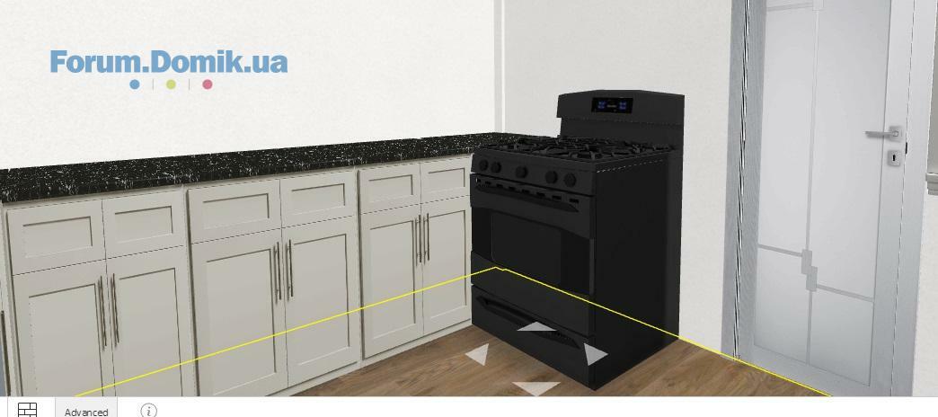

Подскажите пожалуйста может ли испортиться фасад кухни покрытый пленкой если к тумбочке вплотную перпендикулярно будет располагаться духовка и варочная поверхность.
Примерно как на картинке, только варочная поверхность и духовка встраиваемые в столешницу

Цитата "Ihor_K":Подскажите пожалуйста может ли испортиться фасад кухни покрытый пленкой если к тумбочке вплотную перпендикулярно будет располагаться духовка и варочная поверхность.
Варочная поверхность никак не влияет на фасады. А встроенная духовка так вплотную не ставится, т.к. дверки не откроете - будут мешать ручки на фасаде и на духовом шкафу.
А вообще хорошо поклеенному плёночному фасаду пофик. Но уязвимые места у любого фасада - края примыкания плёнки к мдф.
При открытии духовки (200 градусов) на примыквющих дверях появятся пятна.
Здравствуйте, не любому фасаду пофик, который качественно наклеен, как писали выше, поскольку есть некорые ньюансы. Есть немалый опыт использования разных духовых шкафов при разных фасадах. Во-первых, если духовой шкаф из более дешовых фирм, то у них есть свойство пропускать тепло у них не работает вентилятор на столько качественно, как в БОШ например, и при сильных температурах были случаи что фасад может пригореть, но во избежания таких случаев, если у Вас будет вариант более бюджетной кухни, нужно грамотно составить проэкт, чтобы в случаи открытия горячей духовки можно было сначало открыть ближайшие дверки на тумбах (это может быть или два карго, но не так уж и бюджетно или шухляды под кастрюли или дверки, главное чтобы они открывались от духовки) . Также, есть разные фирмы,которые занимаются пленочными фасадами,некорые дают год гарантии, а некоторые и 2. Главное правило при откытии духовки, открыть близ стоящие тумбы и приоткрыть саму духовку, а не резко открывать полностью. Если нужно есть человек, который составлял проект, он как раз и может обьяснить остачу ньюансов.
