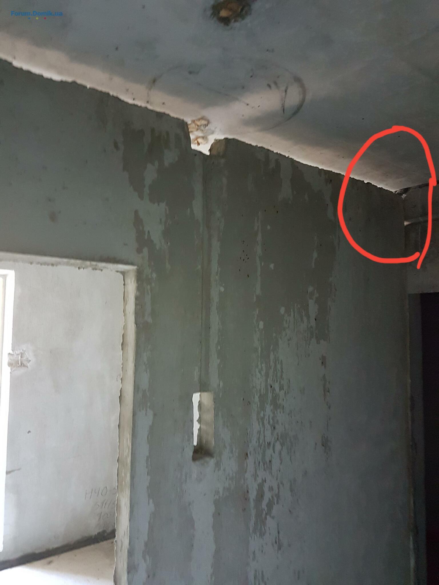

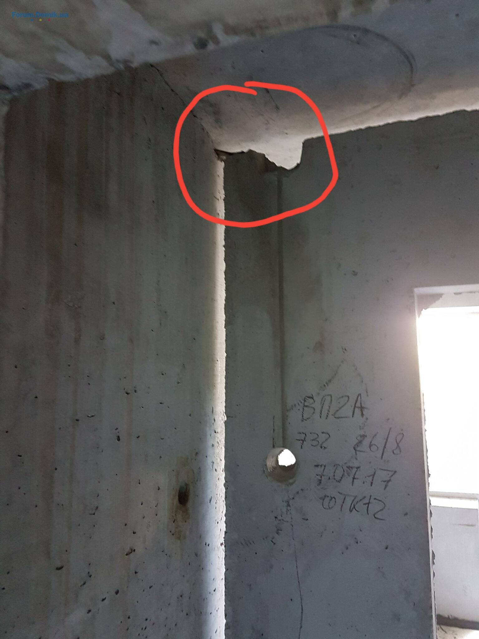

Плита держится на сварке под потолком слева и справа. Всего в двух местах.
Поэтому нужно аккуратно, чтобы не накрыло.
Как вариант разбить нужными кусками начиная снизу чтобы держалась только на арматуре, а потом срезать.
Смотрите фото как она закреплена.

Цитата "Grayhouse16":Плита держится на сварке под потолком слева и справа. Всего в двух местах.
Должны быть еще 2 точки в низу. По крайней мере на просмотре в 13-м я видел 4 точки. Хотя, у каждой бригады монтажников могут быть свои приколы. Но если крепление, действительно на две точки, то у меня возникает беспокойство - все ли швы проваривали при монтаже панелей? Или через один?
