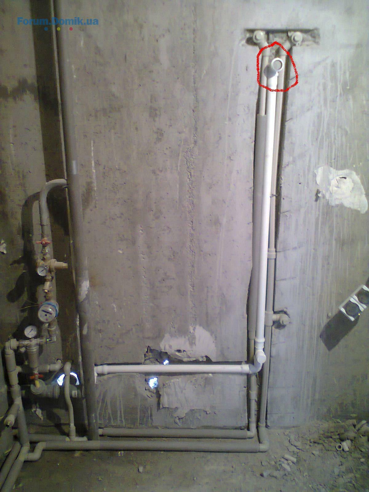

Цитата "Trots":Работает думая и подсказывает, как сделать лучше.
Думаю на фото підключення бойлера не вистачає зливу у каналізацію з аварійного клапану, бо від тиску клапан інколи відкривається і вода в такому випадку потече на пол
Хтось ставить ще бутилочку, але ж вона лише на 2 літри. То ж раджу підключати безпосередньо до каналізації.На фото відмітив червоним
