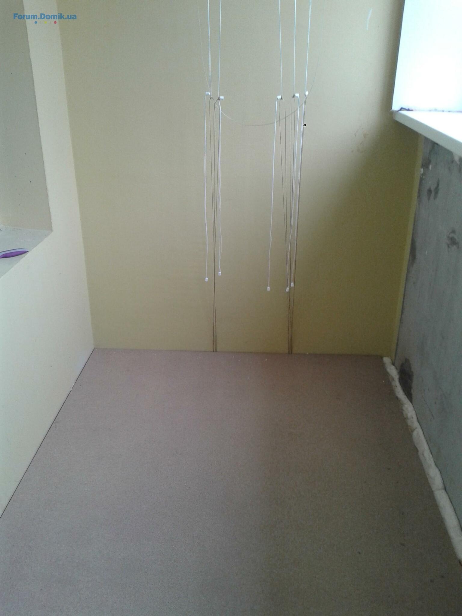

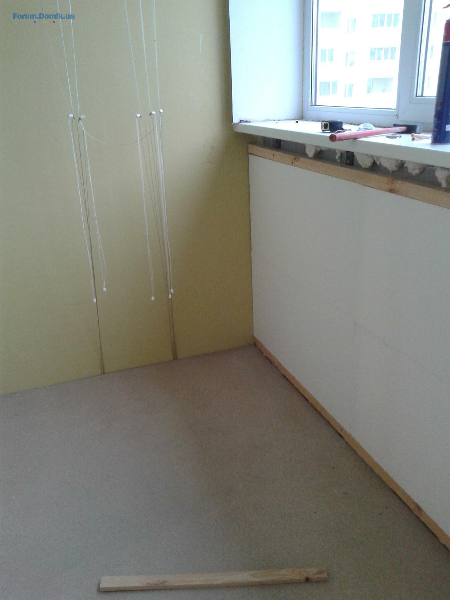

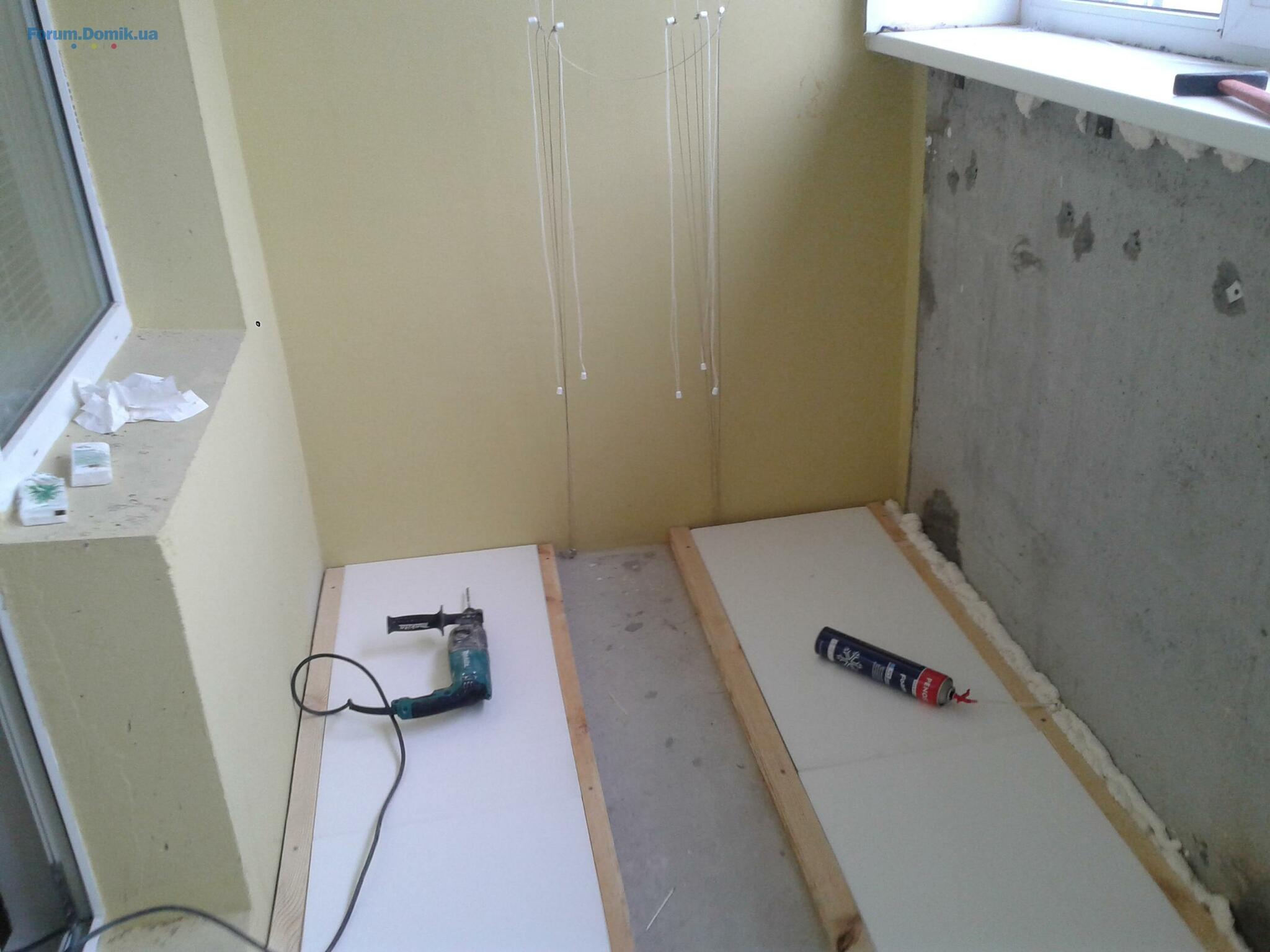

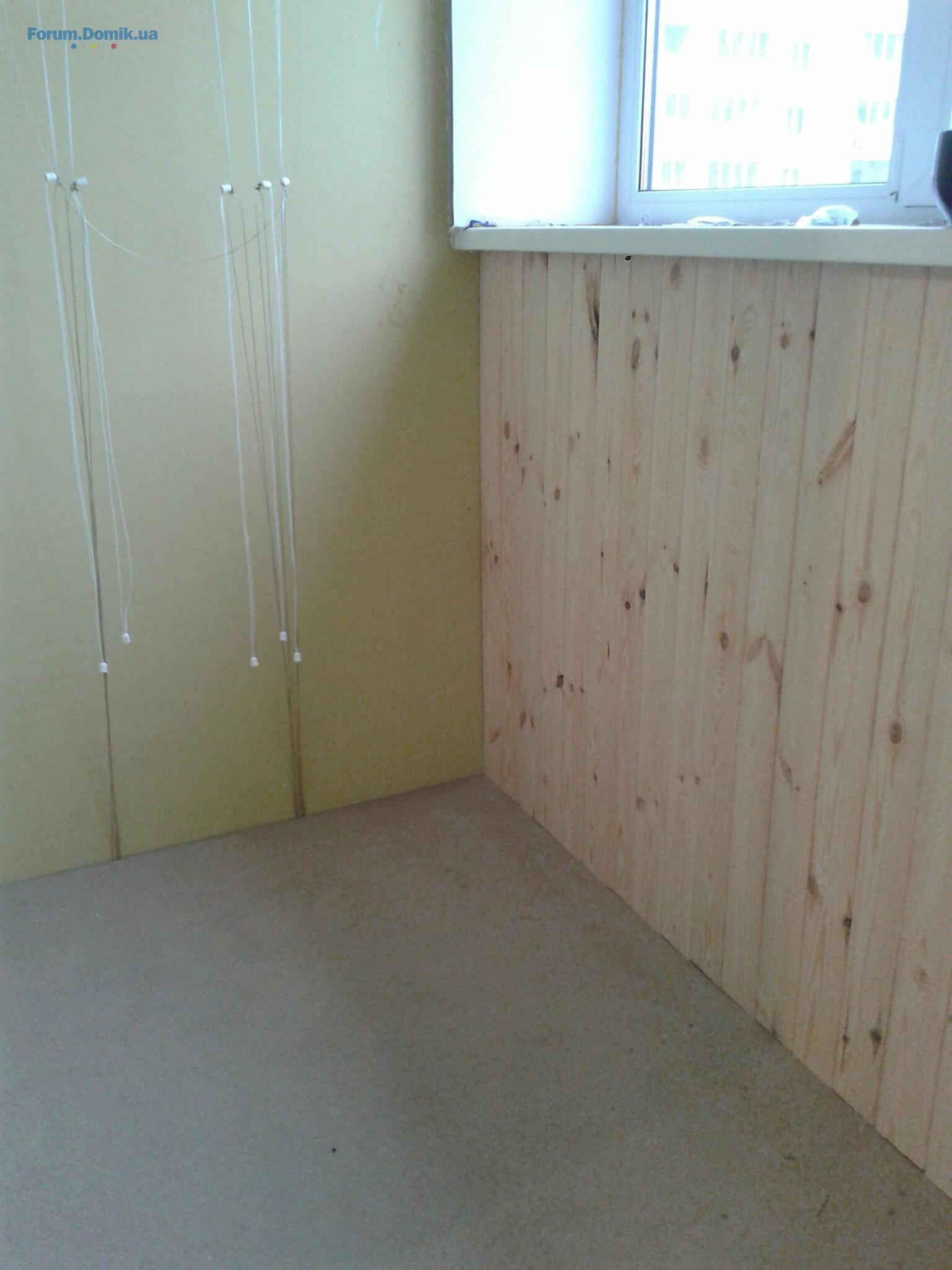

На 2-м году жизни дошли руки немного привести в порядок лоджию:
Пол - 4 бруса 5см, между ними пенопласт. Сверху - ДСП плита. На нее - линолеум.
Стенка - 2 бруса 5 см (лохонулся, надо бы 3, но так тоже ниче), пенопласт, сверху - вагонка. Щель между вагонкой и подоконником закрыл сьемным плактиковым плинтусом.
С боковыми стенами поак ничего не делал - рука не поднимается "родной" утеплитель обдирать )))
