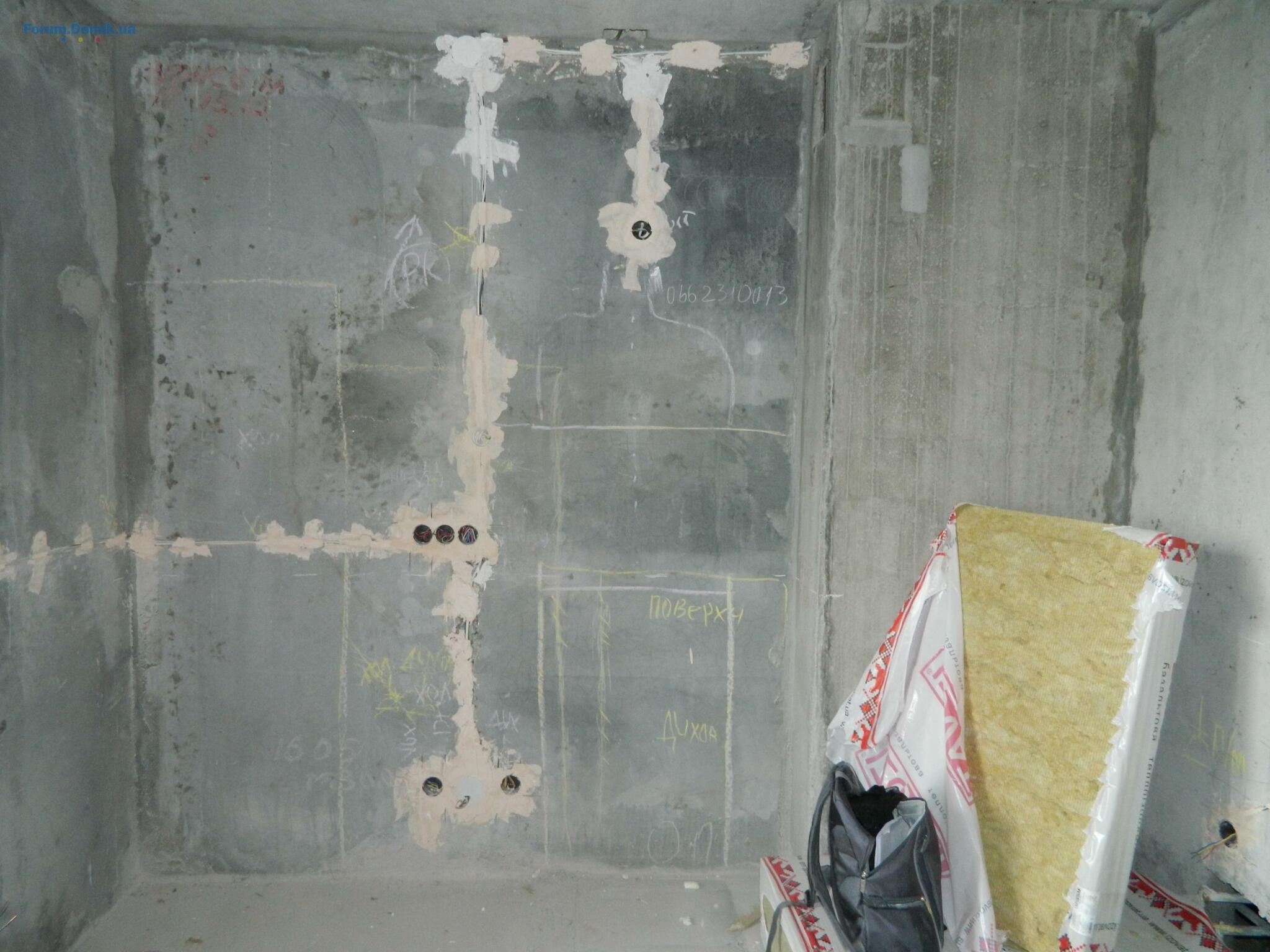

Цитата "Talisman2005":Уважаемые форумчани, подскажите на каком этапе строительства Вы договаривались о проводке и установки дополнительных линий и розеток в квартире?
Я договаривалась пока не были затянуты гипсом и обоями стены, с электриком, который отвечал за нашу секцию. Мне повезло был очень хороший дядечка. Правда он уже ушел на пенсию. Вот так выглядела кухня после установки доп. розеток
