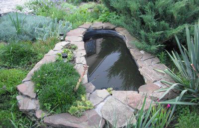

Здравствуйте! Очень хочется на даче соорудить небольшой пруд. Скажите, как это сделать правильно и, желательно, попроще?
С чего нужно начинать и какие материалы лучше использовать?
С чего нужно начинать и какие материалы лучше использовать?XPOM

Думаю, понятно - это обыкновенная старая ванна, плюс немного цемента, песка и камня. Проще что-то придумать невозможно, наверное.

В основном, небольшой пруд на даче, нужен для красоты.
Оформление красивого декора их камней и растений, и красивый уголок у вас будет.
