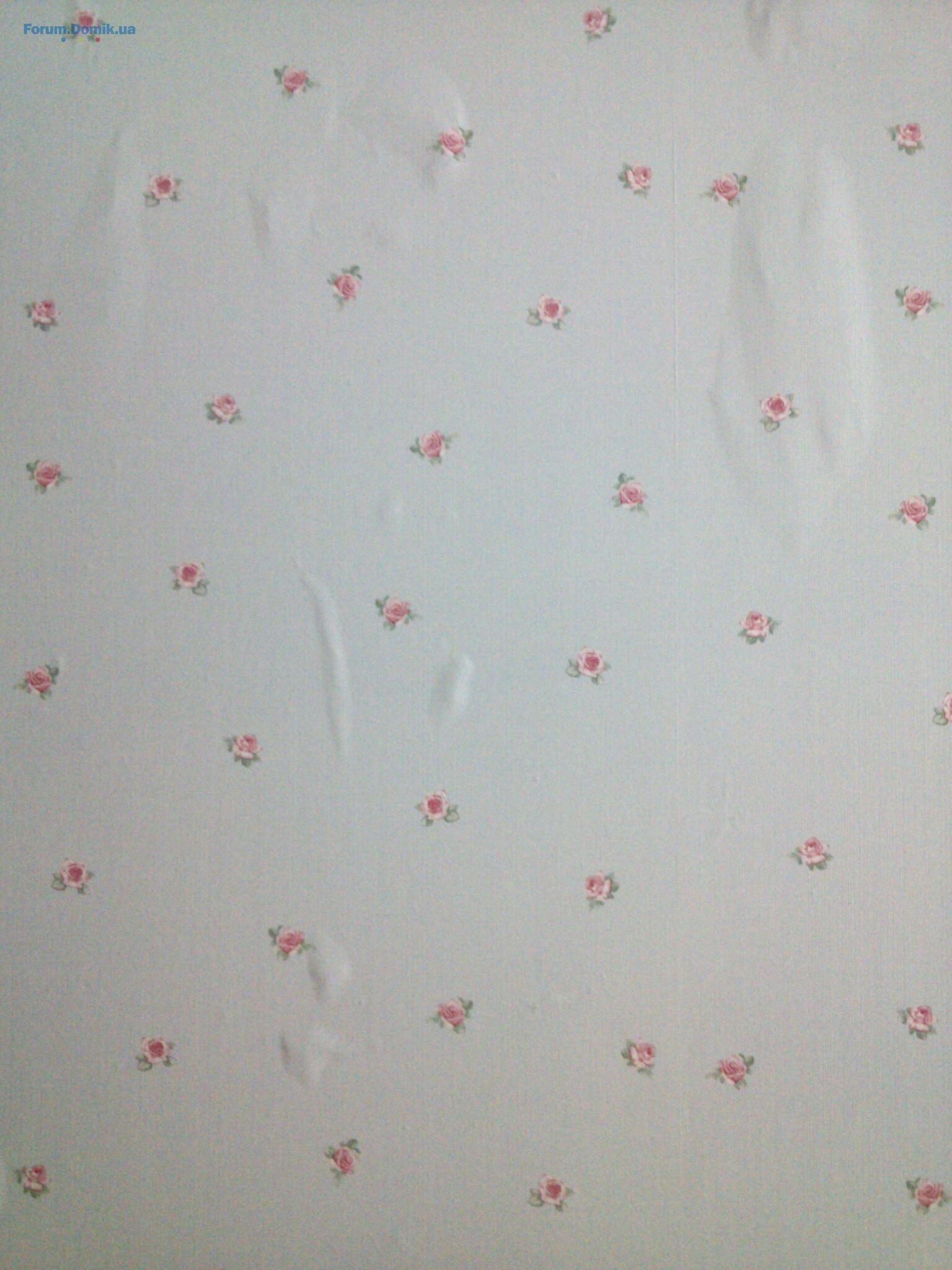

В квадратной комнате 17м2 были переклеены обои.
Стены - гипсокартон. Старые обои были демонтированы. Была выполнена малярами новая отделка стен смесью. Стены были выготовлены ровненько - белые , красивые :). Поклеены новые обои Rach на флизелиновой основе.
В результате идущие подряд 3 полосы обоев пошли какими-то вспучиваниями мелкими. Оказалось - местами отслоилась смесь под обоями. Полосы были сняты. Заново загрунтовано Церезит С-16. Затем смесь. Всё высохло - ровно, бело. И поклеены снова обои. После этого остслоение пошло "пузырями". Причём сразу после поклейки обоев. На след день после высыханя только ухудшилось. Фото присоединил.
В этом месте стена образует выступ (несущая колонна, наверное). Расположение не у окна и батареи, а у входа в комнату - примыкает к дверному проёму.
В остальной комнате при наличии выступов обои без дефектов. Если у кого-то есть опыт подобного , помогите , пожалуйста.

В дополнение: после снятия поклееных листов видно, что "отслоение" - это шпаклёвка.
Напомню, что как писал , применялась грунтовка Церезит С16. Всё сутки сохло перед поклейкой обоев.

!!секундочку! ..а обычным грунтом глубокой пропитки (СТ-17) Вы грунтовали стены перед шпаклевкой и перед поклейкой обоев!?

СТ16 грунт-краска с кварцевым наполнителем и она ни как не способствует укреплению основания (той же стартовой штукатурки или очередного слоя шпаклевки, так как не обладает свойством проникать. Она только остается на поверхности создавая пленкообразный шероховатый слой . Даже перед нанесением такой грунт краски (с кварцевым песком) на бетон, любую штукатурку, и прочее основание очень желательно! предварительно загрунтовать любой, качественной, конечно, грунтовкой глубокого проникновения (не обязательно ceresit ст17) для элементарного обеспыливания!

К сожалению нет ответа. Грунтовали маляры, а не я. С-16 использовалась только в процессе переделки после первого вспучивания шпаклёвки.
Думаю, что всё остальное выполнялось по технологии , т.к. маляры произвели впечатление добросовестных.

Цитата "M2-MASTER":СТ16 грунт-краска с кварцевым наполнителем и она ни как не способствует укреплению основания (той же стартовой штукатурки или очередного слоя шпаклевки, так как не обладает свойством проникать. Она только остается на поверхности создавая пленкообразный шероховатый слой . Даже перед нанесением такой грунт краски (с кварцевым песком) на бетон, любую штукатурку, и прочее основание очень желательно! предварительно загрунтовать любой, качественной, конечно, грунтовкой глубокого проникновения (не обязательно ceresit ст17) для элементарного обеспыливания!
Ну, да, но это же "ГРУНТ-краска", т.е. ГРУНТ. Прораб принял решение о применении её в связи с тем, что с его слов "из опыта она обеспечивает максимальный эффект грунтовки, как внутри , так ДАЖЕ снаружи помещений". А у меня были вспучивания обоев после первой поклейки и он решил, что недостаточная адгезия шпаклёвки с ГК стенкой.
Что бы Вы порекомендовали?

..да, все верно! Эта грунтовка дает хорошую адгезию, но перед её нанесением я прохожусь обычным грунтом, обеспыливаю и одновременно укрепляю основание (это касается штукатурки и шпаклевки). Были случаи в практике когда шпателем легко снимался этот слой корочки (грунт-краски). После такого подготовленного участка наносим последующий слой или это штукатурка или, как в Вашем случае, шпаклевка (в 2 слоя). После полного высыхания шпаклевки она шлифуется и грунтуется (для поклейки обоев я стараюсь применять грунт глубокой пропитки! обратите внимание! не пленкообразующий (а есть и такой грунт, применяется для окрашывания стен и потолка)а именно глубокого проникновения! Такой грунт проникает в шпаклевку (её слоя) и делает её прочной коркой, укрепляет. В Вашем случае была либо не качественная, часто просроченная шпаклевочная смесь либо, элементарно, не достаточно загрунтованная перед поклейкой обоев (если отстают просто обои то тут понятно - не достаточно клея). Есть, кстати, мастера которые шпаклевку грунтуют только обойным клеем, дают ему высохнуть (пол дня или день)а дальше производят поклейку обоев! .. знаете, что потом происходит!? ..при очередном нанесении обойного клея на стену, (непосредственно перед поклейкой обоев) предыдущий слой размокает вместе со шпаклевкой и отслаивается от основания, вот вам и пузыри на обоях ( и не важно был там СТ16 или нет).

23 янв 2015 11:49
Спасибо за инф.
Но всё - таки Что бы Вы порекомендовали сейчас сделать-то?

..на этом участке:
- снять обои;
- отслаивающиеся участки шпаклевки снять;
- грунтуем;
- подшпаклевываем те участки(1-2 раза);
- шлифуем, выравнивает плоскость;
- грунтуем;
- клеим обои.
