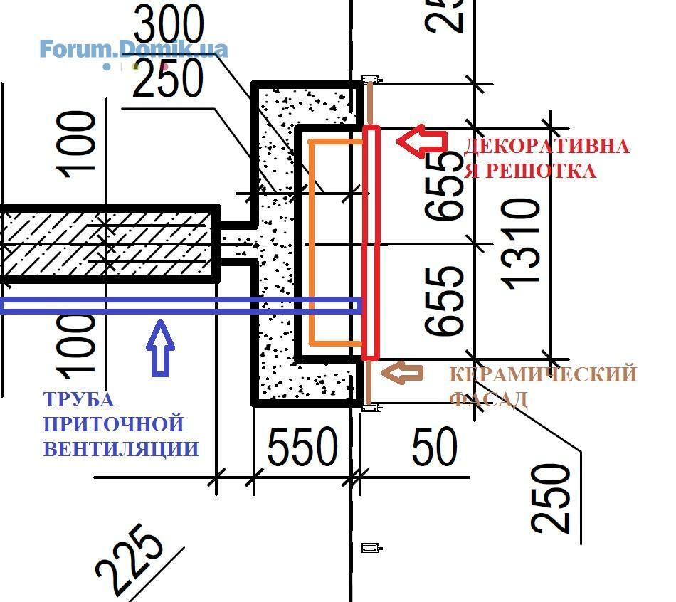

А что значит, за периметр керамического фасада? Или как вы пишете, максимально близко к ней, получается появиться допольнительная еще рядом решетка?

Цитата "Damo":AOS писал(а):
Все выходы приточной вентиляции будут находиться за декоративной решеткой для кондиционеров (максимально близко к ней), так что внешний вид фасада не будет испорчен (не более чем самими кондиционерами за решеткой), что лично меня радует. По причине необходимости сохранности внешнего вида фасада, с учетом необходимости рознести приток и вентиляцию в плоскости, канал вытяжной трубы будет с выводом в воздушный зазор между утеплителем и керамической плиткой (а не за пределы керамики).
......... Для инвесторов, которые планируют установки приточно-вытяжной вентиляции (/рекуператоров) Застройщик поможет в обустройстве канала приточной трубы (с выводом за периметр керамического фасада и установкой декоративной решётки) и ......
Труба будет находиться в нише для кондиционеров, за решёткой (никаких дополнительных решеток рядом с декоративной решёткой кондиционера не будет).
«Максимально близко к ней» - иметься ввиду, максимально близко со внутренней стороны. На схеме труба приточной вентиляции (отображено синим) подходит к декоративной решетки (отображено красным). Забор воздуха буде осуществляться по сути за периметром керамического фасада (на схеме отображено коричневым).
Так, что и декор абсолютно не пострадает и будет свежий чистый воздух без открывания окон.

Спасибо Олег за рисунок, теперь все понятно.
