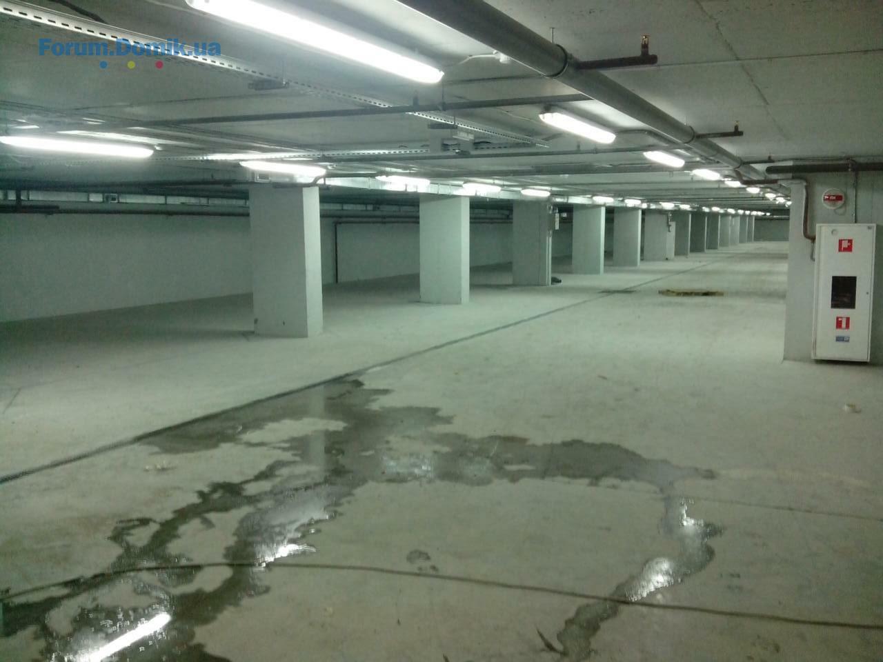

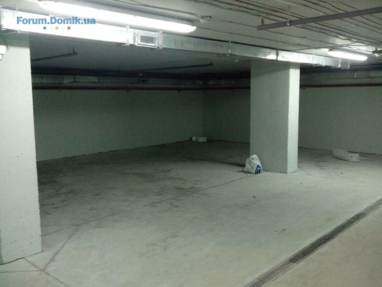

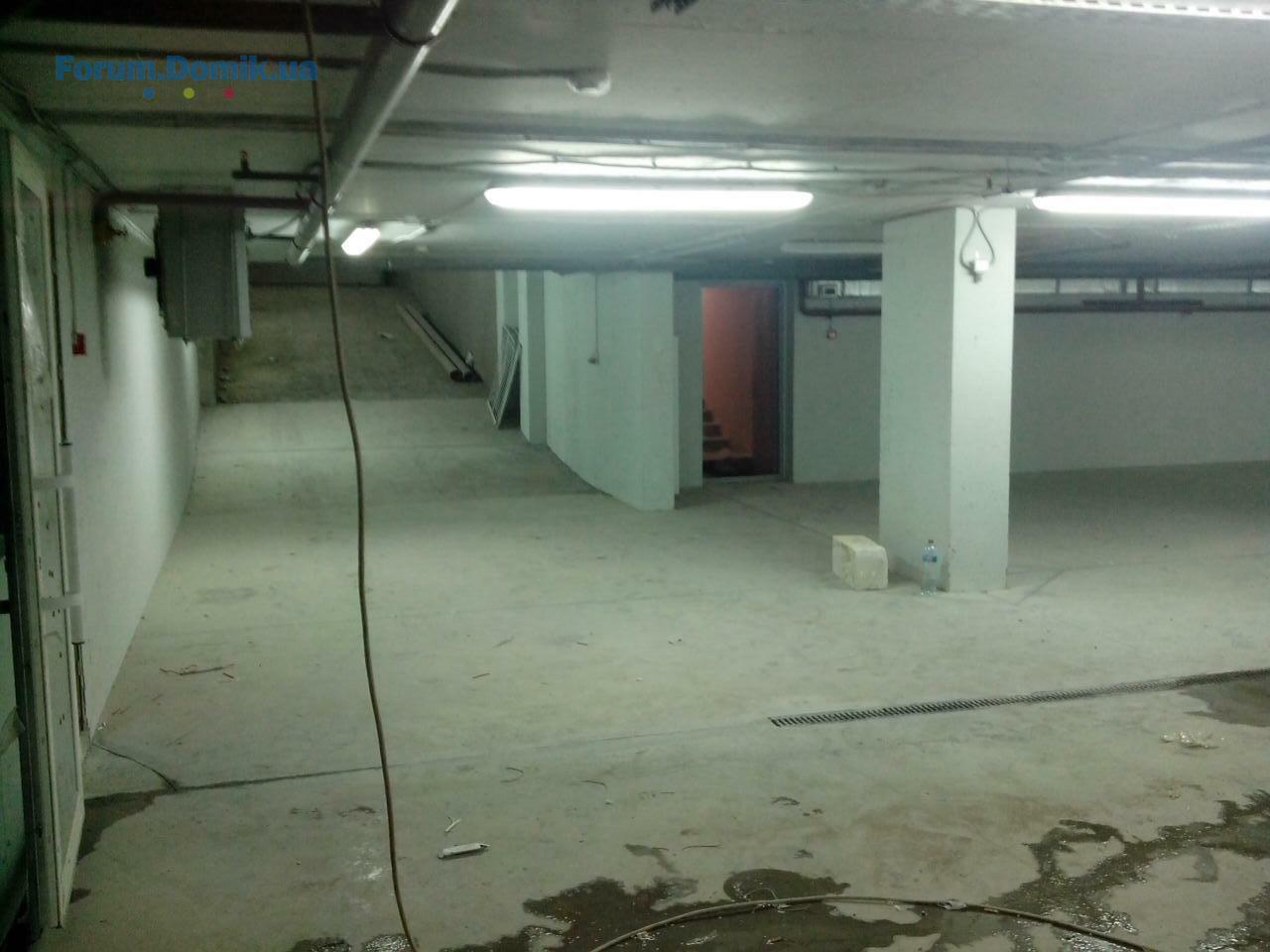

Были сегодня на паркинге. Как по мне, то намного качественней чем в квартире.

Alex_331
83
24 июля 2016
28 апр 2017 06:38
Цитата "saw34":Были сегодня на паркинге. Как по мне, то намного качественней чем в квартире.
А что за лужа? Она временная или хроническая?
