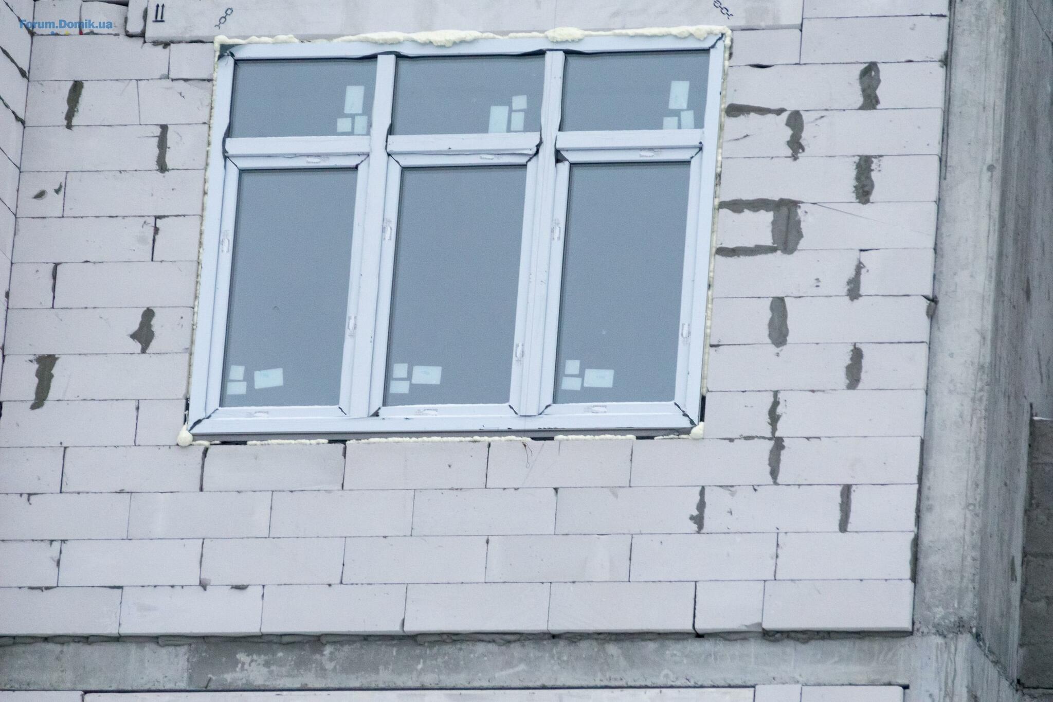

Посмотрели на окно с балконной дверью, которое ставят на кухне. Интересно, кто решил такое неудобство ставить? Форточка сверху, как при совке было. Это каждый раз нужно прыгать, чтобы открыть или закрыть. А может она и глухая? Но это ничего не меняет. Сделали бы окно с функцией проветривания. Или хотя бы предложили инвесторам варианты, которые удобны, а не штопать непонятно что! Не у всех же рост два метра.
Кто-то точно знает сколько точно там камер? А то точно нигде не указано. С материалом для возведения стен мы уже столкнулись...

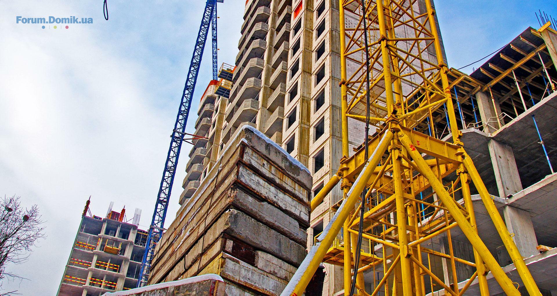

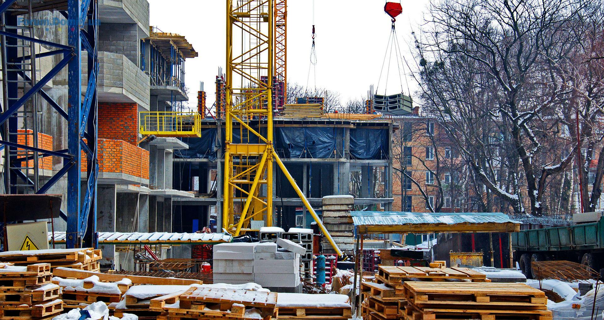

На счет окна на кухне, сказано в точку. Сегодня ездили, смотрели...мягко сказать "что попало" ... По проекту окна черные или мне показалось, так и не поняла. Радует, что стройка идет, краны крутятся. Заметила, что за забором лежал кучей утеплитель (блоки минваты) под слоем снега... Я конечно далека от норм строительства, но как- то накрыли бы это "добро" чем- то что ли.

Цитата "Nimfa_20015":На счет окна на кухне, сказано в точку. Сегодня ездили, смотрели...мягко сказать "что попало" ... По проекту окна черные или мне показалось, так и не поняла. Радует, что стройка идет, краны крутятся. Заметила, что за забором лежал кучей утеплитель (блоки минваты) под слоем снега... Я конечно далека от норм строительства, но как- то накрыли бы это "добро" чем- то что ли.
P.S. 2 секция 12 этаж)
Согласна Вами на счет утеплителя. На следующей неделе дожди и оттепель, а он там лежит под открытым небом, снег падает на него, потом начнет таять и все "киснуть"...Такое отношение..

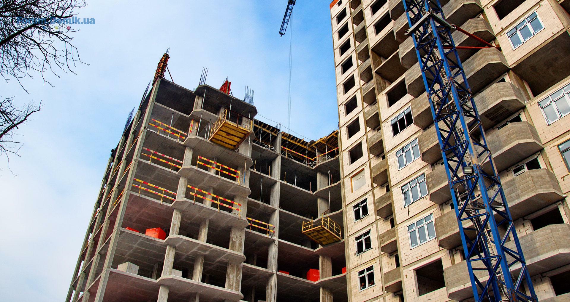

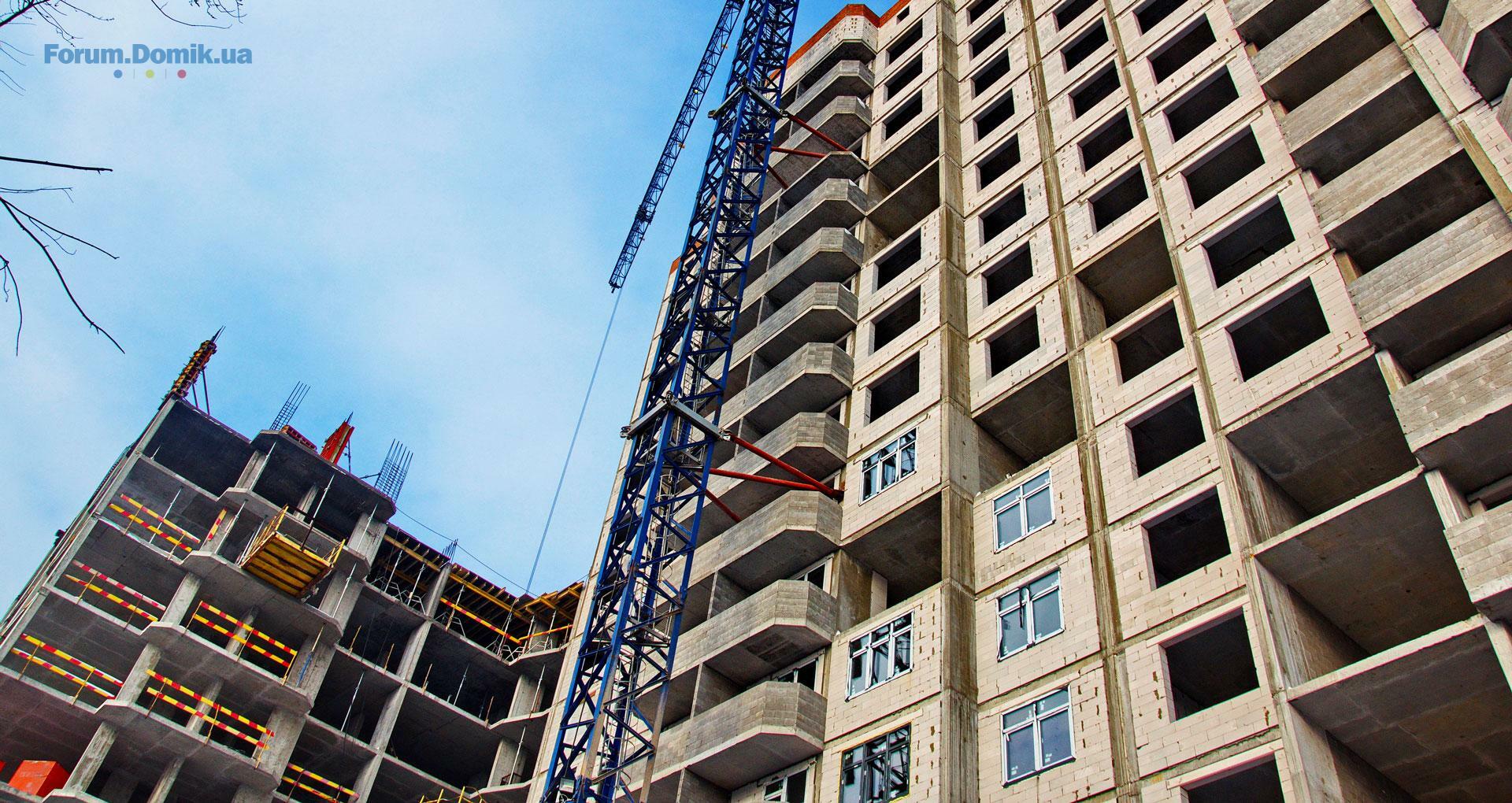

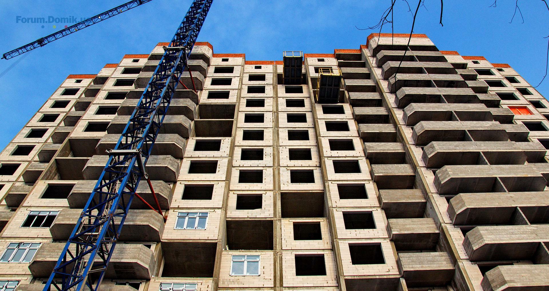

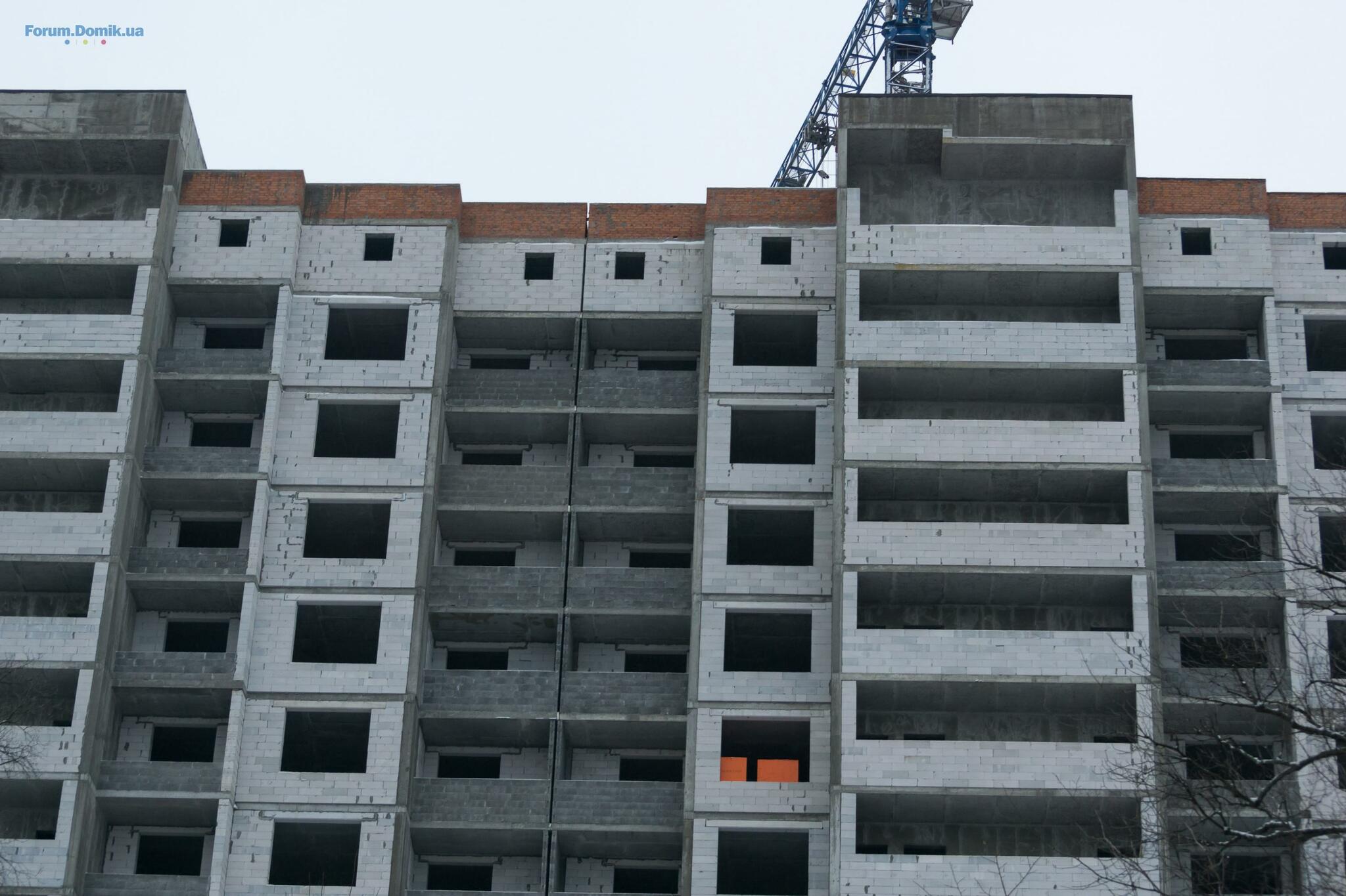

Проходил вчера мимо стройки.
Ну что сказать...? Окна не понравились. Слишком много поперечин (профиля), которые будут "воровать" свет. Если бы окна были во всю стену, то понятно было бы. А так, на лицо явная экономия на больших стеклопакетах и на фурнитуре в минус к удобству и светопроникновению внутрь помещения. Ещё бы знать что за профиль (большие сомнения на счёт Рехау) и фурнитура (механизмы). Не понятно какие элементы окна открываются и на сколько позиций.
На газобетонных блоках виден цемент, чего по идее не должно быть.
Кое где есть сколы и щели, в том числе и там, где окна устанавливали. К тому же незаштукатуренная более 2-х недель пена начнёт быстро разрушаться, что очень нерадостно. Короче, сквознячки в квартире обеспечены. А учитывая тонковатую кладку внешней стены, подозреваю, что будет не очень тепло в квартире.
Кое где на стыках бетонных перекрытий видна пена. Непонятно назначение. Они так укрепляют перекрытия?
Короче, как и опасался, качество стройки среднее, если не ниже среднего. И это при том, что никакой "гонки" нет. Я был бы готов чуть подождать и может даже чуть доплатить, лишь бы строили и оснащали качественно.

Конструкция окна на кухне непродуманная. Это мне напомнило старые окна, когда были форточки и, чтобы открыть, приходилось становиться на табурет. Мода возвращается на такое?..
Учитывая то, что дом сдается с голыми стенами, придется еще и окно менять. Цены сейчас и так на все растут.
Обращаюсь к работникам Горстроя! Обратите внимание на эту недоработку. Еще можно исправить конструкцию и сделать нормально.
