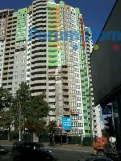

А фотки фасадов не делали?

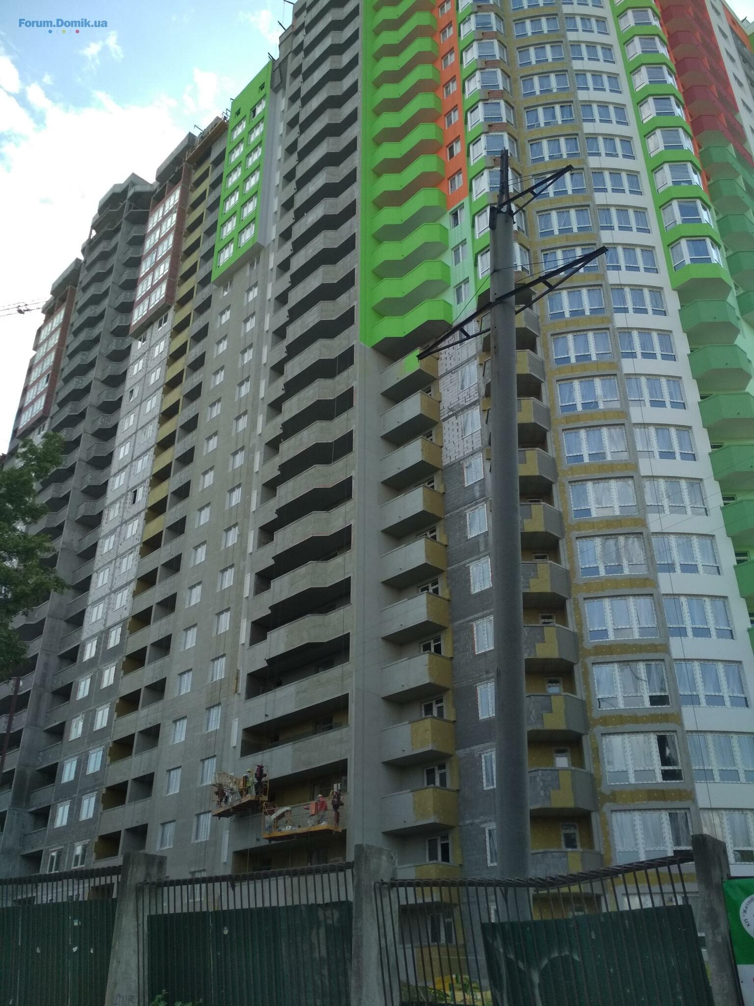

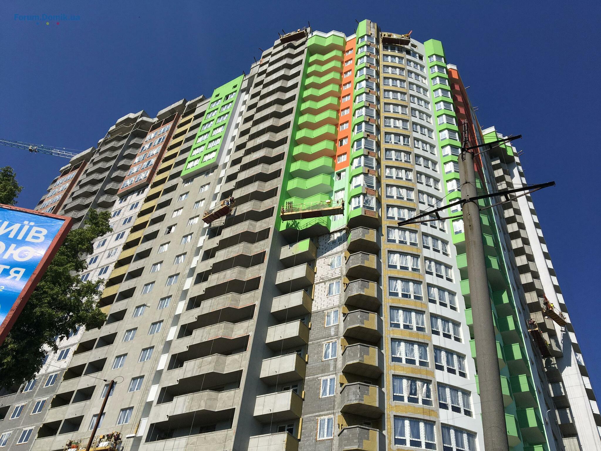

Утром со стороны Отрадного были покрашены балконы возле панорамных окон, наверное с последнего по 12 этаж (примерно так). И на второй секции с одной люльки велись работы. Фото не было возможности сделать. Это то что сразу бросилось в глаза.

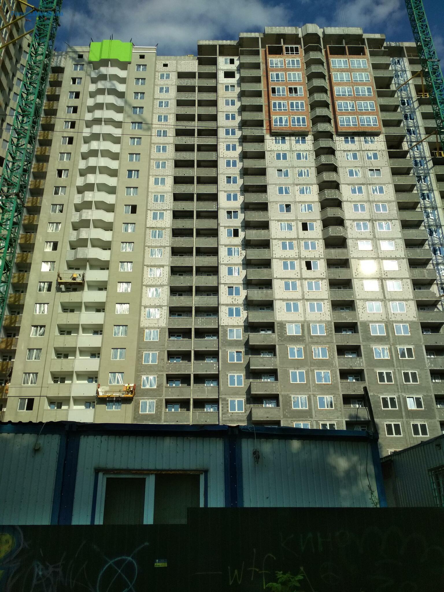

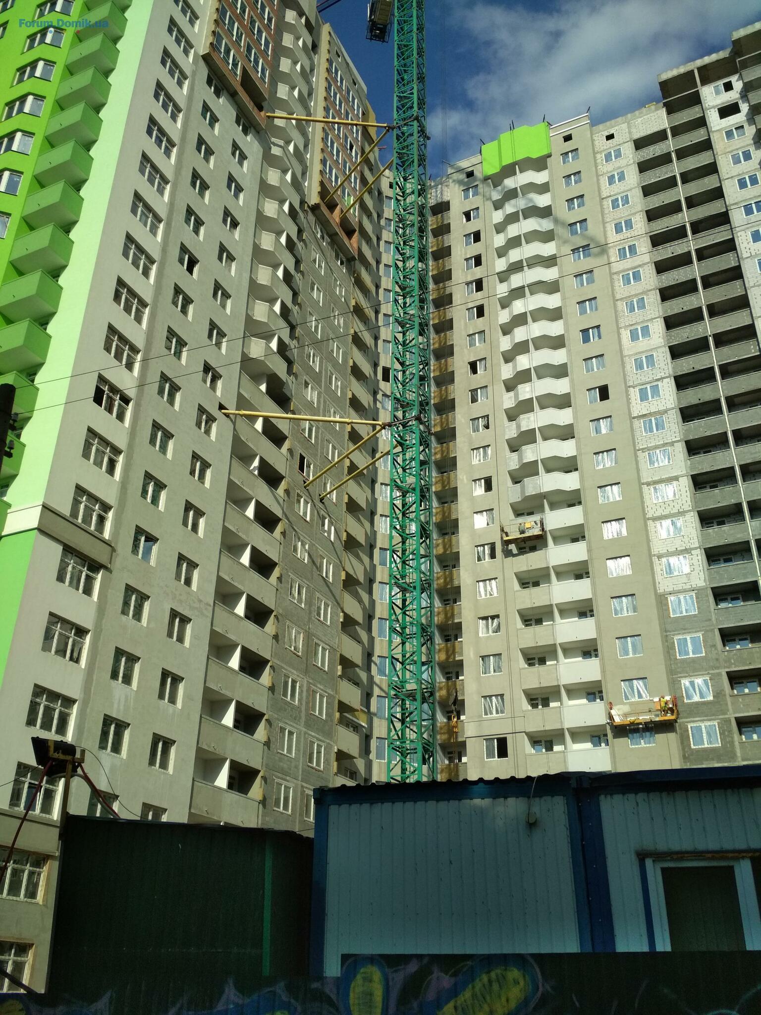

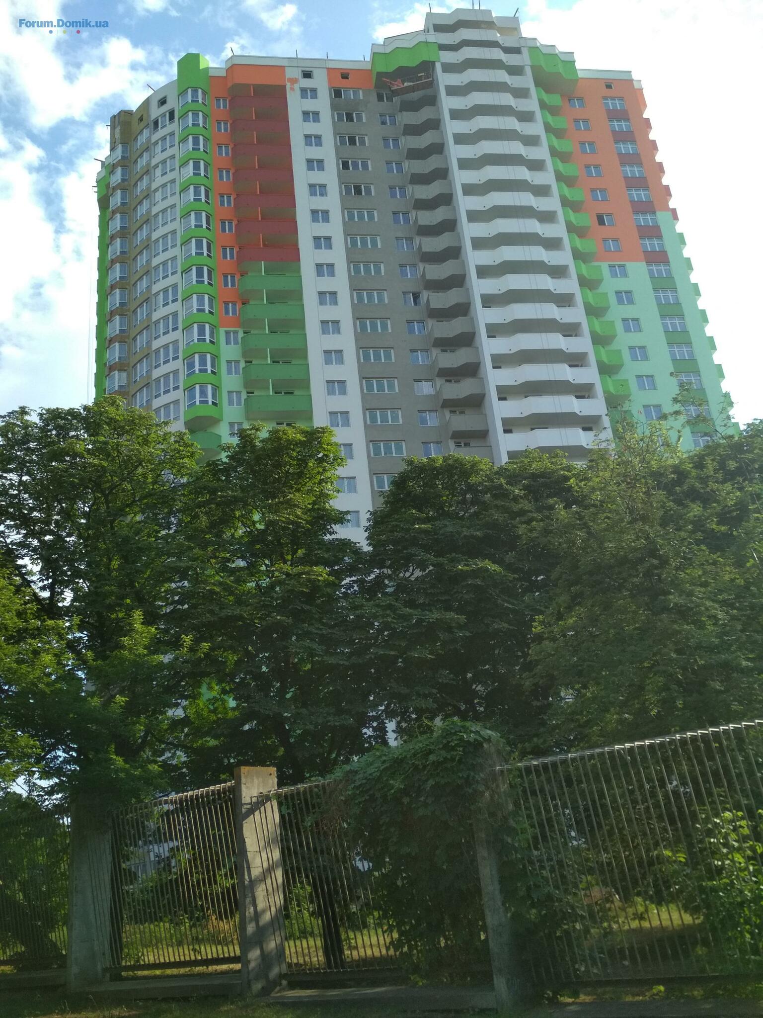

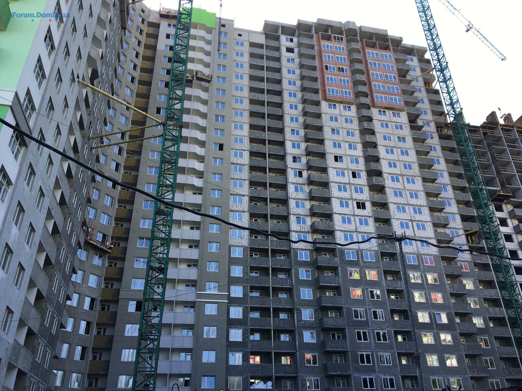

19 июнь 2018 16:04
Vika-89
751
08 марта 2015
19 июнь 2018 16:22
Сегодняшние фото)

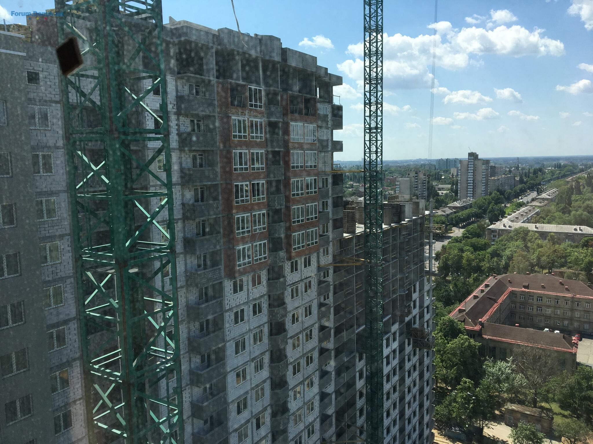

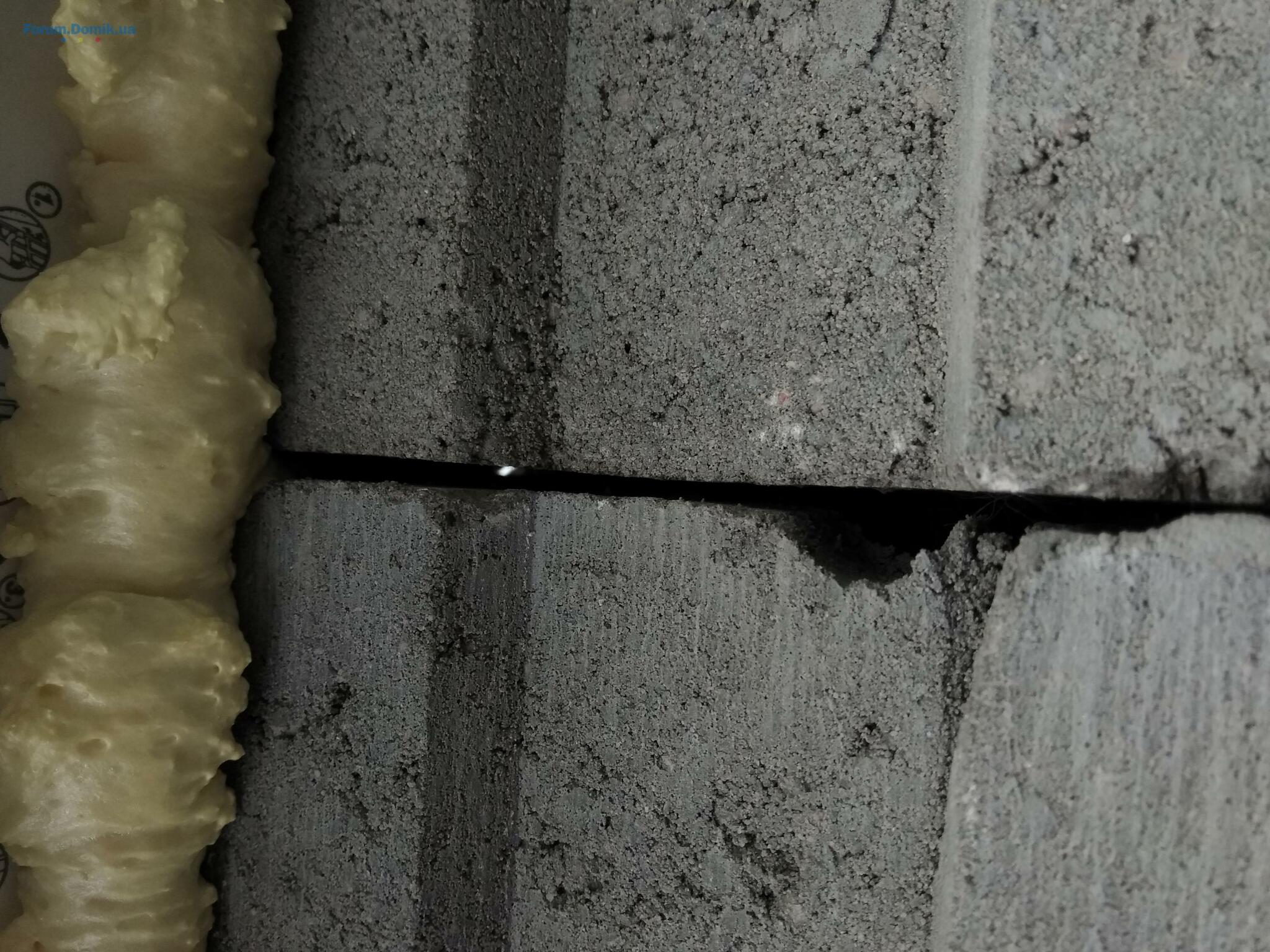

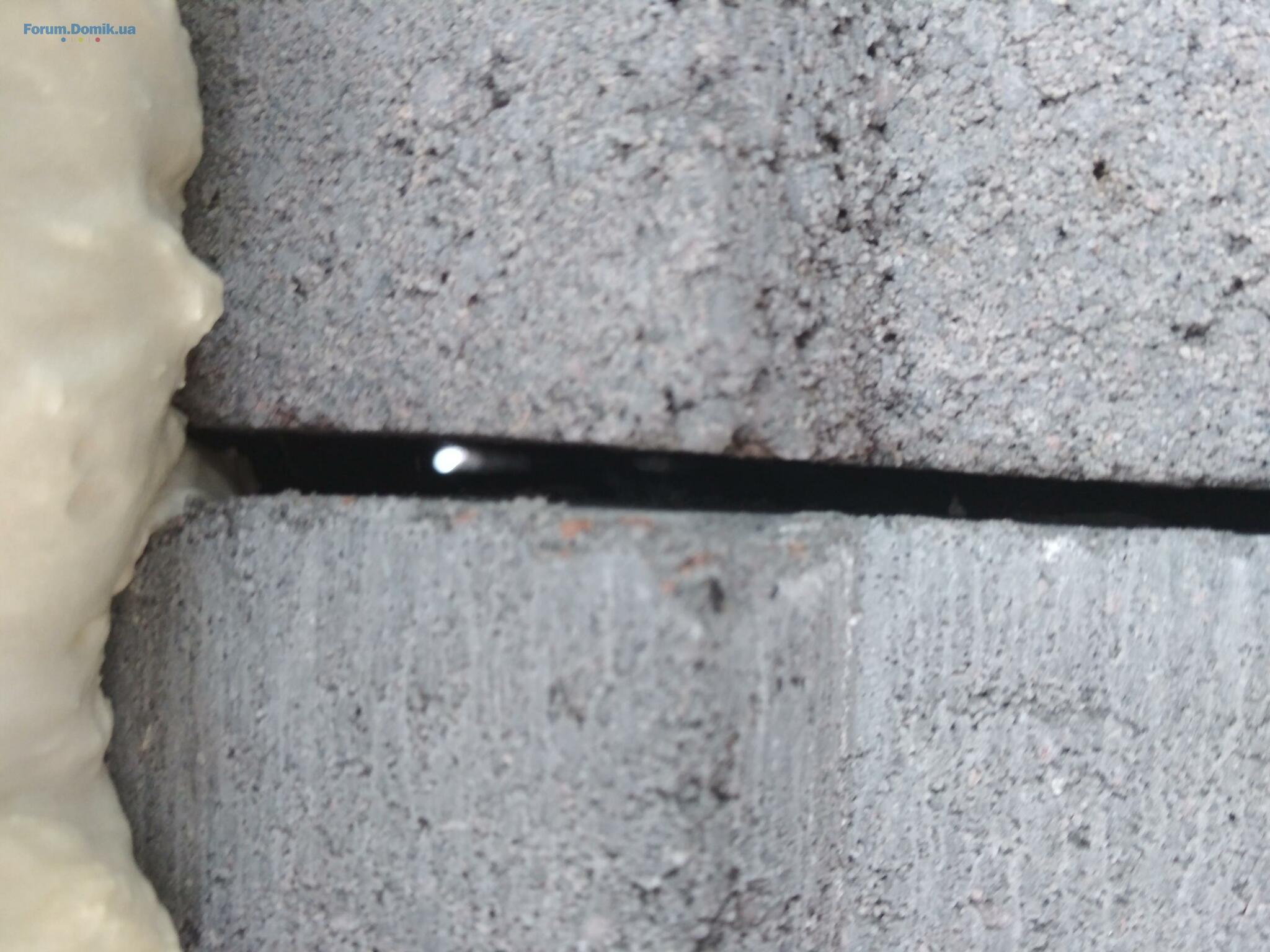

Добрый день. Принимайте 1/13/68. С некоторыми старожилами знаком еще по Донца 2а, но после отказа от мейлрушной почты пришлось перелогинится. Форум почитывал и раньше, писать нужды не было до сегодняшнего дня.
На прошлой неделе был на просмотре и, зная все косяки по Донца 2а, начал копать в тех же местах. И сразу накопал.
Кладка внешних стен (за внутренние и речь не идет) мягко говоря отвратительная. Дело в том, что керамзитобетонные блоки положены на клей как попало. В некоторых местах из квартиры неплохо видно солнечный свет. И это только потому, что фасад еще не утеплили. Как только его утеплят - халтура будет замаскирована и никому ничего не докажешь. Сделав фото, пошел в Толоку к Анжеле и Анне Григорьевне. Написал заявление на имя генерального директора Толоки. Дамы мне посоветовали обратиться на стройку к начальнику стой. участка Виталию Николаевичу (фамилию жаль не сказали). Последнего на стройке не оказалось, но оказался прораб, заведующий каменщиками, который развернулся и сбежал
К чему это все. Очень советую будущим соседям обратить внимание на кладку фасадных стен. И если их не утеплили - писать притензию в Толоку и требовать заштукатурить внешние швы, а если успели утеплить - хотя бы для фиксации брака производства.
На Донца 2а - свистящие блоки основная причина высокого потребления тепла зимой. Для сравнения квартиры в панельном доме 2б потребляют гораздо меньше отопления, хотя минвата там та же самая, но сами панели не сифонят как наше кладка.
Я надеюсь на критическую массу обращений в Толоку по этому поводу, которая заставит их пнуть рукожопов исправлять косяки.
Пару фото для
Пару фото для

Цитата "BGW":Добрый день. Принимайте 1/13/68. С некоторыми старожилами знаком еще по Донца 2а, но после отказа от мейлрушной почты пришлось перелогинится. Форум почитывал и раньше, писать нужды не было до сегодняшнего дня.
Кладка внешних стен (за внутренние и речь не идет) мягко говоря отвратительная. Дело в том, что керамзитобетонные блоки положены на клей как попало. В некоторых местах из квартиры неплохо видно солнечный свет. И это только потому, что фасад еще не утеплили. Как только его утеплят - халтура будет замаскирована и никому ничего не докажешь. Сделав фото, пошел в Толоку к Анжеле и Анне Григорьевне. Написал заявление на имя генерального директора Толоки. Дамы мне посоветовали обратиться на стройку к начальнику стой. участка Виталию Николаевичу (фамилию жаль не сказали). Последнего на стройке не оказалось, но оказался прораб, заведующий каменщиками, который развернулся и сбежал![]()
Пару фото для

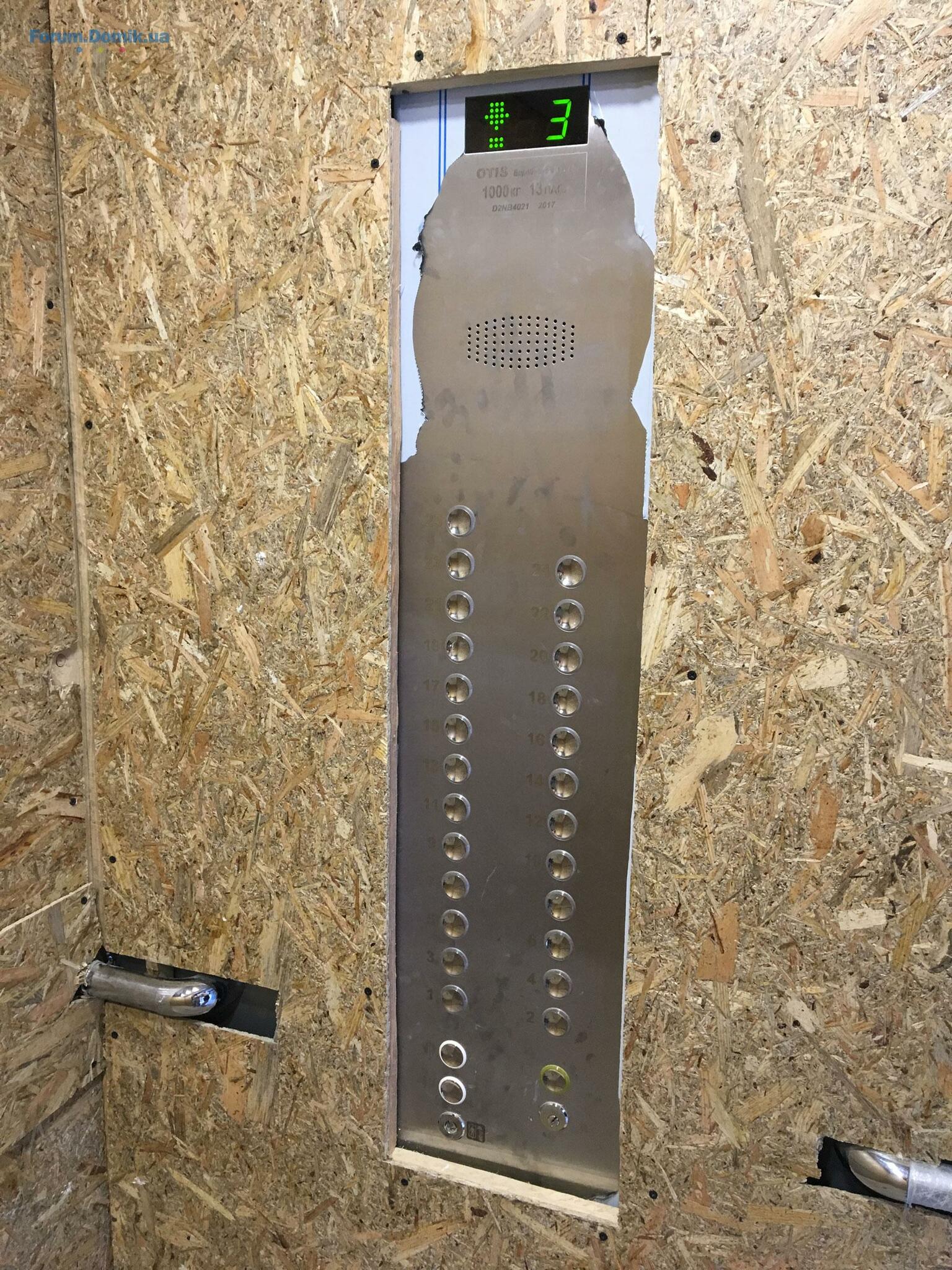

Cегодня были на просмотре в первой секции. Перед походом на стройку нужно получить бумажку от Толоки о том, что они разрешают вам посетить вашу квартиру. Из приятных новостей - уже работает лифт, собственно на нем и подымались до квартиры!
