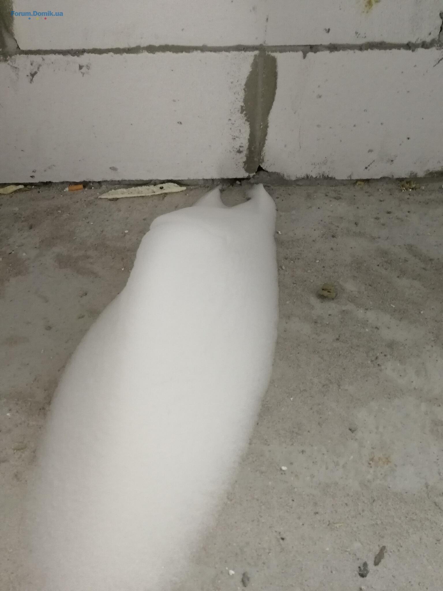

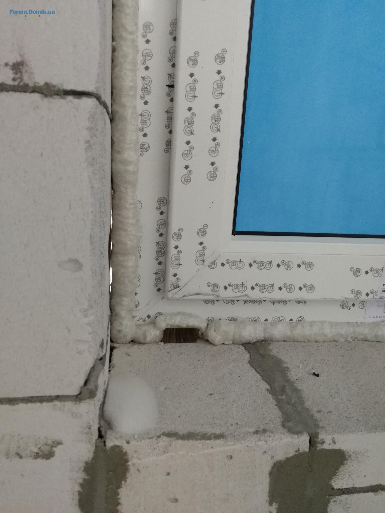

Добрый день.
Вторая секция, в комнате с балкона такие щели(на фото).
Я так понимаю это тупо заложат ватой и облицовкой?
С кем можно обсудить чтобы замазали эти щели?

Прекрасный ответ оппортунистам. Человек не пожалел времени и сил, поднялся на ого-го этаж и донес до нас массу полезной информации.
Плохо, что ставят трубы - ржавый металл, а не пластик под пайку, мне кажется. Хотя может так принято по гостам?
Этажность видна на фото. Получается высокие подвальные этажи из-за некоторого уклона рельефа.
Пеноблоки лучше, говорили они.
Будет теплее, говорили они )
Попробуйте обсудить это вопрос с прорабом на стройплощадке.
А вообще за качеством работ надо присматривать...
Тот кто говорил были правы)
А через Ж можно положить и керамзитоблоки, кстати судя по своей квартире в 1 секции они так и положены, увы...
